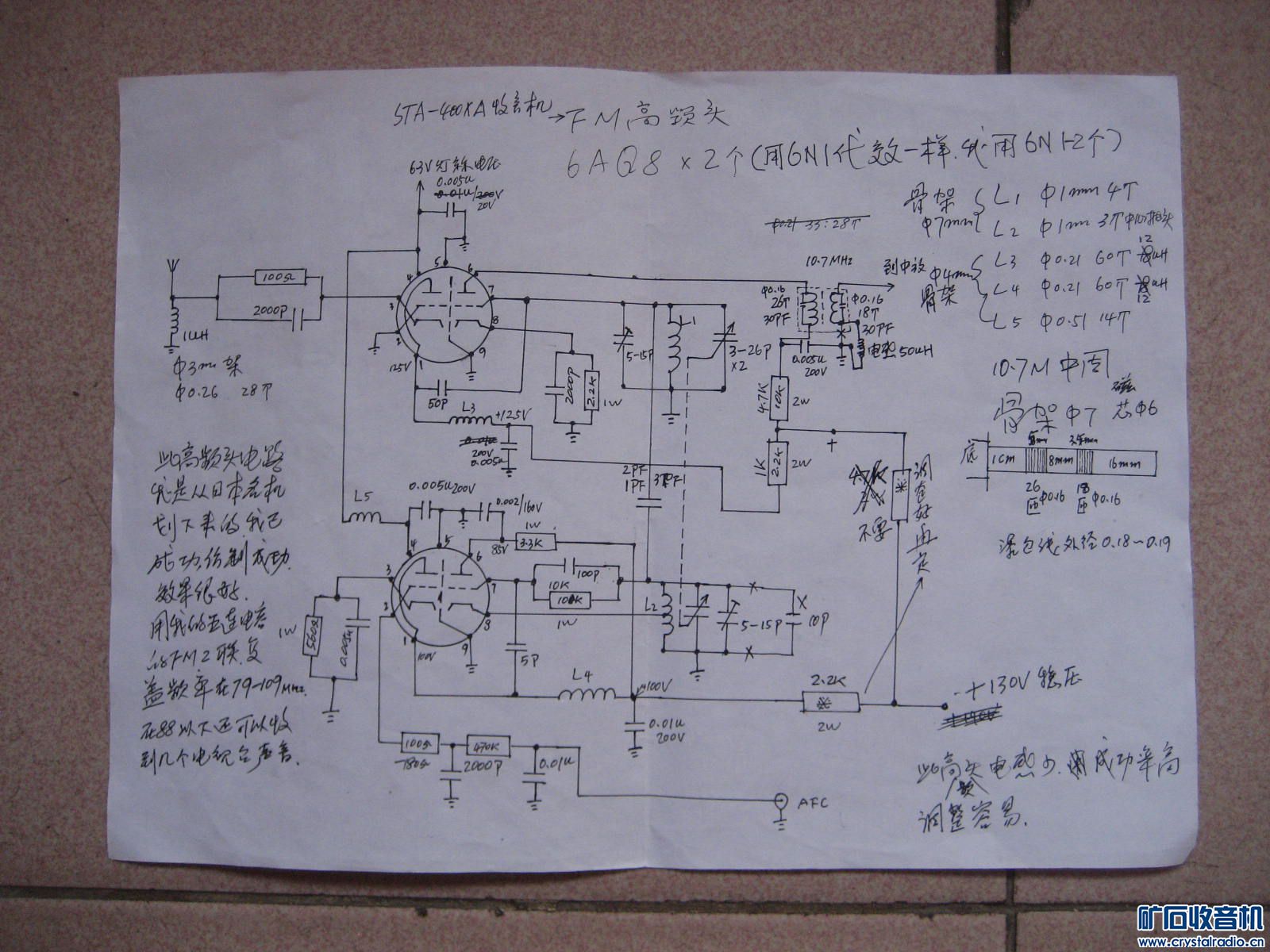

花了心思装了一台自己可爱的FM胆收音头

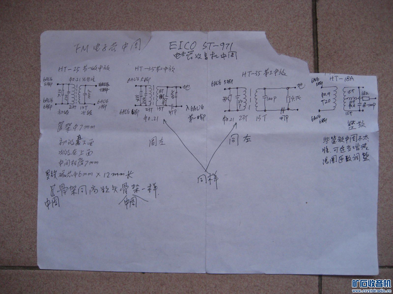

中周数据,草图,发不上大图,见谅。
 楼主| 发表于 2013-6-28 17:51:09 | 显示全部楼层

中周数据,草图,已发上

中周数据,草图,已发上

中周数据,草图,已发上,外壳20*20*50,供各位矿坛友参巧。

发表于 2013-7-2 18:23:00 | 显示全部楼层
这个手艺   不错!   机器中间那集成片是做神马啊??
 楼主| 发表于 2013-7-2 18:52:09 | 显示全部楼层
谢谢版主再次加分。据资料说LA3450是顶级的FM解码,听后确实很好,总体收音不错,无任何干扰杂音,声清亮,是自己diy最满意的fm收音头。
