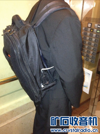

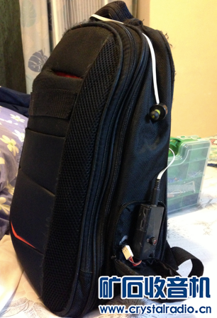

我一直想把矿石收音机走出工作室变得生活化.
但每当我使用我的雨伞矿石收音机或帽子矿石收音机時,人们都会给我一种异样的眼光.
如果能把一个300mmx400mm的長方型线圈藏進背包中,便可隋時听,便能成为 流動背包矿石机.
我做到了!虽然音量比雨伞收音机小一些,但你也可以听清楚一些本地电台。我现在天天背這背包在路上听听收音机,在接收环境良好的地方它十分响亮.
唯一提示: 到机埸过安检前,请把线圈移走,否则你可能不能上机.

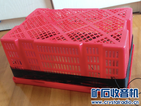

1。找到一个大小相同的箱子。然后用幼电线 绕线圈。总计20圈。在 16 匝 做抽头。当完成后,用扎带或电线把线圈绑好.线圈电感在300uH 左右最好,因我量度了的线間电容约18PF,配20PF 至280PF可变电容,可收到低端(531Khz)及高端(1453Khz)电台.

    把第1   匝 接到接线柱1。.
    把第16 匝 接到接线柱2
    把第20 匝 接到接线柱3

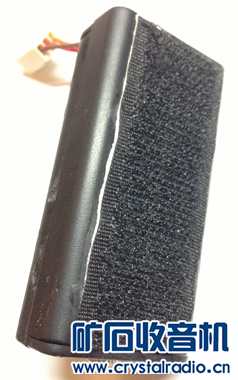

Screen Shot 2013-04-19 at 8.33.56 PM.png Screen Shot 2013-04-19 at 8.34.19 PM.png Screen Shot 2013-04-19 at 8.40.42 PM.png Screen Shot 2013-04-19 at 8.35.02 PM.png

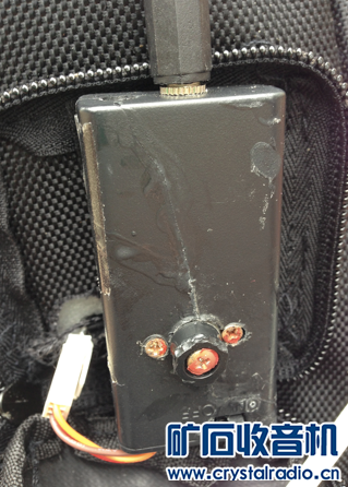

B.做礦石收音机(不带线圈)。
1. 塑料2A电池箱外壳上开孔,來放 耳机插孔 可变电容 和爱通过接线柱的导线。
2. 把耳机插孔和可变电容器安装好,拧紧螺丝。
3, 参考电路图和现实布线图,把部件焊接好。
4. 把开关引线連到可变电容的兩个定片上,用來選低端或高端电台.
4. 连接耳机插孔的到接线柱1。
5. 连接檢波二极管到接线柱2。
6. 连接可变电容器的定片到接线柱3。
Screen Shot 2013-04-19 at 8.44.11 PM.png Screen Shot 2013-04-19 at 8.41.07 PM.png Screen Shot 2013-04-19 at 8.41.29 PM.png

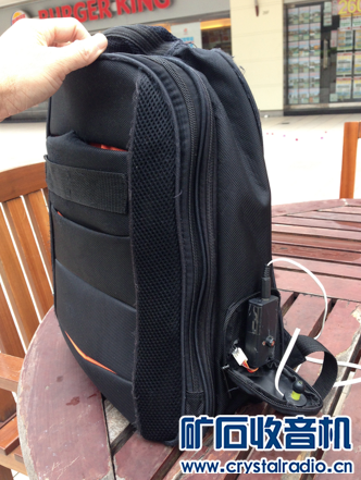

C.把流動背包天线和矿石收音机連在一起。
1. 把礦石收音机用便利貼裝進在背包的一边做的活动袋內。
2. 把接线柱接好.
3. 把晶体耳机插入耳机插孔。
4. 把背包矿石收音机靠近窗户, 或拿到到街上去, 找一个开放的空间,
这种背包矿石收音机不需要地綫 所以你可以自由地在大街上行走
背包对準发射站的方向,或尝试侧身慢慢摆动,找到正确的位置。在同一时间,转动旋钮的可变电容器调谐选台。
如果你有一个全开放的空间,你应该能够收听到电台。然后继续调整角度找到的最佳接收方向。
你可以按动开关來選低端或高端电台.

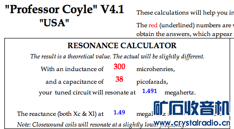

300微亨的300*4000mm框型线圈,而且还是密绕,能收到高端的台,我表示严重怀疑.....最多收到1100KHz....也许是在1100附近与高端有相同的台...造成的假象.....
发表于 2013-4-20 11:30:40 | 显示全部楼层
移动接收,好!
 楼主| 发表于 2013-4-20 12:11:17 | 显示全部楼层
1971sam 发表于 2013-4-20 10:54
先赞楼主的制作,框型线圈确实好用...
300微亨的300*4000mm框型线圈,而且还是密绕,能收到高端的台,我表示 ...
謝謝你的意见.
我是用網上的計算机計的. http://www.crystalradio.net/prof ... essorcoylecyl.shtml
线圈电感300uH
我量度了的线間电容约18PF (調至一個己知的电台 測量可变电容的电容量,測量綫圈的电感量,用網上的計算机計算出應有电电容量, 减去測量可变电容的电容量,得出线間电容约18PF.
20PF 至280PF可变电容
調至20 PF (+18PF 线間电容) 時可收昕 低至 531Khz的电台.
調至280PF (+18PF) 時可收昕 高至 1453Khz电台.
我所在地(香港)最高端电台只達1044Khz,所以無法確定真实數直,可能我我量度了的线間电容時用的儀表不準確吧!
但也不難解决,只要拆出多了的匝便成.
