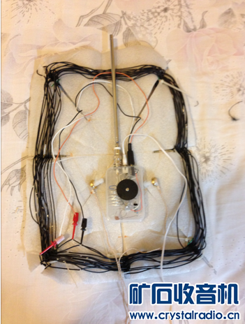

改良了之前做的 流動背包矿石机 - http://www.crystalradio.cn/thread-397792-1-1.html

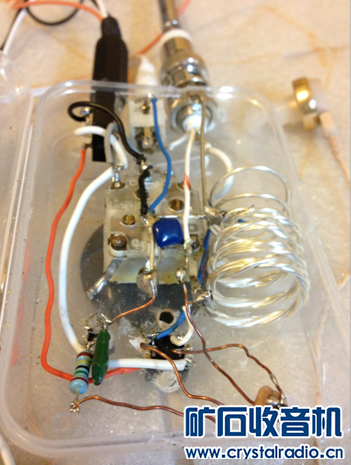

1. 加入AM FM 兩用功能.  FM电路參照 "爱鼓捣无线电" 老师的 http://www.crystalradio.cn/thread-363395-1-3.html
改良了只使用同一个MOS FET 3DQ 來作AM或FM的检波.
因要做到便携,用了四联PVC 可变, 20pf单联作FM调台, 140PFx2 并联作AM调台
由开关S1选择3DQ接AM 或FM线圈检波.
剛用時若无声,按一下开关S2來啟動3DQ 工作.
FM: 线圈用3條1mm鍍銀銅线绕5匣,内徑18mm長25mm.
FM天线用1.2M拉杆天线, 如室内FM接收弱,可接外接天线,或大千世界老师, 粱老师的小型高效矿机天线. http://www.crystalradio.cn/thread-415660-1-1.html 或加FM天线放大器
2. 用了蛈網线圏法. 曾加间隙.
做法见图:
Screen Shot 2013-07-01 at 11.21.47 PM.png Screen Shot 2013-07-01 at 11.17.51 PM.png Screen Shot 2013-07-01 at 11.24.40 PM.png Screen Shot 2013-07-01 at 10.53.35 PM.png Screen Shot 2013-07-01 at 10.54.41 PM.png Screen Shot 2013-07-01 at 10.54.33 PM.png Screen Shot 2013-07-01 at 10.53.19 PM.png Screen Shot 2013-07-01 at 10.54.22 PM.png Screen Shot 2013-07-01 at 10.54.06 PM.png
发表于 2013-7-2 05:44:10 | 显示全部楼层
  人体感应,始终是这类天线的死敌.
 楼主| 发表于 2013-7-2 08:48:23 | 显示全部楼层
试用癸覺人体感應影响不大,因背包也有數吋厚。
