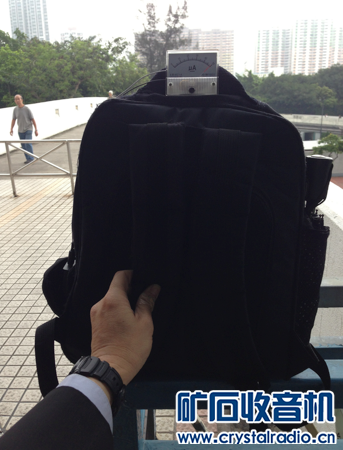

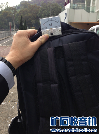

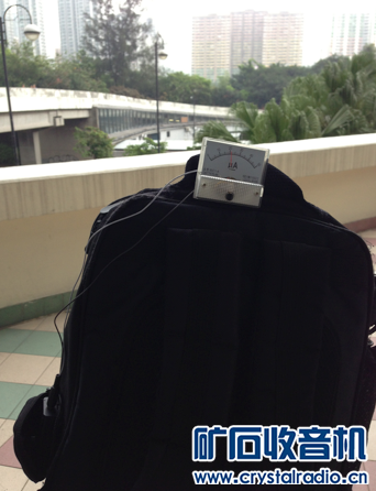

 楼主| 发表于 2013-4-29 19:11:06 | 显示全部楼层
自从我做了流動背包矿石机,我曾尝试使在各地方用它,有些地方我不能得到任何信号。也有一些地方我得到了非常强烈的信号,从当地的广播电台在香港(我住在香港)。看看這些照片,我带着一个50uA的电流计
去量度从耳机插孔得到的电流。有些地方为2uA,有些地方几乎到50uA不等。
最好的地方是近本地广播站不到5公里。可以达到50uA的。 Screen Shot 2013-04-29 at 7.10.11 PM.png Screen Shot 2013-04-29 at 7.09.55 PM.png Screen Shot 2013-04-29 at 7.09.39 PM.png Screen Shot 2013-04-29 at 7.09.20 PM.png Screen Shot 2013-04-29 at 7.09.09 PM.png Screen Shot 2013-04-29 at 7.08.38 PM.png
