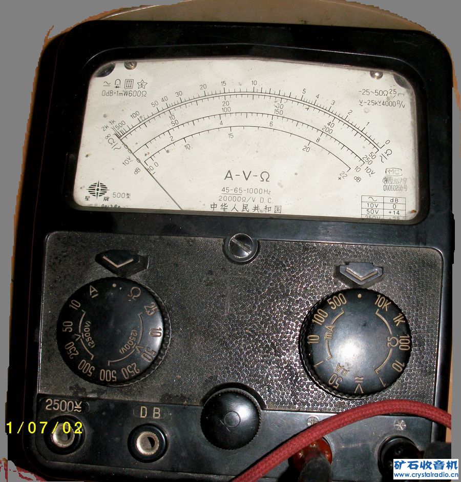

从设计上我喜欢MF30, MF63和MF368, 虽然整天用的是MF50。
500型,MF10, 12,18,20,35的设计样板比较早,体积大,这个应该是受设计时候元器件的工艺水平所限的,比如高精度的电阻基本上用线绕,后期才有膜式电阻。
精度只是一个指标,不能完全用来衡量表的设计水平,毕竟产品的市场细分定位不同。

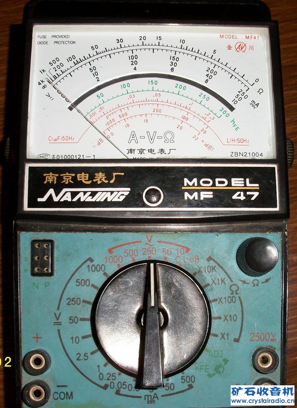

    相比之下,上四近年生产的MF47,所有的元件都装在覆铜板的外一面,且零件的规格都印在覆铜板上,从维修的角度讲就大大地方便了。

才淘了块MF18,国产高精度指针表,确实名不虚传。用惯了500和47,开始对这刻度还不习惯,但各档用几次就感觉到了,这种刻度设计是为了保障各档能从读数上就保证有大于1%的分辩率,匠心独运,特别是两个钮档位上的设置看来也是费了设计者的心思的,即保证了常用档的最少转动磨损,又顾及到60uA和150mV档的误操作损坏。较好的测量精度、良好的操作手感、外壳滑润如玉、阻尼适中、指针回零及重复定位准确,没理由不成为我案头上的主力表了。

相比下最好的还是47表,重量,价格适中,操作简便,而500型和18型需要拨动两次旋钮,操作繁琐些,此外太重,如果一手拿表一手测量很累,但优点是外壳结实适合工业使用
