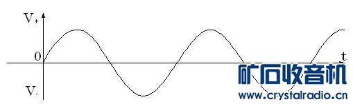

关于整流滤波的问题,如果你真的是学文的,我觉得你现在还不能从什么“交流分量被电容滤除......”等等去理解滤波原理,要从它的工作机理来从本质上了解它的原理。所以我在上个回复中说要从电源的波形开始看。
就先看看从变压器输出的电压的波形吧:
这就是从变压器输出的电压的波形,它是从零先向正方向逐渐电压升高到达峰值再逐渐降低至另,并继续向反方向达到负的最大值再逐渐返回到零,周而复始。
下面的波形就是经过整流之后的波形
理论上说这已经是直流了,因为尽管它的电压还是波动变化的,但已经是只有正向而没有反向了,只是还没有经过滤波,所以波形还不够平直。
