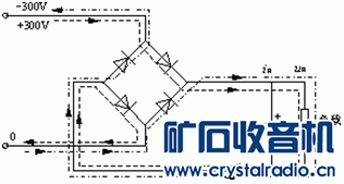

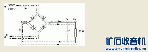

既然看了就说了吧。左面电路中的两个二极管叫全波整流,4只二极管接成菱形就叫你说的桥式整流,还有只有一只二极管的叫半波整流。
由4个二极管、或者两个二极管、或者一只二极管组成的电路叫整流电路;在整流电路后面由电容、电感组成的电路叫滤波电路。和在一起叫整流滤波电路。下面是一个整流滤波电路的电流流动示意图,其中的滤波电路只有一只电容组成。
.JPG
今天就先到这里吧。
 楼主| 发表于 2013-4-2 23:54:14 | 显示全部楼层
 楼主| 发表于 2013-4-3 00:00:33 | 显示全部楼层

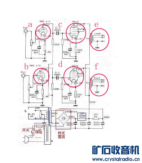

发表于 2013-4-3 00:25:54 | 显示全部楼层
edwardseo 发表于 2013-4-3 00:00
收到,这些我都懂啦,不过有一点值得确定:“其中的滤波电路只有一只电容组成”
那么你看这个电路图, ...
最简单的滤波电路就是一只电容。
你电路图中的前两个电容中间夹一个电感就是典型的CLC滤波电路,另外还有LC、CRC等滤波电路。
后边的那只电阻是降压电阻,让电压从320V降到200V。
最后面的那个电容也有一定的滤波作用,还是第一级电压放大电路的交流信号通路等其它作用(今后在说)。
发表于 2013-4-3 02:42:28 | 显示全部楼层
〔今后在说);改为今在这说;电源上的电阻除了虑波还起降到适合工作电压的作用;例如前级电子管不能工作于300V就要用电阻降到二百多伏.这时电源的交流内阻变大了容易发生不必要自激.就要在二百伏电源处加入新的电容减低电源内阻.以防止电路因电源内阻大产生不必要的交连而自激
学生也可以给老师解答的〝明白度〞打个分的.来一个分数试试

发表于 2013-4-3 08:46:13 来自手机 | 显示全部楼层
edwardseo 发表于 2013-4-2 23:54
谢谢你,知识嘛,越分享懂得才越多呀。坛友们对我都很好。
我看了你的链接,做的非常好。你在电源变压器 ...
暂时无法传图见谅
那个电路当然也有整流滤波的部分,在变压器旁的那个电子管型号为6Z4就是整流管,它的内部有2只电子二极管,这就和楼上那由两个二极管组成的整流电路原理是一样的。当然用2个6Z4也能组成桥式整流
胆整流也是大多数胆友做胆机乐意使用的整流方式,晶体管整流反而是少数
滤波使用的是电容-电阻滤波,滤波电路的形式有很多种,不局限于你看到的这些,但滤波电容是必要的,电容的作用不仅在于滤波,而是利用电容储存的电荷向后面的电路供电
发光二极管用来指示电源通断,这没什么异议

楼层盖的太高没看全,不知道前面有没有人给你解释过,从头讲吧。
发表于 2013-4-3 11:22:51 | 显示全部楼层
你的图不清晰,按你的图重绘了电路。
先说电源电路:
1、        图中的T为电源变压器,它有三个绕组。变压器是利用电感的互感作用传递能量的,大概原理是初级绕组通过电流时,在其周围产生交变磁场,次级绕组切割交变磁场的磁力线而产生感生电流,这就实现了能量传递。绕组间的电压比正比于其圈数比。
2、        A为初级绕组,接市电。交流电电压极性随时间不断变化,220V是指它的有效值,实际值随时间不断在0V至310V之间变化。
3、        B为灯丝绕组,接电子管的灯丝。电子管需要一定的温度才能工作,灯丝就是用来加热的热源,而6.3V是灯丝的工作电源。一般灯丝直接用6.3V的交流电供电。你的电路有4只电子管,4个灯丝都并联在6.3V灯丝绕组上。
4、        C为高压绕组,为电子管提供高压电源。电子管的高压电源是直流电,为此,C绕组输出的交流电压需要整流成直流电压才可提供给电子管,所以需要整流电路D。
5、        D是4只二极管组成的桥式整流电路,利用二极管的单向导电性,无论1、3端的电压极性是什么状态,其输出端2相对于4总是正极性。也就是说,经过桥式整流,就将C绕组输出的的极性不断变化的交变电压变成了总是2正3负的直流电压。胆机一般将电源负极接地,这样在2端就得到了一个0-310V不断变化的直流电压。但这个直流电压是随时间不断波动的,不能直接使用。这就需要由电容、电感(或电阻)组成的滤波电路将电压波动滤除,实现这个功能的是滤波电路。
6、        图中C1、C2、C3、L、R1组成的就是滤波电路。先看电容C1,它的作用是存储能量。当波动的直流电压处于较高值时,C1被充电。当波动的直流电压处于较低值甚至为0时,C1放电,为后级提供能量。电容的特性是端电压不能随时间突变,当输入的电压快速变化时,电容两端的电压总是维持一个大致不变的特定值,这就实现了滤波功能。L是电感,它的特性是通过自身的电流不能突变。当电流流经L后,其值也是有趋向于维持稳定的特性。C2作用于C1相同。C1、L、C2组成的叫Π式滤波电路,这三个原件合作,就能将整流出的脉动直流电压变为恒定直流电压。
7、        R1是降压电阻,当后级电路需要稍低的直流电压时,可用过串联电阻将电压降低来实现。最简单的欧姆定律即可解释R1的作用。C3的作用仍然是滤波,当后级工作电流变化时,R1上压降也不断变化,会造成输出不稳,C3能减小电压波动。或者说C3能减小这路电源的内阻。C3还有个作用是旁路,就不细讲了。
经过这么一堆零件,就将输入的220V交流电转换为胆机各级所需的各种电压。
放大电路待续。
