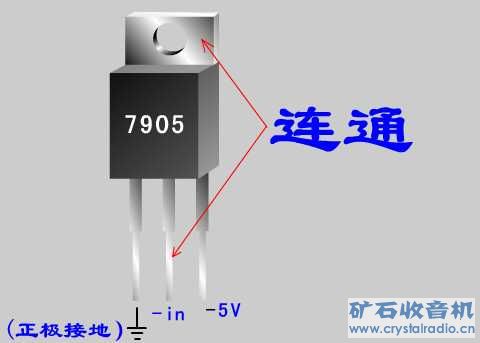

原帖由 L.D.XIONG 于 2008-3-25 18:14 发表
7905这样接冒烟报废,所以我提醒注意!7905有字一面对您,从左数起1脚地2脚入3脚出。切切!
[ 本帖最后由 lllsssppp 于 2008-3-25 21:52 编辑 ]

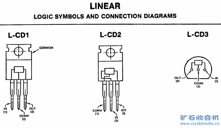

发表于 2008-3-26 08:46:02 | 显示全部楼层
chunhao先生描述,中间脚与外部铁壳联通。
7905有两种功率封装,塑封面对着自己,一种排列(从左到右)是,
1.输入,地,输出
2.地,输入,输出
但是铁壳是地,以此来判别3个脚,梁先生可看看您的7905,应该是第一脚与铁壳连接吧,与chunhao先生不同
 楼主| 发表于 2008-3-26 08:59:27 | 显示全部楼层
原帖由 mike 于 2008-3-26 08:46 发表
1.输入,地,输出
2.地,输入,输出
但是铁壳是地,以此来判别3个脚,梁先生可看看您的7905,应该是 ...
[ 本帖最后由 lllsssppp 于 2008-3-26 10:27 编辑 ]
发表于 2008-3-26 09:04:18 | 显示全部楼层
原帖由 lllsssppp 于 2008-3-26 08:59 发表
正确 除非是100MA小型79L05,大的都这样。
发表于 2008-3-26 10:07:04 | 显示全部楼层
我迷糊了,mike说两种封装,可能中间接地的封装。L.D.XIONG和lllsssppp说肯定中间接输入左边接地,但是中间输入端也接外壳。哪个对?
一会就冒险试一下。
发表于 2008-3-26 10:57:02 | 显示全部楼层
对不起,是我的说法是错误的,差点酿成事故!!!!
[ 本帖最后由 mike 于 2008-3-26 11:02 编辑 ]
