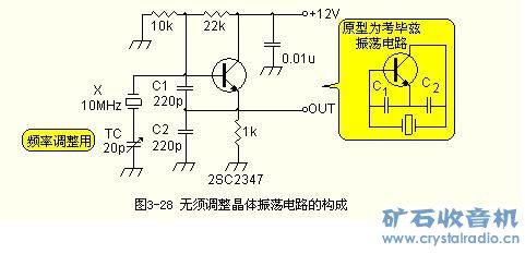

请把你说的能用于本帖Q表的皮尔斯振荡器的电路图贴一下,我咋找不到呢。
发表于 2008-3-22 10:39:53 | 显示全部楼层
这里有一个皮尔斯振荡器
这有一个皮尔斯振荡器的图,在射极输出中大约有数十mV的高频电压输出,输出阻抗为1K,足以满足作为信号源的要求。频率稳定性由晶振保证,稳定度极高。振幅稳定度在测量阶段不会有太大的变化。下一级可以连接一个射极输出器,发射极电阻即是分压器,分压器之后可以输出到测试的LC回路了,相当简单。
隔离放大器可以采用lllsssppp的,也可以采用我在工具仪表区贴的那个Q表电路的电路。(其实可以算是一样的,差别不大,个人喜欢用运放,方便)。
