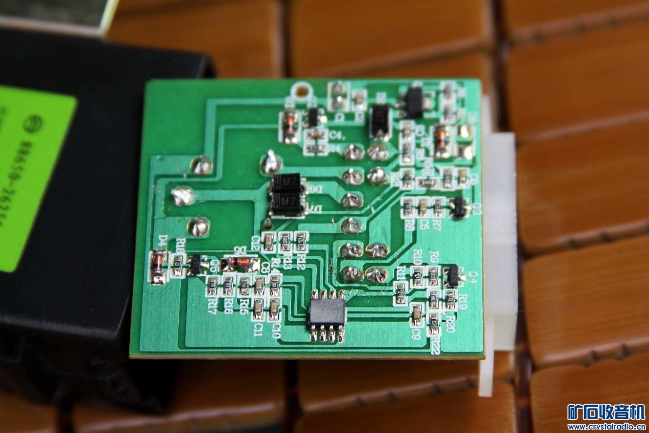

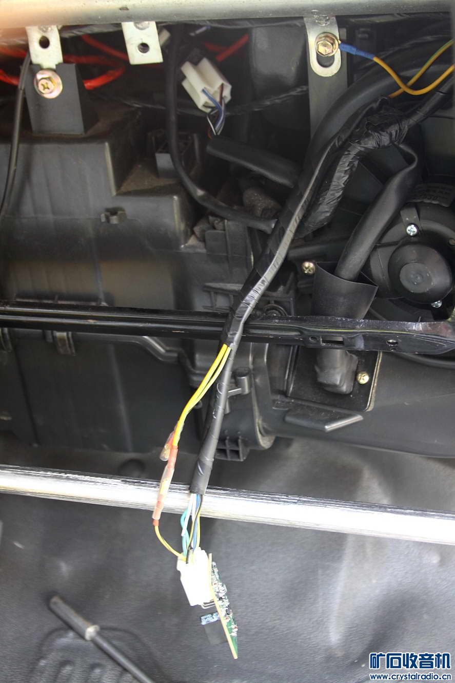

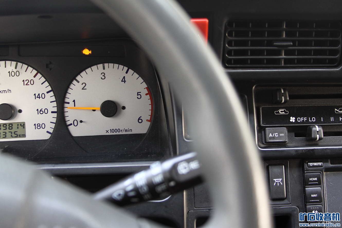

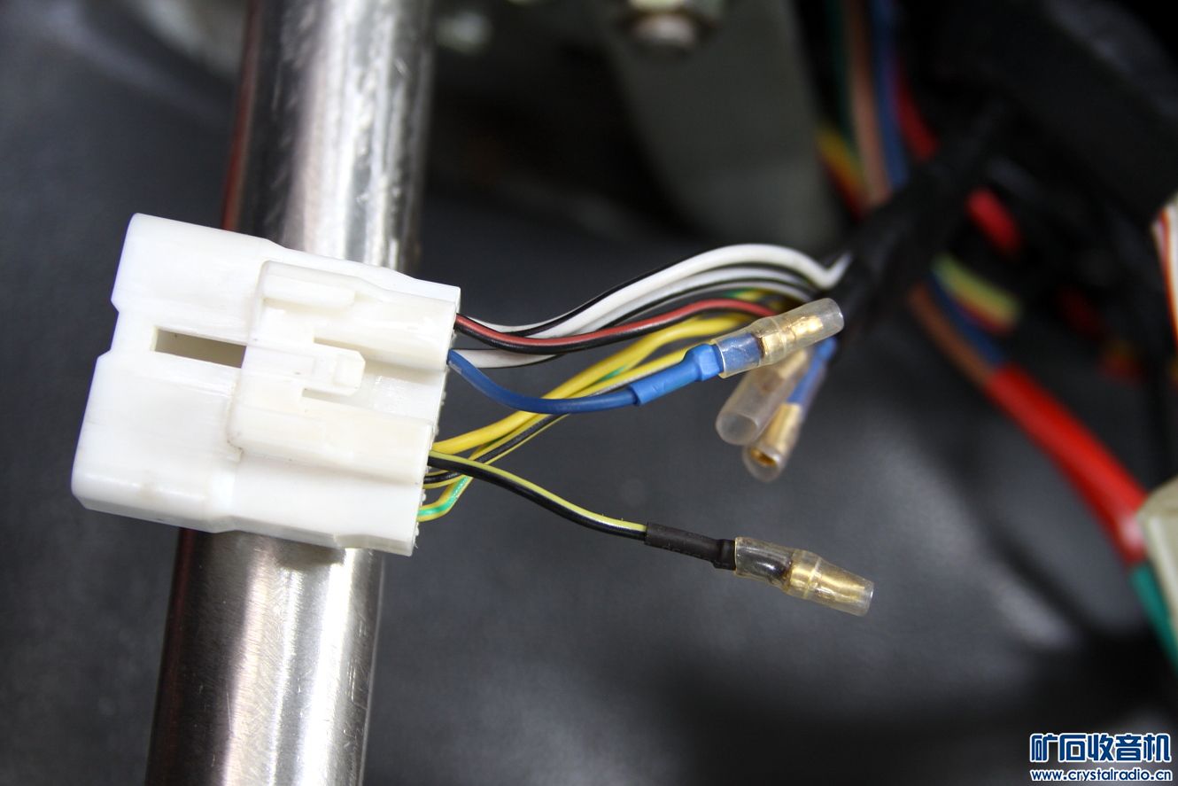

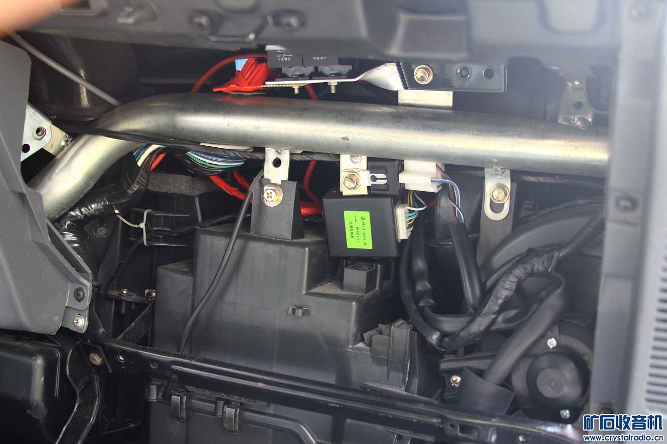

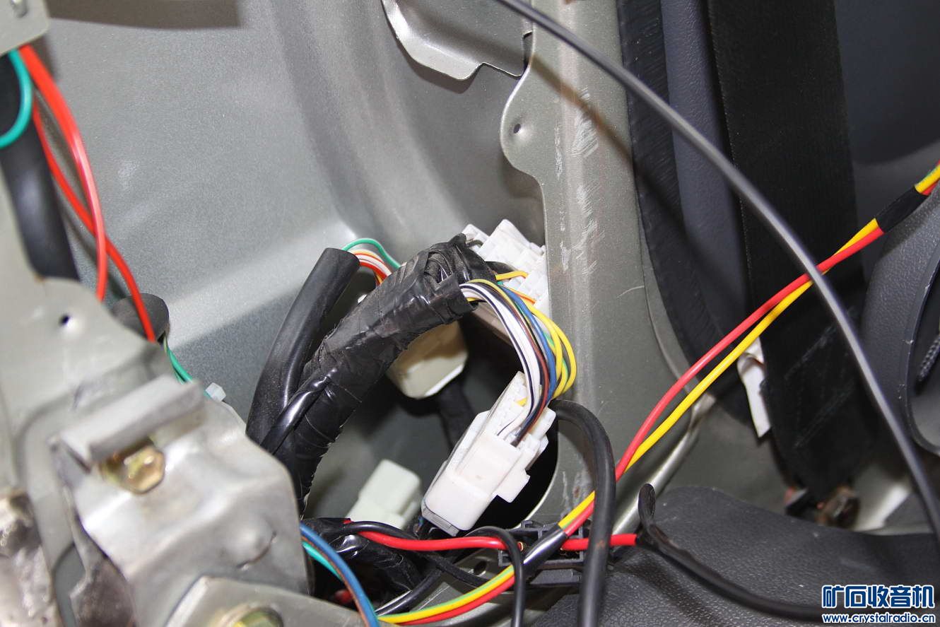

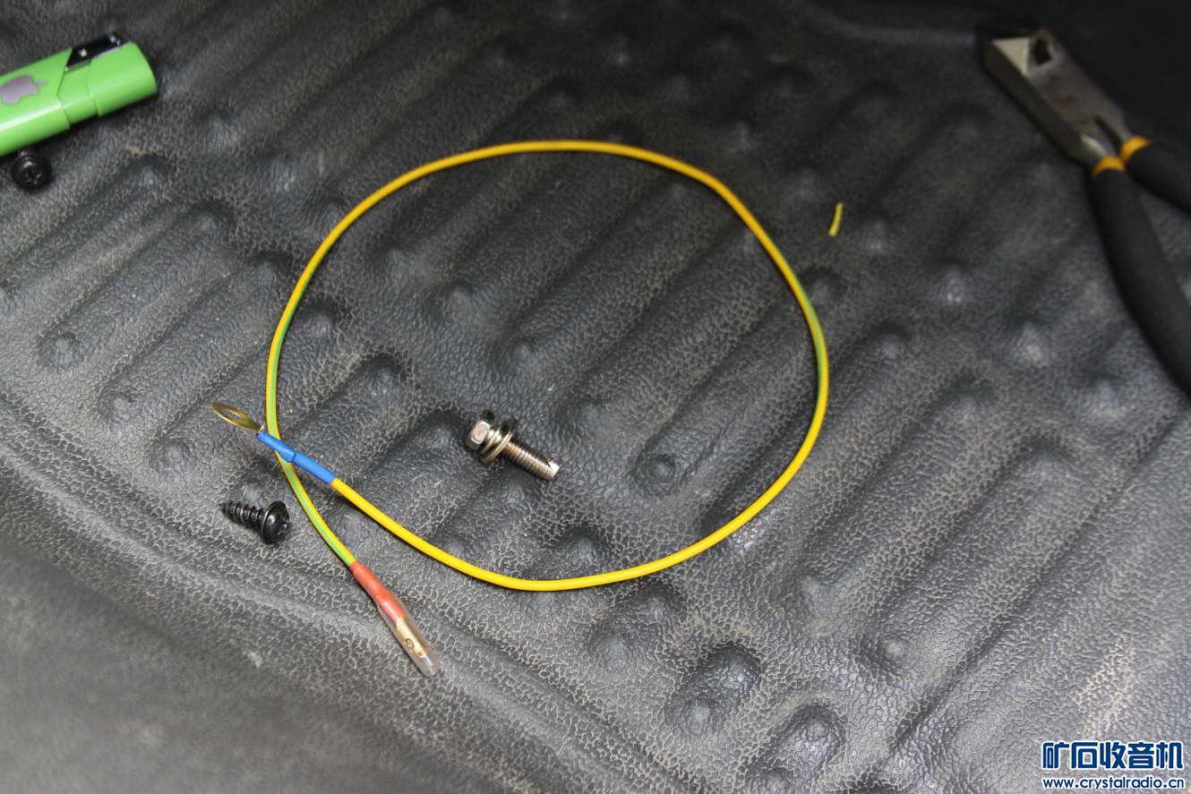

  去年天寒地冻的时候发过一帖,http://www.crystalradio.cn/thread-357083-1-1.html    讨论了汽车空调信号规避发动机电脑的想法,上次因天冷未能动手,今天艳阳高照,天气合适,吃过午饭到电子市场要了一些插接件回家就折腾改接,效果一切尽在预料中, 怠速状态,压缩机的介入和退出均未影响发动机转速和动力,也没出现喘震和发抖现象,在试车行驶中也未发现异常,油耗估计要等到夏天后才能定论,改造想法适应我的车车。

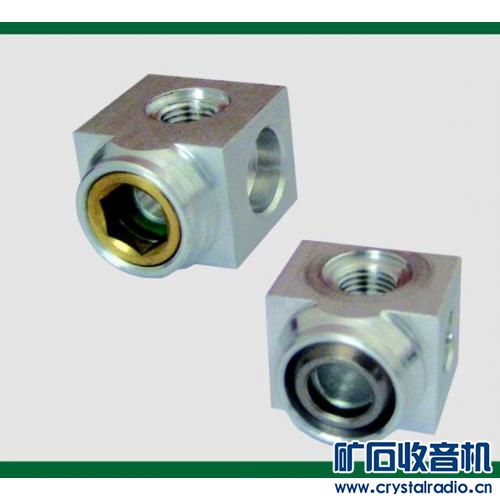

 楼主| 发表于 2013-3-8 22:29:03 | 显示全部楼层
现在气温不高,冷剂不够制冷也快,关键是找到视液镜 看一下情况就知道冷剂够不够了。
发表于 2013-3-8 22:36:38 | 显示全部楼层
视液镜是不是在前面冷凝器旁边的罐子那里啊
 楼主| 发表于 2013-3-8 22:40:56 | 显示全部楼层
不太清楚,顺着汽车空调的管路找一下,有个指甲盖那么大的一个圆形玻璃片可以看到管路里边的液体流动情况的就是了,一般都在比较好观察的地方   下图
发表于 2013-3-8 22:46:07 | 显示全部楼层
额 那我明天找找看  什么样表示制冷液不少呢
