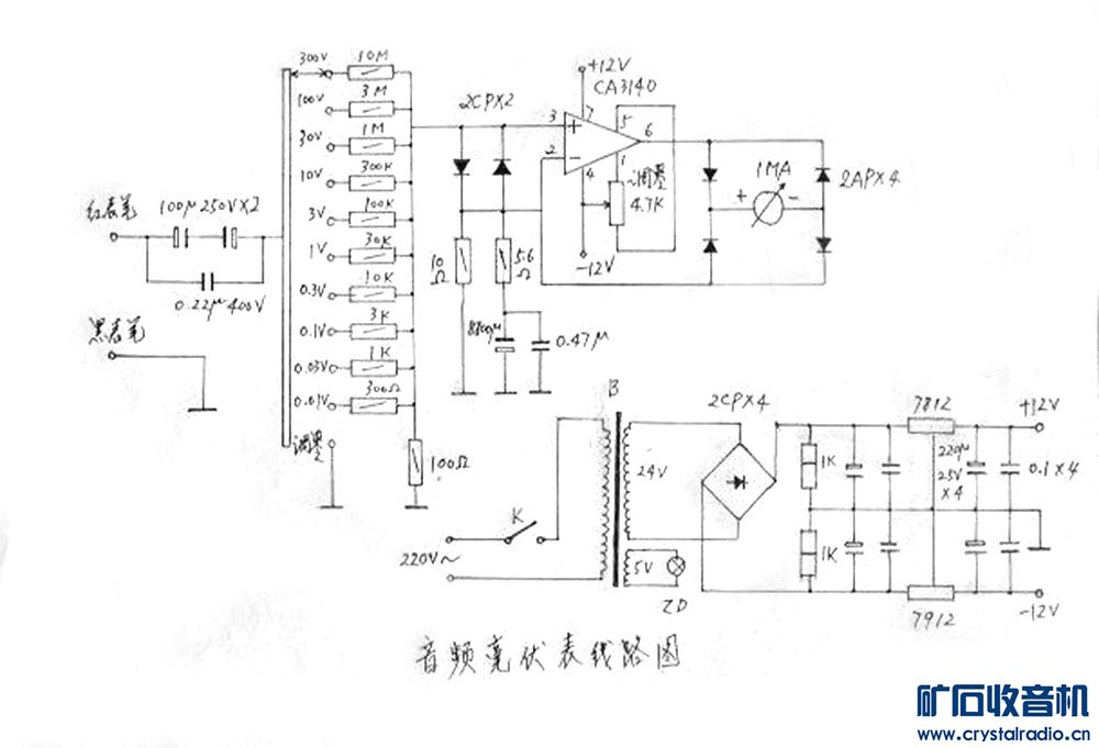

自制音频毫伏表
发表于 2009-2-19 20:29:08 | 显示全部楼层
用LM324效果应该不会好
LM324的特性是比较差的,特别象电路图中要做那么大的放大倍数,频带已经变得很窄了。用TL084会好一些,而且输入阻抗高得多。有时间我想做个数字式的。另外,总觉得有示波器的话毫伏表没有什么用,不知大家是否有同感?

这里是自制音频毫伏表,LM324我想应该能够胜任吧,如果通用运放连这样低的频率\这么窄的频带都不能用,当初设计生产它干啥?
从我上面引用的制作资料看,这是实际制作成功的电路,运放的放大倍数应该能适应这个频带,应该行得通.
以上都是纸上谈兵,64楼的dac-8朋友已经制作出成品了,他能谈谈效果就好了,最有说服力.
发表于 2009-2-20 14:04:50 | 显示全部楼层
LM324的单位增益带宽只有1M,电路中的放大倍数约是40倍,也就是说理论上这个电路的带宽只有25KHz(1MHz/40),达不到文章说的100KHz,不过如果只测音频可能是可以了,印象中毫伏表一般都有1M带宽吧。

真漂亮!也想作一个,运放可用5534代替吗?电路来自哪年的电子报?望回复。谢谢!!
 楼主| 发表于 2009-2-26 11:07:57 | 显示全部楼层
《电子报》原图资料是借来的,记录在笔记本上,按原图数据不能正常工作,现在的数据是经过多次实验获得的(其数值跨越了几个数量级),比原设计量程灵敏度提高了一档。至于什么原理,本人玩电子管出身,对IC不太懂,只是按图索骥。
发表于 2009-2-27 12:58:42 | 显示全部楼层
白居不易兄。我想用100UA或者50UA的表头代替您的1MA表头应该怎么改呢?
 楼主| 发表于 2009-2-28 09:56:29 | 显示全部楼层
可参照77#帖子的建议,如果不想改动电路,可以给100或50微安的表头加分流电阻。另外前面有网友介绍的《无线电》杂志文章里的毫伏表(利用324集成块的)是采用100微安表头的。说明一下,制作这个表是退休后为了解闷,本人因为手头只有1mA的表头(原长江16毫米电影机交流电压表),这个电路的电阻都是整数,才采用这个电路(帖子里已经说明),并不是最好的选择。

白兄有没有试过最高测试频率?
