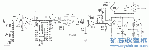

自制音频毫伏表

有原理图吗?

大家都想要测高频,可小弟却一直想把它改造成可以测直流的毫伏表,这样就可以测功放的中点电位了,不知道老师有什么办法?
也就是说测量频率为DC~20K

原帖由 hjs_1961 于 2008-7-12 16:21 发表
有原理图吗?
原帖由 dac-8 于 2008-7-12 18:47 发表
原来有原理图,可翻了半天也没有找到。。。
so easy to find it!
自制毫伏表:
http://blog.ednchina.com/EDN_001/116350/message.aspx

回复 1# 的帖子
楼主的表做的真不错,不知用何方法校准,希望能介绍一下。谢谢!
发表于 2008-7-22 00:50:50 | 显示全部楼层
1、变压器要加屏蔽层,且接地。
2、输入口建议用屏蔽线,同轴插口

楼主的表做过频率特性测定吗.图中分压电路未设频率补偿.频率特性应不太好.
 楼主| 发表于 2008-9-17 11:08:06 | 显示全部楼层
只是玩玩解闷而已,现在退休在家没有条件测定频率特性,因此原定试制的高频毫伏表迟迟没有动手。
