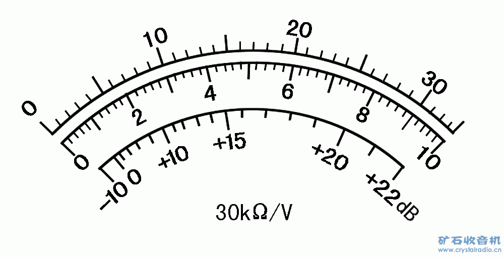

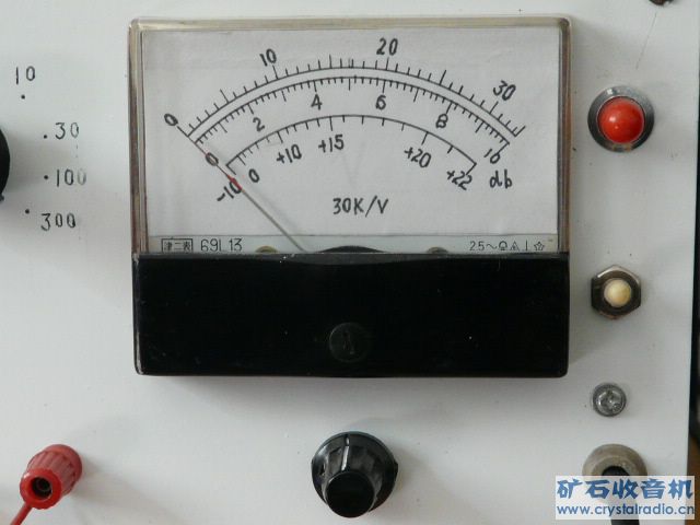

表头的刻度是现成的,还是改画过,表做工好,DIY要顶。
 楼主| 发表于 2008-3-7 10:57:57 | 显示全部楼层
回复 16# 的帖子
表头刻度是自己画的贴在原表盘上,刻度的比例分别为10和√10,楼顶照片比较早,最近又重新改造了一次,表头新重画了一次,加上了分贝刻度(以10V档为基准),面板新喷的乳白色漆.请看新照片 P1000178.JPG

发表于 2008-3-7 12:00:06 | 显示全部楼层
画表盘刻度可是精细活,LZ画的不错。
 楼主| 发表于 2008-3-7 12:22:03 | 显示全部楼层
回复 19# 的帖子
画表盘有窍门,需要用绘图的分规圆规和鸭嘴笔,纸必须大,外面画大弧线,里面是表头实际大小的弧线,先在大弧线分度,然后往表盘实际的弧线上描.哈哈要收学费啦.
发表于 2008-3-9 00:49:17 | 显示全部楼层
LZ字写得漂亮,图画得跟电脑画差不多了,表更是好手工,严重佩服!
表头可以用激光打印机打印,那么弧线刻度可以更精细些。
 楼主| 发表于 2008-3-9 09:07:40 | 显示全部楼层
回复 21# 的帖子
想用电脑画可惜不会,也不知道用什么软件可以画电表刻度盘(曾问过搞电脑的博士生,也没有结具体果),另外因为表头刻度需要校正,往往不是均匀的,因此笨人只能用笨办法。
[ 本帖最后由 白居不易 于 2008-3-9 09:44 编辑 ]
发表于 2008-3-9 10:14:02 | 显示全部楼层
电脑绘图用AUTOCAD就可以了,不过现在也很清晰,自己用,手工可能更有意义

依照你的相片拓了一张,调整打印比例即可获得你需要的尺寸!
