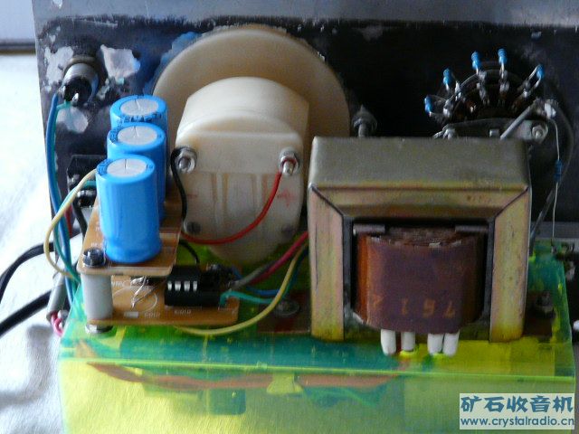

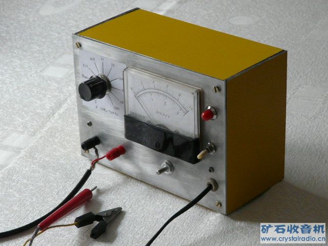

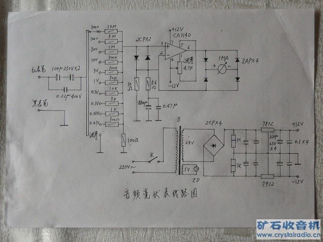

自制仪表别有一番乐趣,本音频毫伏表原始电路来自电子报,但制作后不能正常工作,经过反复实验改正了原电路的错误并扩大了量程.
线路特点:选用CA3140集成电路,因此灵敏度和准确性比普通晶体管和电子管的高出很多.1mA的电流表头十分容易找到(本人是利用旧16mm电影放映机电源300V电压表,拆去整流和倍压电阻后改制的,表头型号为69L13立式的),本表电阻没有零星数值,整数数值的分压电阻非常容易买到,电阻均采用误差1%的五环金属电阻.面板为铝合金的,四框为铝塑板的.表盘为自制的,用成品表进行校准.电源可以用电池,用交流电变压器可以采用次级2X15V的,因为手头的变压器体积太大,所以改用次级24V的,整流后进行分压.
频率范围:20Hz-50kHz,
测量范围:10mV-300V.
灵敏度:30K/V
体    积:171X120X84mm

 楼主| 发表于 2008-3-6 14:39:47 | 显示全部楼层
回复 3# 的帖子兼回复4#
谢谢,变压器绕组外边有一个用薄铝片做的短路环,拍照片时没有加上.
因为玩音响用,所以没有考虑中波范围,如测中波频率把表笔输入电容改动一下就可以.
另外,实际制作时采用了2X11的波段开关,这样分压电阻可以直接焊上,图中的零点测试也只有使用2X11波段开关才有效.由于手头2AP9二极管较少很难挑选,因此实际制作时使用1N48.
[ 本帖最后由 白居不易 于 2008-3-6 15:07 编辑 ]
发表于 2008-3-6 14:42:22 | 显示全部楼层
原帖由 白居不易 于 2008-3-6 14:39 发表
谢谢,变压器绕组外边有一个用铝片做的短路环,拍照片时没有加上.
集成电路CA3140可以工作到中波频率范围吗?
 楼主| 发表于 2008-3-6 14:54:39 | 显示全部楼层
回复 9# 的帖子
没有用过,从特性看,应当可以,CA3140应用于比较精密的信号放大场合,最高工作频率可达4.5MHz.

发表于 2008-3-7 00:37:40 | 显示全部楼层
搂主的电路图画得真漂亮!
 楼主| 发表于 2008-3-7 06:59:23 | 显示全部楼层
回复 14# 的帖子
谢谢,没有合适的绘图软件,只好用手画,幸亏有机械制图的基础和家伙.
