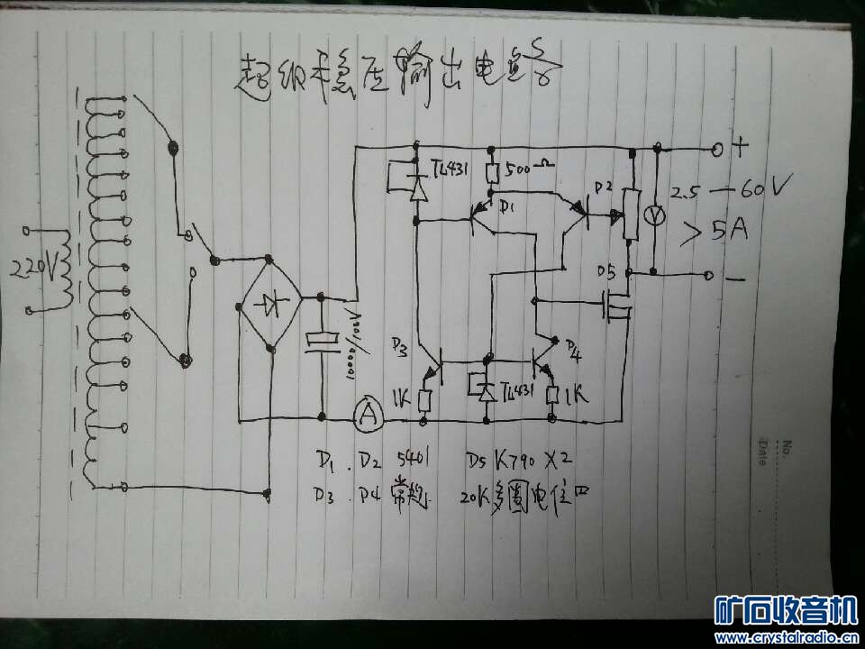

试验高效线性电源

看的糊涂,听的迷糊。既没详图又说不清楚,楼主是“茶壶里煮饺子 ...... 有货倒不出”啊!
发表于 2013-3-14 22:19:21 | 显示全部楼层
如果能把波段开关换成继电器,增加电压检测电路,根据电压自动切换继电器,使用起来会更方便些。

我用oo板刚试过,电压调节的范围很大,波形也很好(用我的97看基本只有示波器的底噪),但是电压不够稳定,有数十mv的漂移,用431加功率管的电路就稳定多了,同样的负载只有mv级的变化。要是电压的范围在0-36V以下,我觉得431加功率管是首选。

我有个多抽头的电源想改,LZ电路图能给张清楚点的吗,或者给个原帖地址。。。裸了拍两张看看吧
发表于 2013-4-3 12:38:08 | 显示全部楼层
有原理圖了,但也不完整,沒有內部圖及解說,原則上,壇友都會認為樓主不太靠譜哦
发表于 2013-4-3 20:32:05 | 显示全部楼层
用K790,是场效应管,其饱和压降大,效率会高?
 楼主| 发表于 2013-4-5 10:45:44 | 显示全部楼层
关于稳压精度问题‧电路稍改一下就行,用两只TL431换掉原两只绿色二级管就行,精度达到10mV‧
