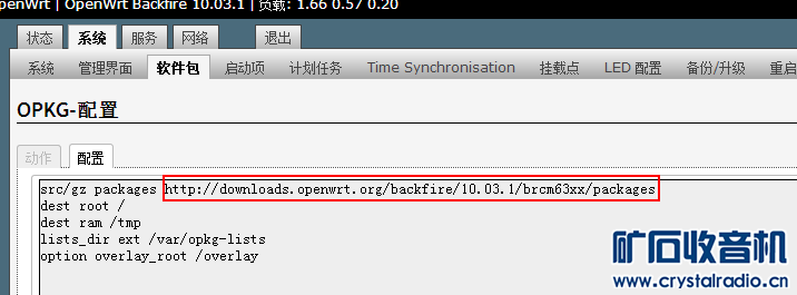

有U口,255网络设置始终搞不好,路由里op下载的地址是什么,你知道吗。

可以在这里手动下载软件包:
http://downloads.openwrt.org.cn/backfire/
先选择系统版本,然后选择系统CPU型号,最后单击packages/即可看到软件包列表。
固件可能只有在百度上找。

上次可以在路由上刷新软件列表,就是不能安装,重刷了一个新固件,这个版本不能下载列表,不知道是不是地址原因,所以问一下路由里填的地址。

这是backfire 10.03.1 、brcm63xx芯片系统的Packages列表地址,可以直接填在设置界面里:
http://downloads.openwrt.org.cn/ ... 1/brcm63xx/packages

出现这个情况,您看看是怎么回事。

先确定网络是否正常,这样的情况一般是路由器无网络访问权限导致的。
然后,确定版本。看图片您的Openwrt版本应该是DreamBox,试试这个:
http://downloads.openwrt.org.cn/ ... s/brcm63xx/packages

估计还是网络没设置好,不过现在刷这个比以前的不容易死
