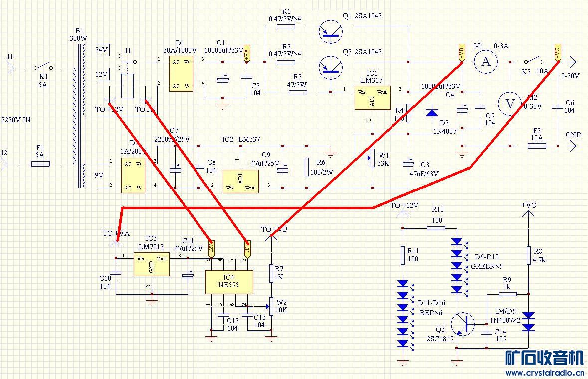

【参赛】 简单易制、优质高效的0-30V/10A可调稳压电源!!

jidu 发表于 2013-7-26 11:45
就今天的技术来讲,不能调流,甚至连限流电路也没有,作为一个可调电源是难以令人接受的。说优质高效有点过 ...
谢谢批评!本人感觉还是很不错的制作,所谓优质是指电源输出质量是优质的,所谓高效,是指电源自身工作的效率是比较高的!而且制作起来比较的简单,效率很高!所以冠以“优质高效!”
发表于 2013-7-26 17:43:14 | 显示全部楼层
是这样接的吗?
发表于 2013-7-28 18:53:20 | 显示全部楼层
用tl431产生-1.25来抵消+1.25v,是否可行呢。
那样就更简单了,就不用多出一个绕组来产生负压,多用元件了。
或者从交流12v取负压,(稳压分压到-1.25)。。
 楼主| 发表于 2013-7-29 06:58:46 | 显示全部楼层
聂冰 发表于 2013-7-26 17:43
是这样接的吗?
基本上对了!但是“TO VA”接线错了,不应该接到电源输出端,而应该接到主滤波电容端“图纸上有标注的VA端 ”,因为电源输出端的电压是很不稳定的,需要根据输出电压的高低而调整,低于12V时,是无法为其供电的!
 楼主| 发表于 2013-7-29 07:01:02 | 显示全部楼层
那样就更简单了,就不用多出一个绕组来产生负压,多用元件了 ...
怎么样在不多出一个绕组的情况下用tl431产生-1.25来抵消+1.25v呢?
用tl431产生-1.25来抵消+1.25v的方案应该是可行的!

发表于 2013-8-2 20:29:11 | 显示全部楼层
TL431最低2.5V,其实楼主是独立绕组,用一个同样的317即可。
