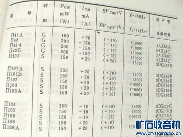

楼主,你好, 我想向你学习,也搞个大电流的,但是技术有限,求指教。
我有前苏联的三极管,你看能用不,还有3DD15,3DD207,DD01,3AX55,3AX63,3AD6,前苏联n210,你看能行不?

 楼主| 发表于 2013-6-19 09:36:48 | 显示全部楼层
我有前苏联的三极管,你看能用不 ...
您好,昨天有点忙,回复有点慢,抱歉了。
您表中列出的这些管子,做取样和推动管还行,没有适合做扩流管的,这些管功率和电流都偏小。
这类老管只是很久以前用过,印象是耐压、电流和功率偏低,大功率管的放大系数也不高,很久没用过了。
这个电源,成本只要在变压器、机壳和散热器上,管子的成本并不高,建议您买现在常用的新型号的管子。扩流管选用15A以上的大功率管,要求HEF大于10。推动管可选用2A左右的中功率管,要求HEF大于20.取样管除HEF越大越好以外,其他没啥特殊要求。
发表于 2013-6-19 14:56:46 | 显示全部楼层
bg1trk 发表于 2013-6-19 09:36
您好,昨天有点忙,回复有点慢,抱歉了。
您表中列出的这些管子,做取样和推动管还行,没有适合做扩流 ...
楼主,你好,我这管子有10个,以前用钢锯开过一个,内部的东西比3DD15的还要大,我回头再吧这2种管子各锯开一个发照片你看看,这管子15A的电流输出啊,挺大的,至于功率,不知道咋回事才1.5,耐压是60伏的
