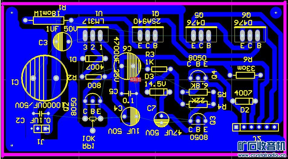

很久以前做的实验电源,输出2V-20V可调,最大电流20A。
机壳为废品站淘来的稳压电源壳子,带两只大功率管和PCB插接槽。输出管利用原配管,曾装电源电源变压器、整流滤波电路和稳压、驱动板。
电源变压器为幻灯机灯泡电源,可带24V250W灯泡长时间工作。
制作这台电源时没拍多少照片,上面的整机图用的是第一款稳压板,后来改进,更换了部分元件并重新设计PCB,如下:
电路实际上是可调三端稳压块的增加扩流电路,因自己有些特殊需求,增设了超压保护电路。
原理:
R1为取样电阻,当输出电流小于50mA时,R1上的压降小于.75V,扩流电路不工作,输出电流全部由LM317提供。
当输出电流大于50mA,R1上的压降大于等于.75V时,Q1开始导通,驱动由Q5Q8、Q6Q7组成的复合管输出电流。当输出电流增大时,Q1的集电极电流上升,则复合功率管输出的电流上升,结果是绝大部分输出电流由复合管提供,实现LM317扩流。
317调整端接了一只8050和电位器,其作用是防止RP1老化接触不良时输出电压升高。有了这部分电路,当RP1接触不良时,输出电压跌落到LM317的最小输出电压,保护负载不过因过压烧毁。
D2、D3、Q3、Q4、K1组成超压保护电路,调整10K电位器可改变保护电压,用于某些较贵重负载的过压保护。最低保护电压取决于D3的稳压值。
阻容件的参数都已在电路图重标出,不再说明。Q7Q8选用15A以上的大功率管,要求HEF大于10。Q5、Q6可选用2A左右的中功率管,要求HEF大于20.Q1为取样管,除HEF越大越好以外,其他没啥特殊要求。
调试比较简单,将RP1和10K电位器活动端调到接地,上电。空载时输出电压应为1.25V,若异常,检查电路是否存在开路、短路。输出端接大功率电阻做负载,调整RP1逐渐升高输出电压,升高到5V左右时继电器动作,说明超压保护电路正常。调整10K电位器升高保护电压,并调整RP1升高输出电压,当电流增大到15A时断开负载,测量空载电压,若上升超过0.5V,适当增大R1阻值。反复调试,直至空载、满载电压小于0.5V,调试完毕。

20A?!是瞬时峰值电流吧?!看变压器功率(24V/250W意味着额定电流在10A左右),和功率管的散热片对于如此大的电流感觉应该都是有些牵强的!实际测试过吗?

图片上的“成品电源”可连续输出10A,短时间20A。硅桥、滤波电容、扩流管等元件都是按输出20A陪的,增加变压器容量、增加主动散热措施后,这个电路可直接用于连续输出20A,不用修改图纸上的参数。功率管散热器不仅仅是那个指叉式散热片,整个背板都是3mm厚的紫铜板,可以应付100多W的散热功率。
变压器来自幻灯机,可长时间带250W负载。
电源是给100W短波机用的,经常地工作状态是输出13.8V,待机2A,发射20A。
因通讯时是间歇发射,短时20A输出,这个电源可以应付。最长时因发送图片,连续输出20A时间超过10分钟。

更换变压器,最高能输出32V左右(需加入电压切换),再高LM317受不了,需要修改电路形式。
