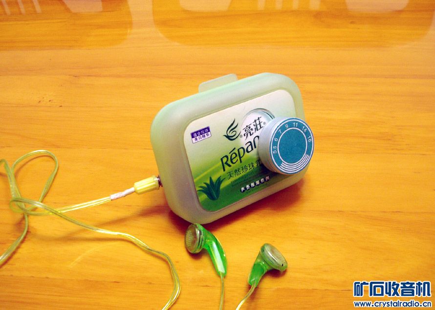

DIY两管再生机

 楼主| 发表于 2013-3-23 20:44:43 | 显示全部楼层
伯尔尼内 发表于 2013-3-22 14:18
我记得以前的高频扼流圈里面有段小小的磁芯,不知道能不能用节能灯上上那种小磁环替代。
磁环磁芯材料不同效果差的很大,现在很难找到中波的磁芯磁环,最简单的办法就是绕空心线圈
 楼主| 发表于 2013-3-23 20:46:07 | 显示全部楼层
BYSM5210 发表于 2013-3-22 15:10
我用香皂盒做的两管机。
向您学习,现在就是不好找外壳
发表于 2013-3-23 21:04:30 | 显示全部楼层
char_jia 发表于 2013-3-23 20:46
向您学习,现在就是不好找外壳
我习惯于用香皂塑料包装盒。
发表于 2013-7-28 20:22:24 | 显示全部楼层
单端效率低,也可以做成推挽,声音大效率高。
发表于 2013-8-17 17:36:07 | 显示全部楼层
2AP9没有啊2AP15行吗?
 楼主| 发表于 2013-8-17 20:08:55 | 显示全部楼层
共和国同龄人 发表于 2013-8-17 17:36
2AP9没有啊2AP15行吗?
应该可以。其他2AP的也行,比如2AP5。
老锗管一定要检测后再用。
没有老元件,也可以考虑现在的肖特基二极管
