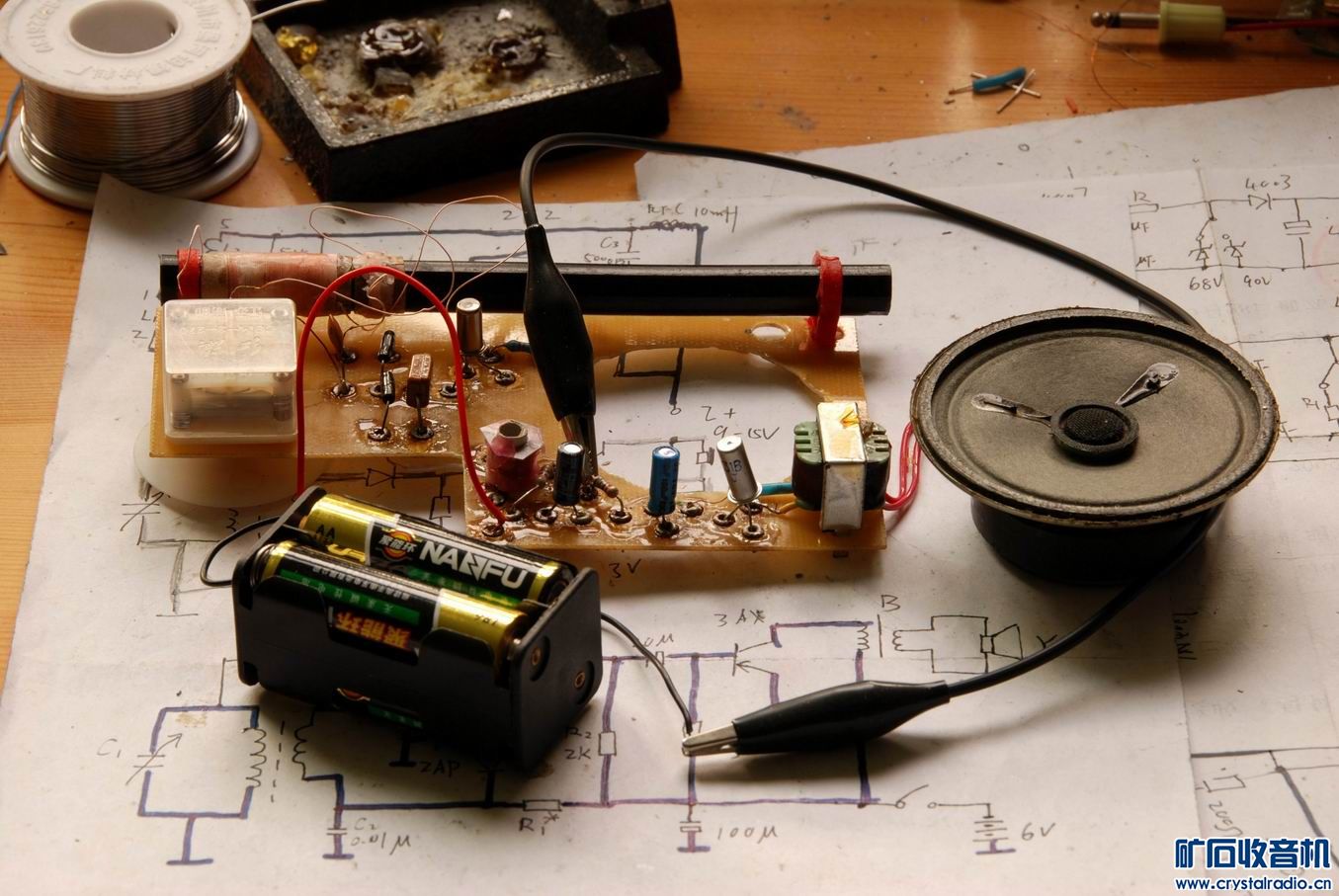

元件收集,找不到小舌簧,用输出变+动圈喇叭代替。磁棒是140mm的,所以线圈相应减少。晶体管是小时候留下的,其他的大都是当时东拼西凑的。
铆钉板的大孔不好弄,手头只有一个粗齿的木头挫,难看了点

 楼主| 发表于 2013-1-27 18:31:24 | 显示全部楼层
焊接+第一级篇流调节,完全按书上做的。

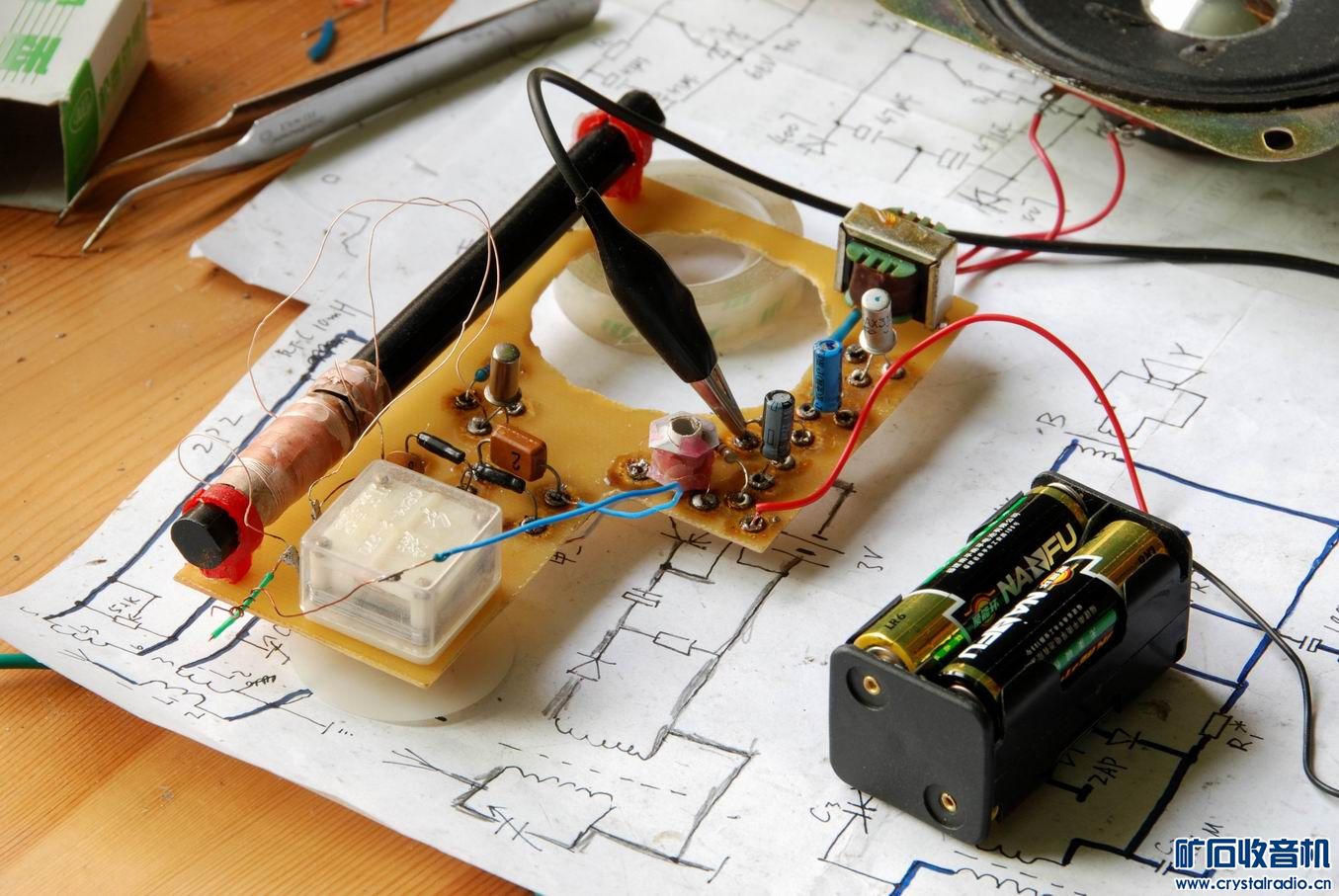

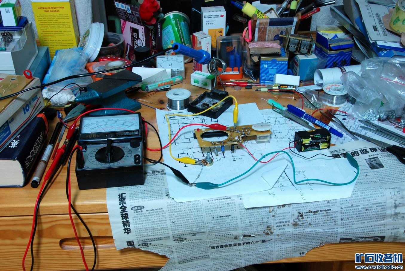

 楼主| 发表于 2013-1-27 18:34:23 | 显示全部楼层
第二级偏流调节,电流读数基本跟书上的参考值接近。顺便换了个小喇叭。

 楼主| 发表于 2013-1-27 18:40:46 | 显示全部楼层
试着加再生,能多收4,5个台,声音响了太多了,我4*4m的小书房里可以说是有些震耳了。到大客厅另一侧的阳台上都听得清楚。不过音质确实降低了。
 楼主| 发表于 2013-1-27 18:44:35 | 显示全部楼层
再生调节,最后保留的样子,然后把这个自制电容掉了方向,又焊回去了。
换了个尺寸更大的喇叭,听着过瘾。
