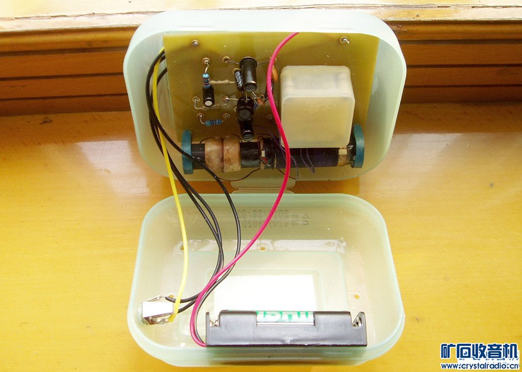

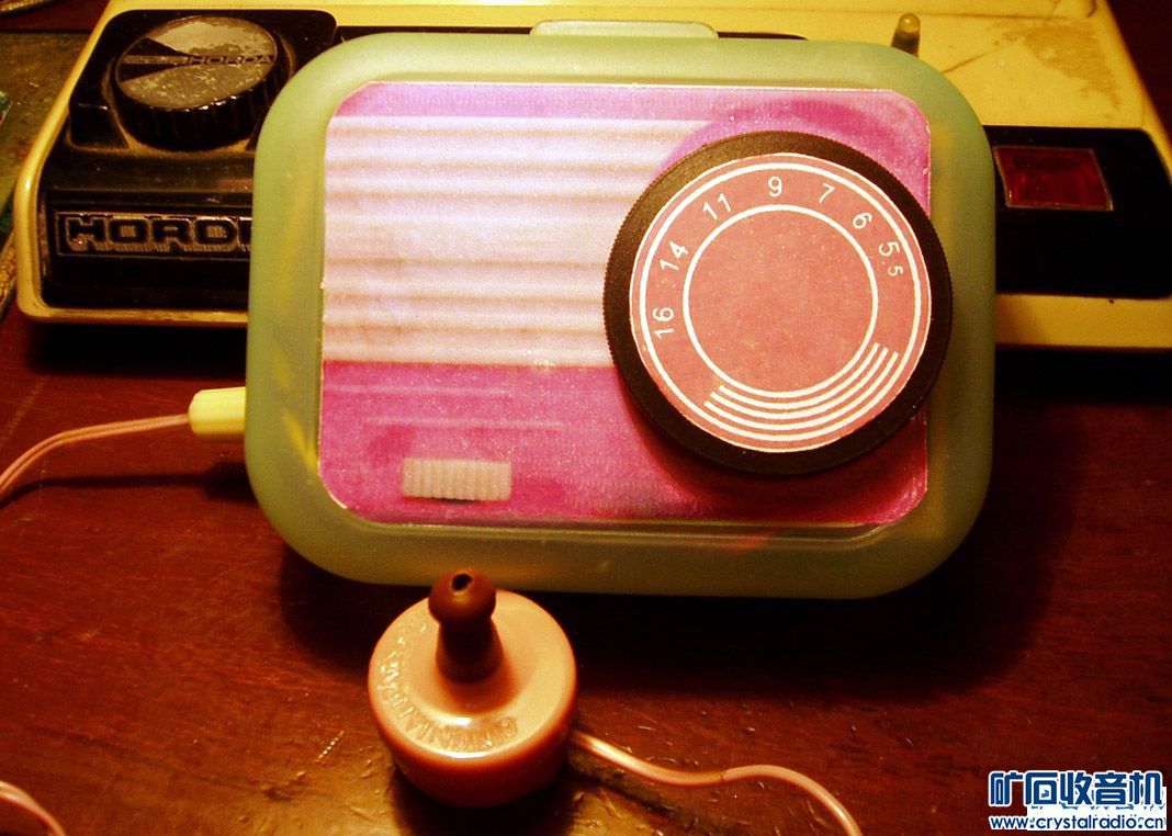

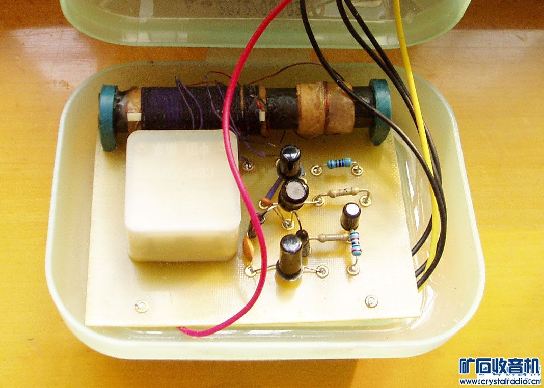

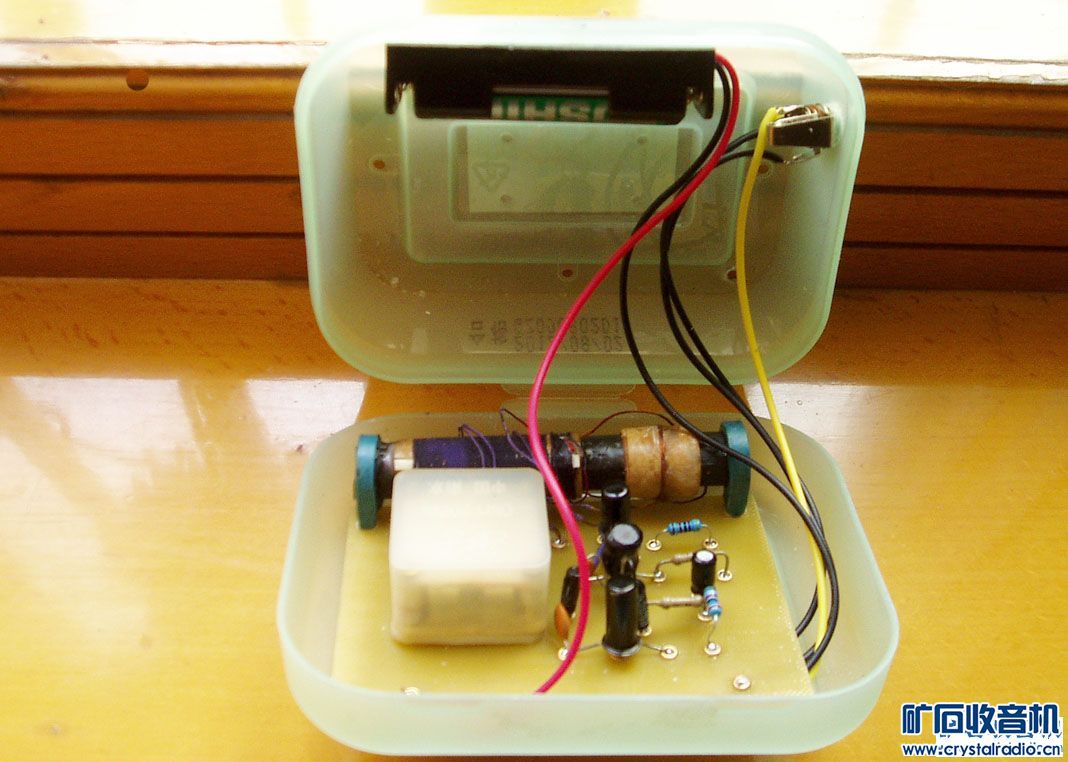

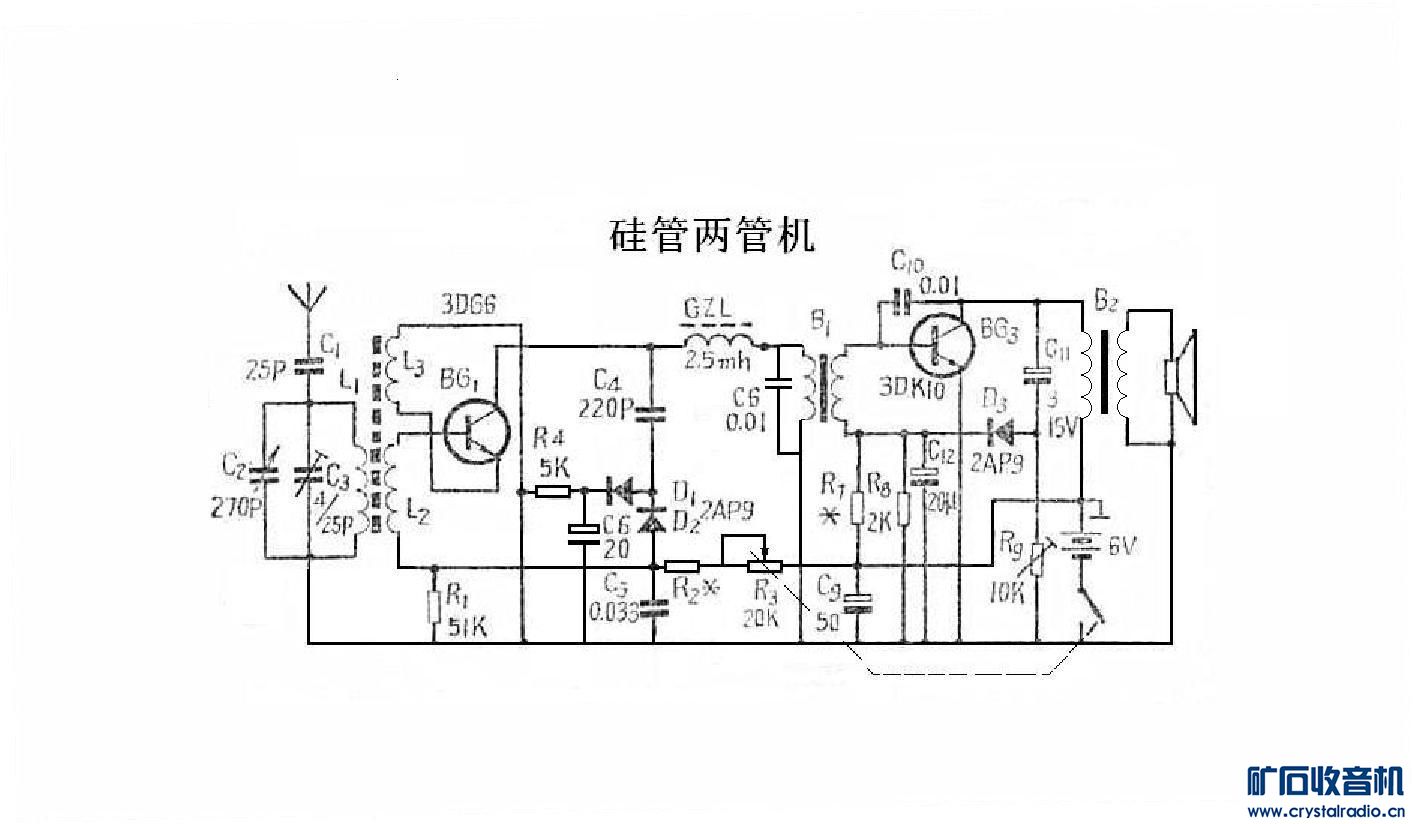

DIY两管再生机

楼主270pF的可变电容哪买的呀?

能找个小舌簧喇叭装上就完美了。
发表于 2013-3-12 13:04:49 | 显示全部楼层
桌子也不错哈,还有教学用的电表,做的也挺好。

楼主270pF的可变电容哪买的呀?
几年前淘宝买的,双联

183421393 发表于 2013-3-13 13:17
滑动甲类功放的
