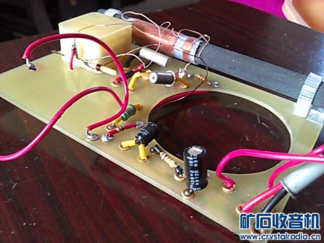

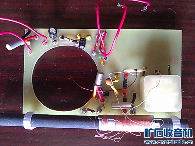

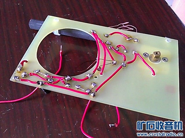

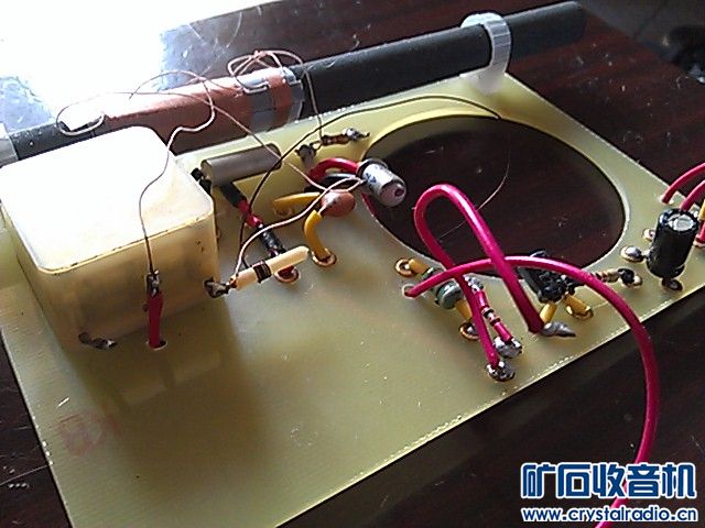

你做的也不错,再调下应该更好,管子,你喇叭用的什么?
发表于 2013-1-28 17:32:01 | 显示全部楼层
管子用3AG1B和3AX31。喇叭用600欧的耳机带替!

楼主  扼流圈自己做的吗? 参数是多少?怎么做的
发表于 2013-1-29 11:55:17 | 显示全部楼层
电路中不见有变压器,实物中有变压器,求解答,变压器参数如何???
 楼主| 发表于 2013-1-29 19:01:05 | 显示全部楼层
直径6mm的纸筒,用0.07mm漆包线绕约500圈即可
 楼主| 发表于 2013-1-29 19:05:10 | 显示全部楼层
就是普通的输出变压器
