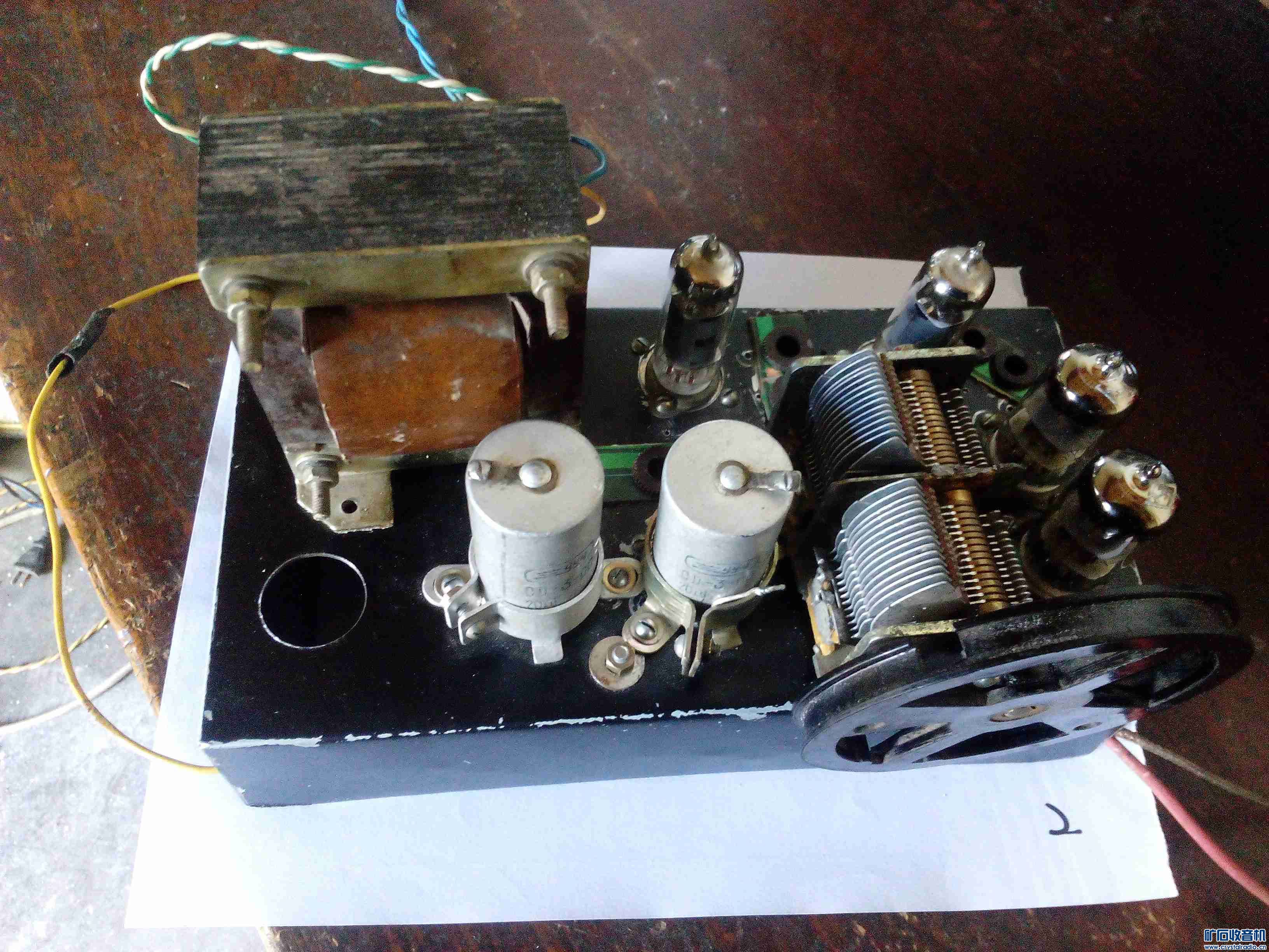

高频头没有问题检查中放电路有没有地方错
我重新组装了一遍,中周也重新制作了。原来的检频电路中是有问题,是我制作的洞洞板接错了。现在声音正常的了,中放工作了,但是选台少,声音不悦耳。是不是我用的可变电容器太大了。我用的是大可变串了个27P的电容。
发表于 2017-5-2 14:52:53 | 显示全部楼层
V18578952258 发表于 2017-4-27 22:18
高频头没有问题检查中放电路有没有地方错
另外第一只6K4的限流电阻(5K电阻)容易烧。接了个10K的电阻温度还是很高。线路没有什么问题,管子也换过了。

示波器,频率计都没有,全凭耳朵听。调谐的时候声音大的时候不清晰,清晰的时候声音小。调谐出的电台不能兼顾声音又大又清晰。

原来也是5k的,是我拔了6K4换上6A2后电阻就不正常了。

我模仿你做的调频电子管收音机声音正常了,原来故障是鉴频中周次级并的电容一端接地了。检查出来了,排除故障后鉴频中周也起作用了,声音也清晰了。现在是两个本地台(频率离的近)只能收到一个,声音比起收到的干扰信号也不是很大,收到的干扰信号声音很大。另一个台有时能收到很微弱的声音,不知道是什么原因。也就是说接收干扰信号的能力强,但是接收电台的能力弱。不知道还需要调整哪里。
发表于 2017-5-8 17:12:11 | 显示全部楼层
向邓老师汇报我的作业,强信号台清晰,收不到较弱的台,怎么回事?

回复212楼:得知您在没有任何高端仪器的情况下,都能把电子管调频收音机作出来了,并且能收到了电台,说明您的技术已经很好了!称呼为老师我实不敢当!但我们可以相互切磋。至于您遇到的问题,我想已经不是大问题了,你可以从以下几个方面去试着处理看看有没有效果:1,认真核实一下元器件的参数和质量,确认无误!2,把整机的布线认真清理一下,尽量做到就近接地,并且越短越好。3,条件允许的情况下,把每个单元电路都做个屏蔽,尽量减少相互干扰。4,也是最关键的,就是调整。收音机做好后,尤其是DIY收音机,很多指标都与调整有密切关系。所以调整耐心、细致!首先要把中频调整好!如果没有仪器,就用矿坛上坛友的办法,用晶体管或集成电路的收音机,找到中频输出串上一个高频电容器后从后往前逐级认真调整(当然用耳朵调整的灵敏度、选择性、带宽等这些指标是不能完全兼顾的)。接下来就是高频头,也就是所谓的统调。因高频头工作于几十上百兆的高频段,所以有差之毫厘失之千里的说法。我在电路图中没有画出垫整电容,但实际使用中是要加一个的!至于是多大,要根据你所用的可变电容、线圈的电感量等因素来决定!方法还是老方法,高端调电容,低端调电感。注意电感指所有的电感!如此反复多次耐心、细致地调整!最后祝你早日取得满意的效果!
