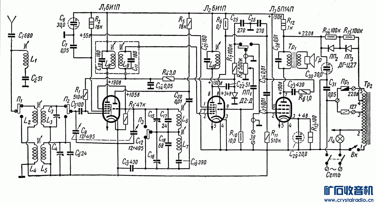

性能优良的三灯超外差式收音机电路设计

6P1完全可以使用,就是功率灵敏度低一些。这个电路设计理念参照熊猫507,因此采用2个6U1和6P14。
发表于 2015-5-3 11:01:35 | 显示全部楼层
凑热闹,上两张苏联人的三灯机
苏联对6П14П使用比较广泛,6П1П相对少一些

创客小T 发表于 2015-7-16 22:54
没有AGC也加得了猫眼?
加AGC很简单就是一两个电阻和电容的事,6U1需要用K式振荡线圈。
我用6F1锐截止管变频,中放用6U1,请问按您的帖子,给变频级AGC加分压电阻,中放级不加分压,还能用猫眼吗?
还有,听说一种美国猫眼叫6DA5是不是和6E1相同?
不用K型线圈?直接不抽头震荡?
发表于 2015-7-17 21:57:13 | 显示全部楼层
创客小T 发表于 2015-7-17 21:55
不用K型线圈?直接不抽头震荡?
请再仔细看看,难道不是电容三点式
发表于 2015-7-17 22:07:40 | 显示全部楼层
可达 发表于 2015-7-17 21:57
请再仔细看看,难道不是电容三点式
一组线圈!这个会不会振幅太小

创客小T 发表于 2015-7-17 21:54
我用6F1锐截止管变频,中放用6U1,请问按您的帖子,给变频级AGC加分压电阻,中放级不加分压,还能用猫眼吗 ...
不要把简单的事变复杂,6U1很便宜。

发表于 2017-7-8 11:18:04 | 显示全部楼层
请问老师;两个6U1没有问题。问题是输入和振荡线用哪种?还有两个中周。是312的还是633的?
 楼主| 发表于 2017-7-8 11:36:14 | 显示全部楼层
6U1振荡线圈适合用K型或R型,312-3,312-4型中周即可,我手里只有633的。

白老师出手,必定不同凡响。
这个电路很好——3个9脚,整齐划一。
只是有一个问题,7级部分是窑姐止么?能不能加AGC?相比于细管套头-6A2  6K4  6G2  6N15性能如何?您给分析一下?
