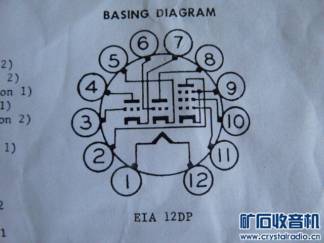

6u1变频效果很好,但是用其7极部分做中放,效果与6K4不是同一个等级,明显要逊色很多,一是增益不如,二是自动增益性能不如。而收音机灵敏度主要靠中放增益。所以表面上看省一个管子,但牺牲了中放性能。作为简易收音机可行,想要稳定的性能,中放还是6K4靠谱。

朋友从美国带回6AS11和6BD11双三极、五极复合管,可以完成检波、低放、功放任务。准备用来实验二灯超外差式收音机。

6U1七极部分做中放增益的确不如6K4,其三极部分低放增益也不如1/26N2。帖子里已经说明设计思路,因为6U1变频增益比6A2高,功放级采用了功率灵敏度较高的6P14,因此总增益并不受影响。。

偷鸡:6u1的三极低放用晶体管或场效应管做负载,可把增益推到四百倍弱。即可解决比不上6K4的问题。
