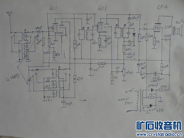

连续发布了二管、单管超外差式收音机电路,有网友提出,现在电子管很便宜,为了节省一个管,搞那么复杂的来复电路不划算。这个意见很有道理,二管收音机是出于怀旧单管机是向技术挑战,为此本人设计了一个性能优良,便于初学者制作的三管超外差式收音机电路。

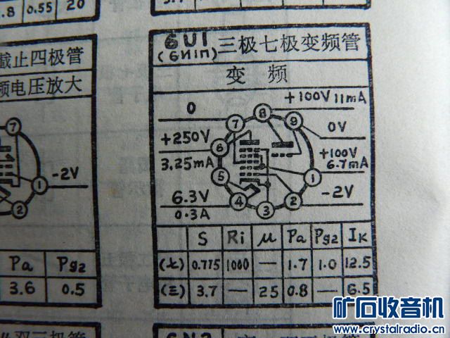

这个电路采用国产电子管顶级配置,6U1变频,其变频跨导0.775m/V,而6A2变频跨导只有0.3(这是《农村有线广播》上的数据,电子管手册为0.475,书上的东西不完全可信的又一例证),变频增益高,短波振荡稳定,所以设计成三波段(101A/K、102A/K、103A/K线圈)。6U1七极部分中放、三极部分低放、晶体管检波,节省了一个电子管,三极部分虽然μ只有25,因本机变频增益高,而功放级采用功率灵敏度高的6P14,推动61/2寸(或5X7椭圆扬声器)扬声器,音量、音质均超过6P1。为降低失真又不过多损失输出功率,采用部分电流负反馈,其偏压由两部分组成,阴极电阻(正常值的1/2)没有加旁路电容,另一部分采用固定偏压。
    由于6P14跨导高,易感应交流声,滤波部分可以把2K电阻分开,增加一个滤波电容,成为二级CRC滤波。如电源变压器灯丝绕组有中心抽头,加上适当正电位,可以进一步降低交流声和改善抗高频机震性能。自制电源变压器,次级高压可以改为一个绕组(其线径需要加大为原来的1.2倍),采用桥式整流。
    自制时,根据需要可以加调谐指示电路。
    该机性能可以达到甚至超过五灯交流三级收音机。
    该收音机可使用普通五灯收音机电源,输出变压器可以使用6P1的,也可以采用较大截面积铁芯自制,这样作单端输出时音质较好。
如果只是在小房间里听广播用,可以改为1/26N1整流、1/2功放(电路参考小图),6N1功放业余制作多数采用负载阻抗10K,阴极电阻600欧姆,这样并管时可以将就使用6P1输出变压器,但是其输出功率小,失真大,因此本人设计的1/26N1功放负载阻抗提高到20K(可以使用2P2输出变压器),阴极电阻300欧姆。
    有网友提出6U1变频、6K4中放、6F3低放、功放设计思路,虽然可行,性能也不错,但是6F3价格已经被炒了上去,且其屏极电压较低,大功率降压电阻发热问题不容忽视,其音质与6P14相比也不在一个档次。

也可6U1变频、6U1中放兼检波、6F3低放,信号处理完全使用电子管(晶体二极管的检波效果比不上真空二极管)。6F3的价格低于6P14,除输出功率稍小之外,胆味比6P14浓郁。
发表于 2013-1-20 12:13:28 | 显示全部楼层
有全部用6J1设计的,在上面的图中,功放部分可否为6U1?既3个6U1完成?
发表于 2013-1-20 12:20:42 | 显示全部楼层
若6U1做功放,则输出功率太小。

线路设计的好,6P14无阴极旁路电容增益稍低对音质有所改善,用6P15完全可以。

理论分析,晶体管检波比电子管检波效率高

检波可以采用倍压式,对提高输出功率可能有用。
 楼主| 发表于 2013-1-21 10:03:52 | 显示全部楼层
这个电路设计理念是充分发挥电子管的特长,而6U1作功放显然不合适。
 楼主| 发表于 2013-1-21 10:09:15 | 显示全部楼层
这个电路采用6U1变频,其增益较高,6P14功率灵敏度比6P1高,6U1三极部分低放虽然增益不如6N2,但推动6P14已经够用(长城639收音机采用6A2变频、6U1中放、低放,功放6P1,推动电压稍显不足,因此只设中波。
