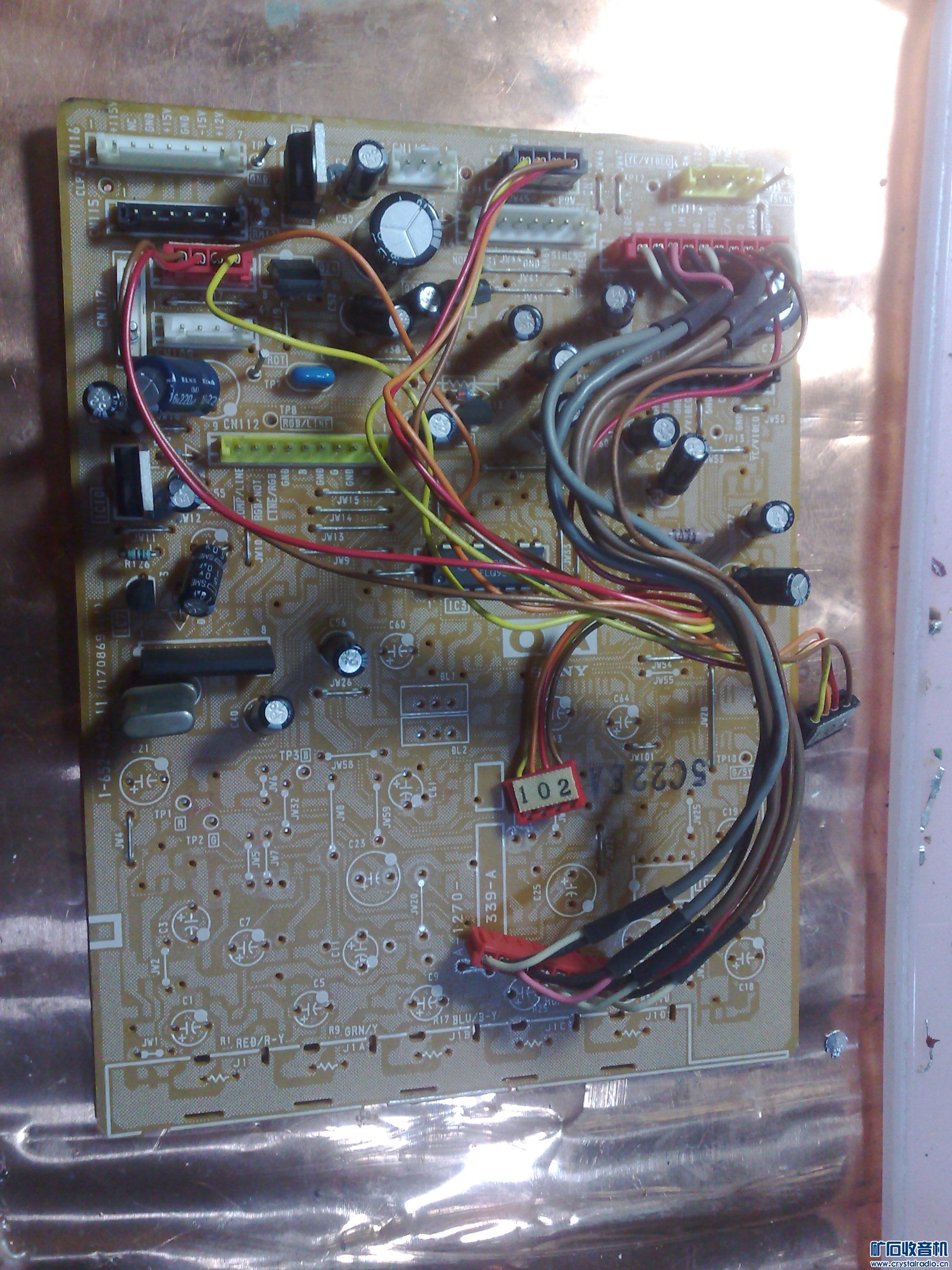

这里边好像没有钽电容,都是电解,刚才把机器的输入板拿下来检查,我的天,几乎所有引脚都虚焊了,每个焊点都有一圈细小的裂纹,果然是,原来有个朋友就说这机器输入板毛病很多,果然是这样

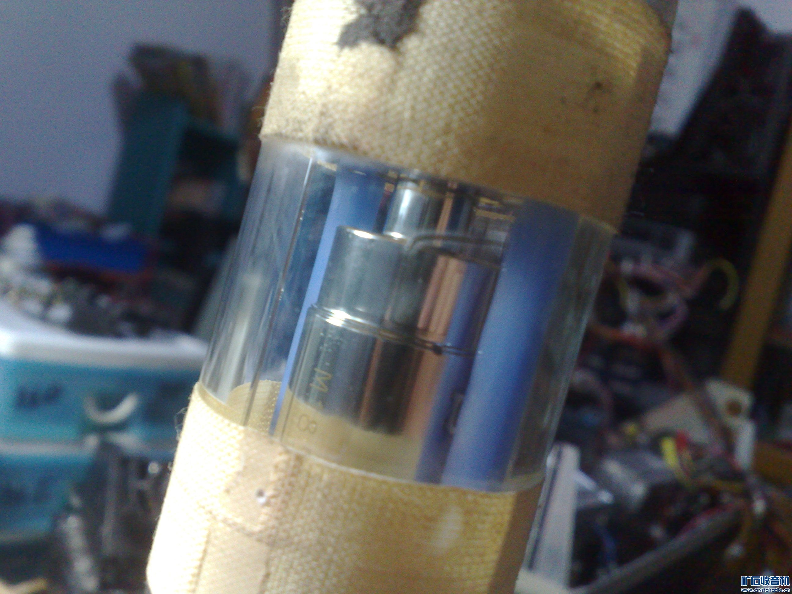

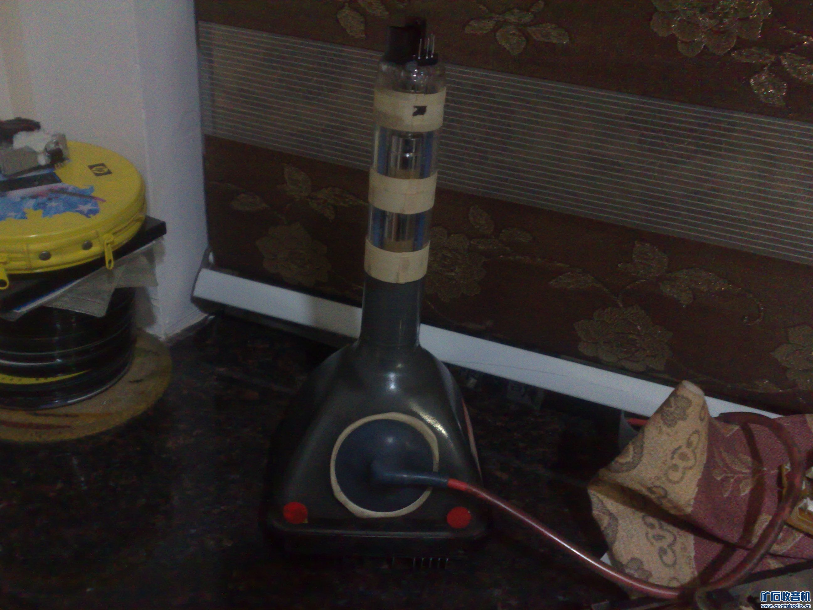

拆掉偏转线圈的红枪,样子很奇怪,比背投电视的投影管细长不少
投影管内的电极相对于电视显像管也粗壮不少

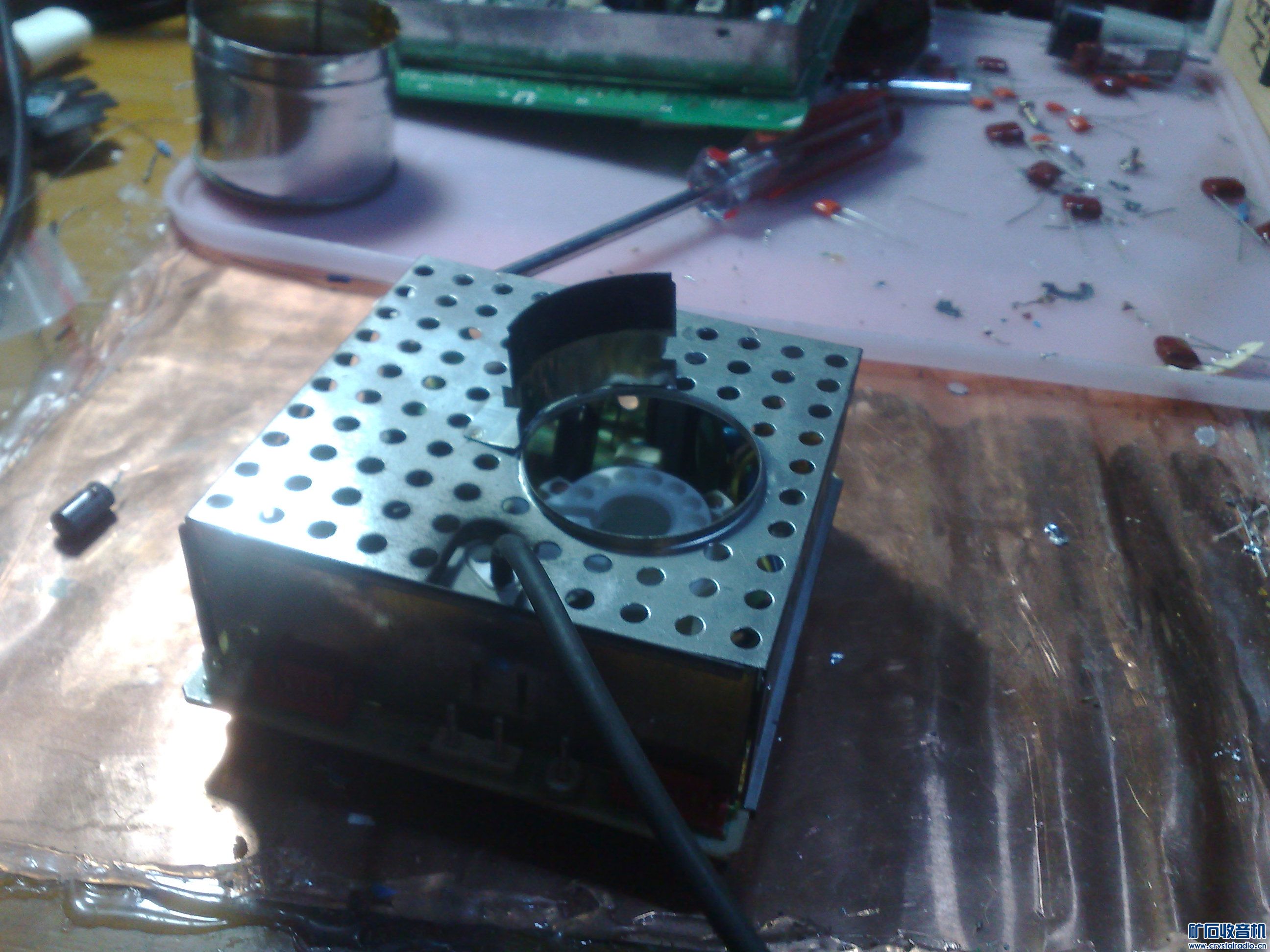

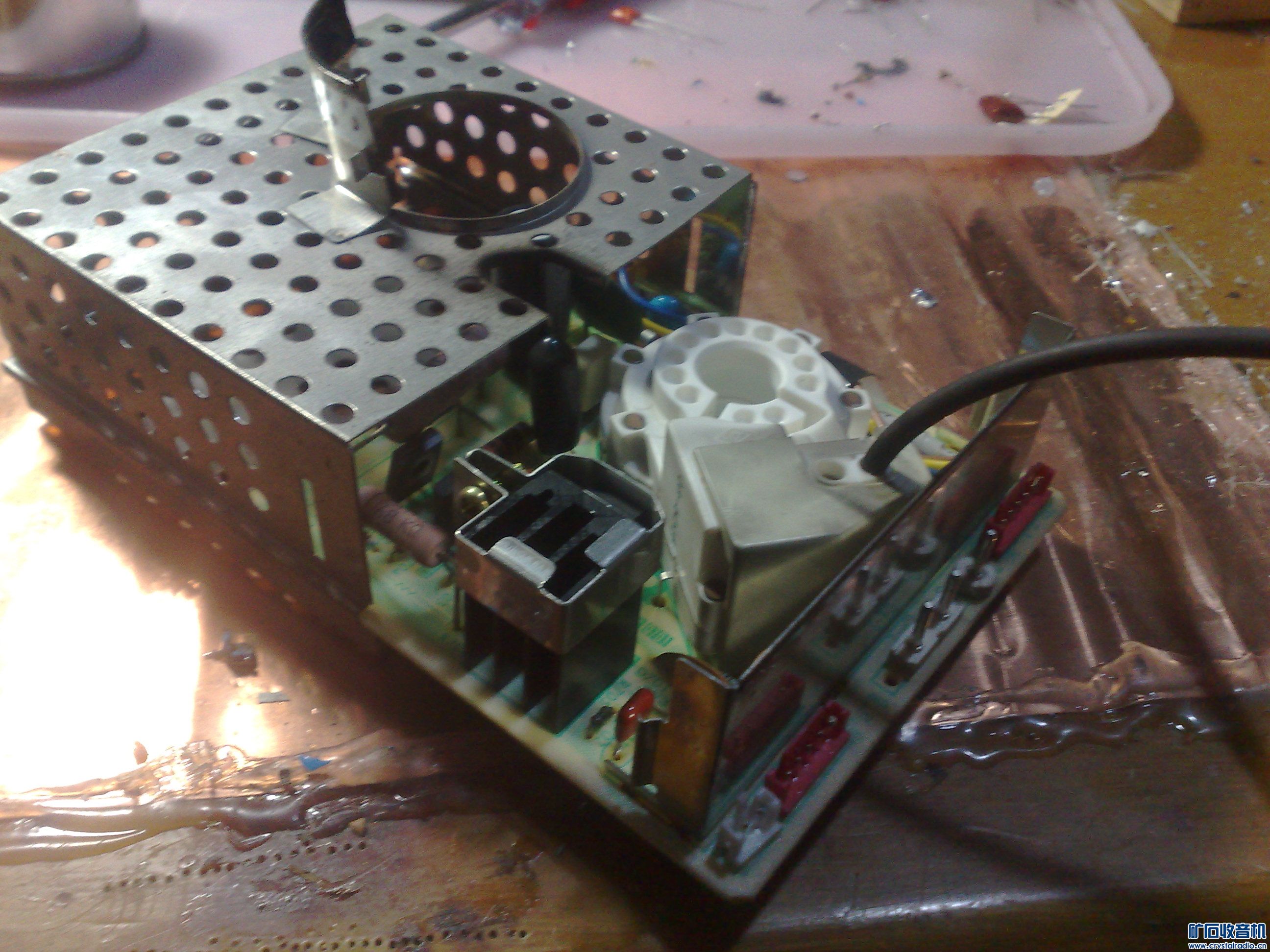

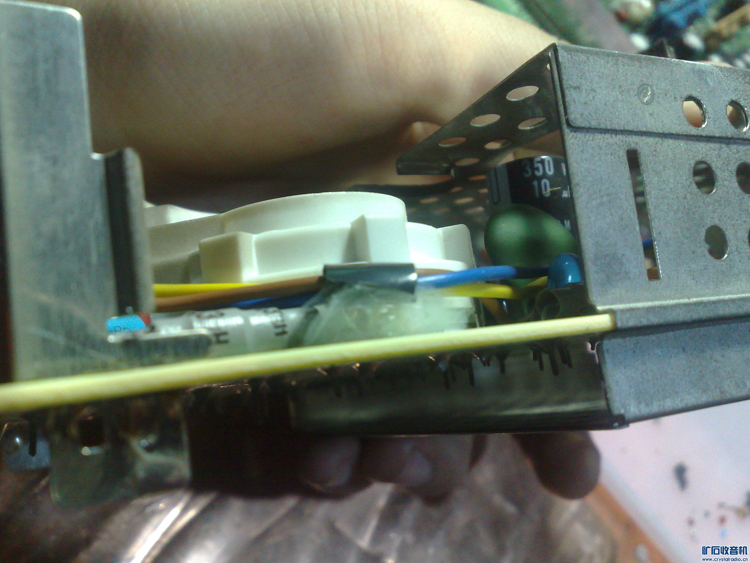

尾板和屏蔽盒,注意,盒子上那一块凸起是紧贴在投影管最后一圈橡皮膏上边的,时间久了会粘住,拆卸的时候要非常小心,不可用蛮力,管颈要是断了那才是真的麻烦了,拆卸的时候先把固定卡环松掉,用手轻轻撬金属片的两边,使其脱离胶布,然后均匀用力,不要倾斜,平稳的拔下尾板
从加速极电缆的一侧可以拉出尾板
原来还有小虫子从这里繁育过....

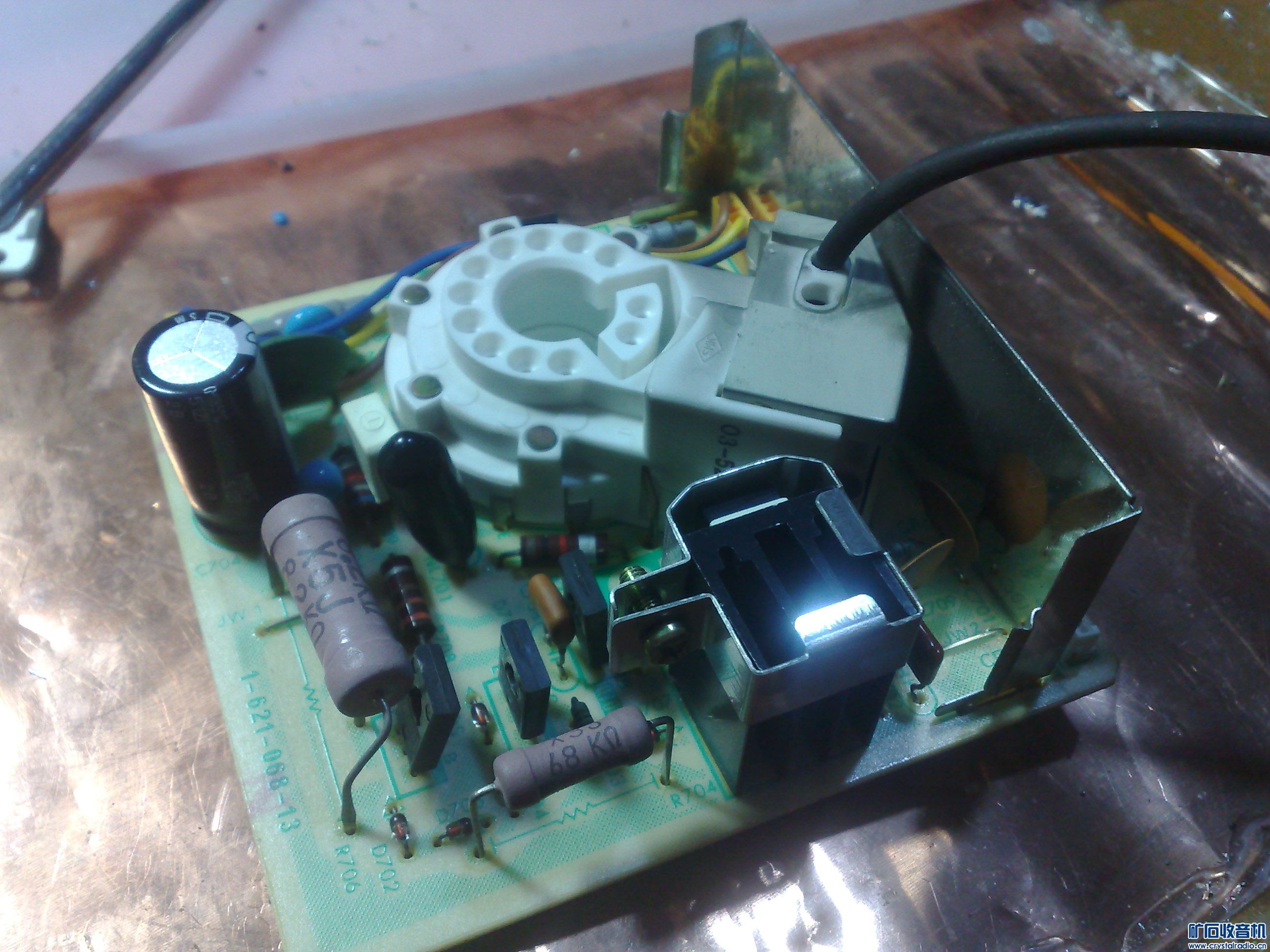

拆下管座
拆下的管座,打算用酒精浸泡清洗或者更换新的(如果买得到)
尾板上的元件,瓷片电容一律换成CBB,电阻换成金属膜

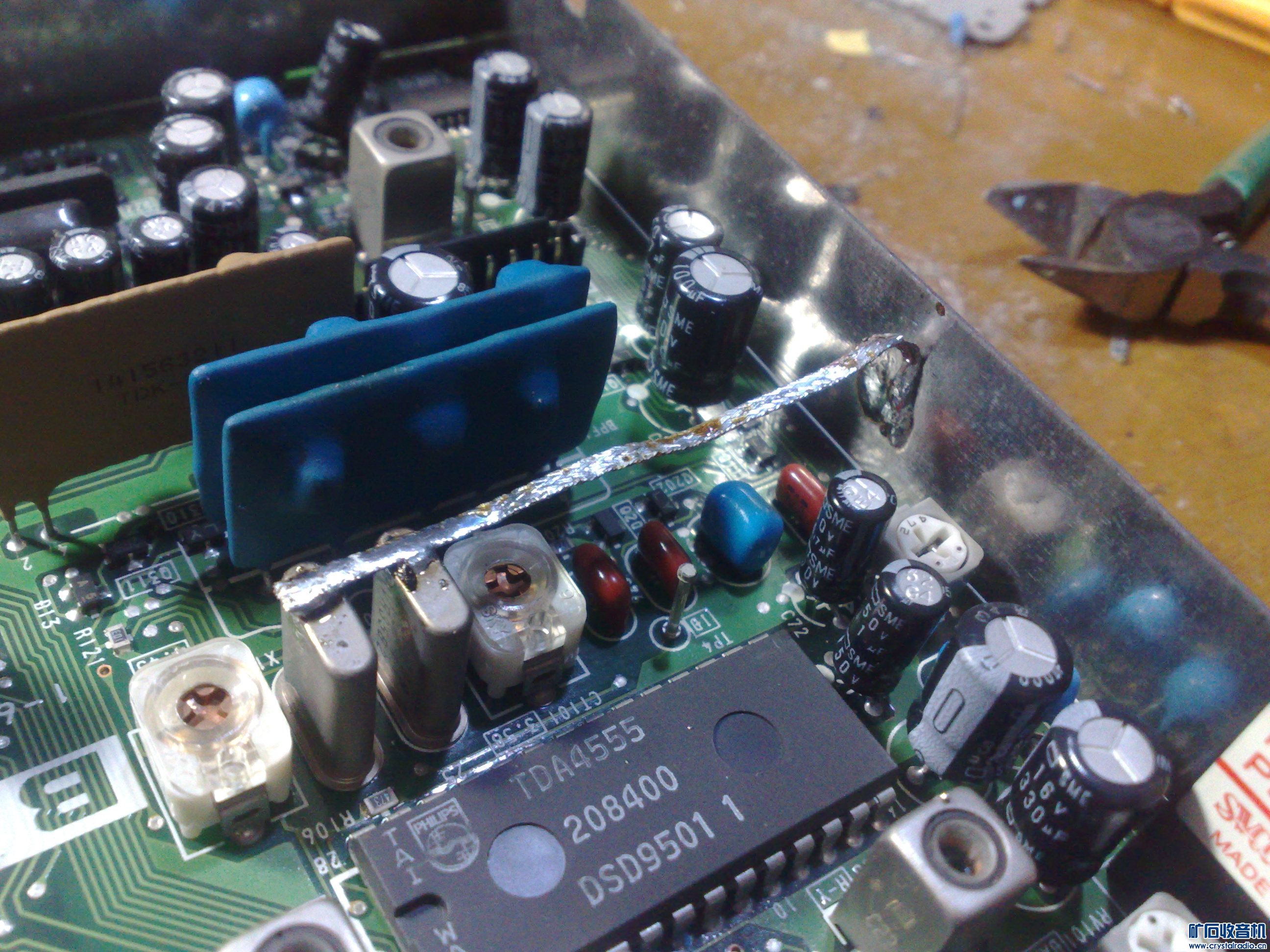

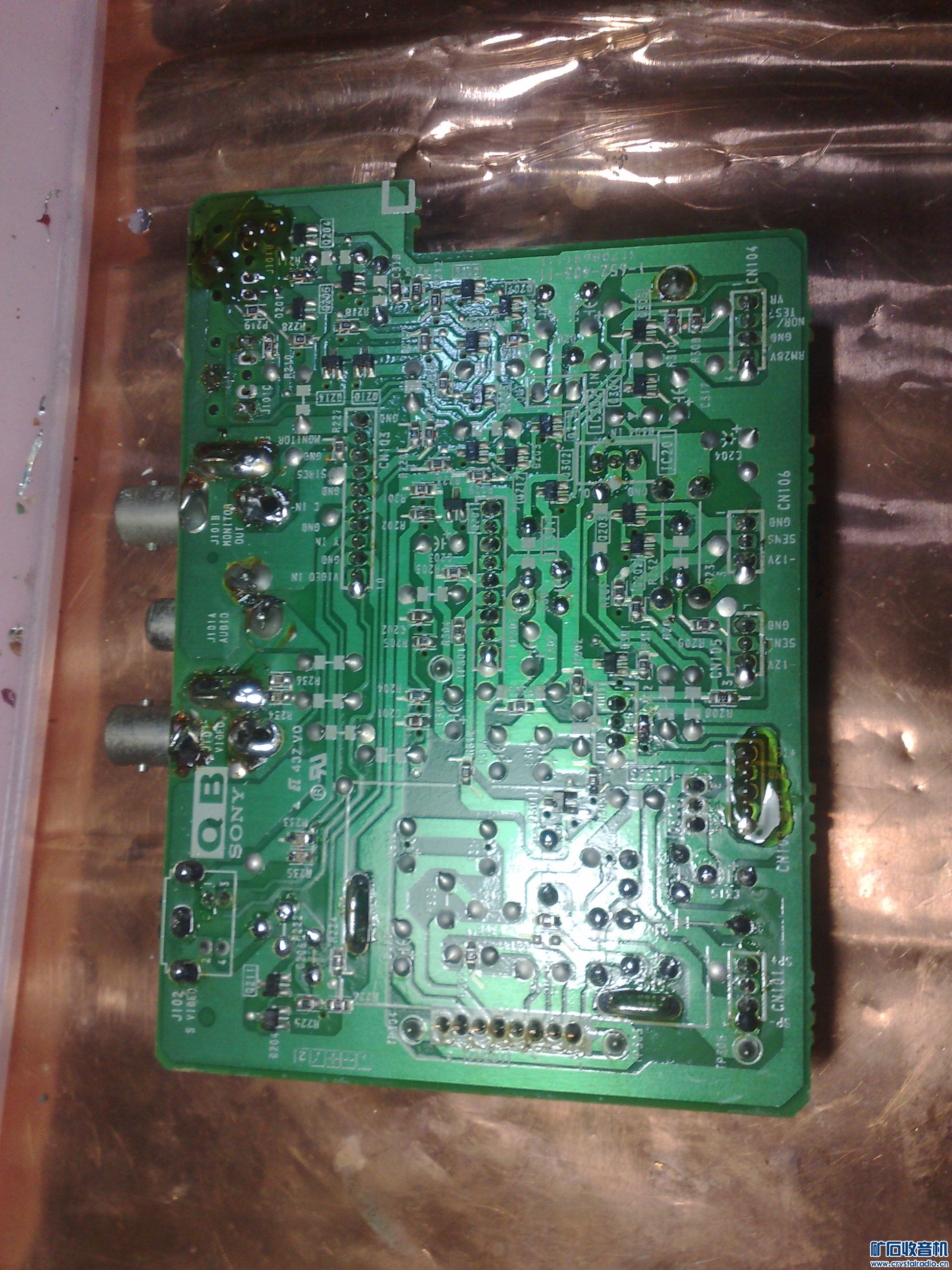

这是输入板,大量虚焊,主要是接插件和引脚比较长的IC存在这种情况,比如7809。焊点上一圈均匀的小裂缝,烙铁头轻轻加热引脚,焊锡立马收进来,形成一个空洞,元件就可以拿下来了....真不知道索尼是怎么搞的

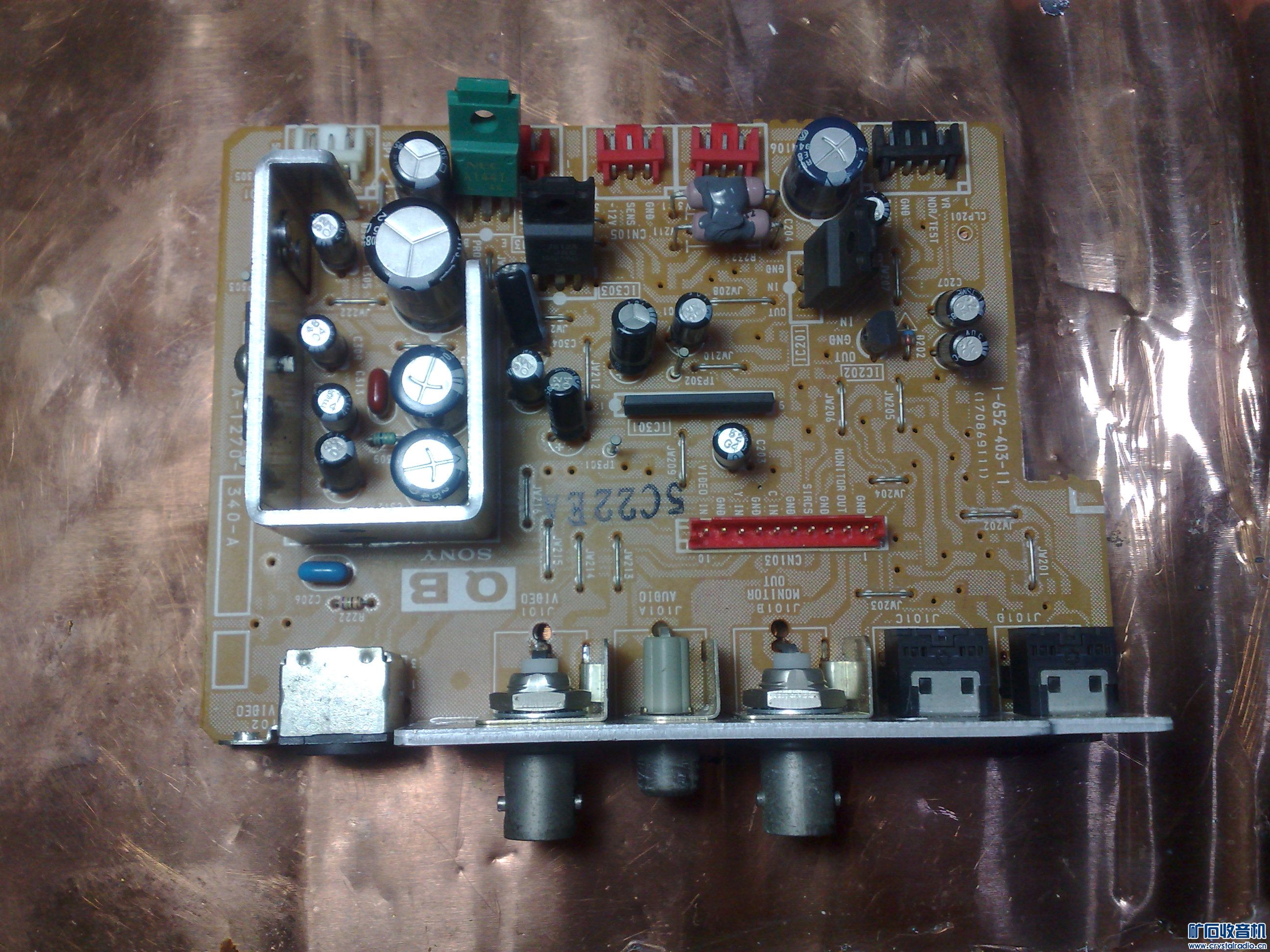

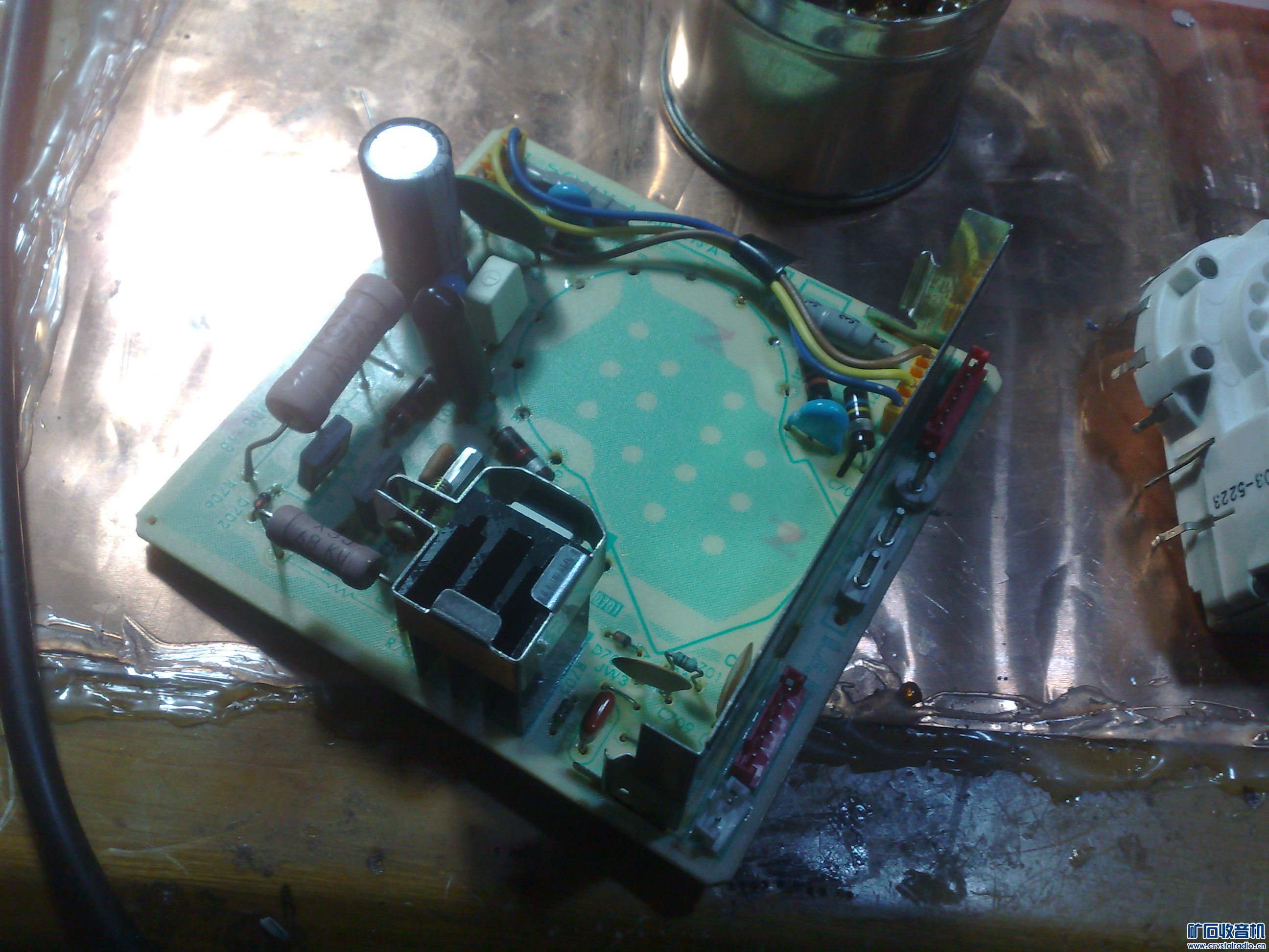

这是电源板,115V和+-12V 15V都在这里分支,分配到机器各部分,另外,这块板子前半部分是为了安装色差输入的,1001QM没有这个功能,所以这里空着,1044QM就有了,另外这块板子还承担着把视频信号送入机内的任务
这俩是放在一个屏蔽盒里边的

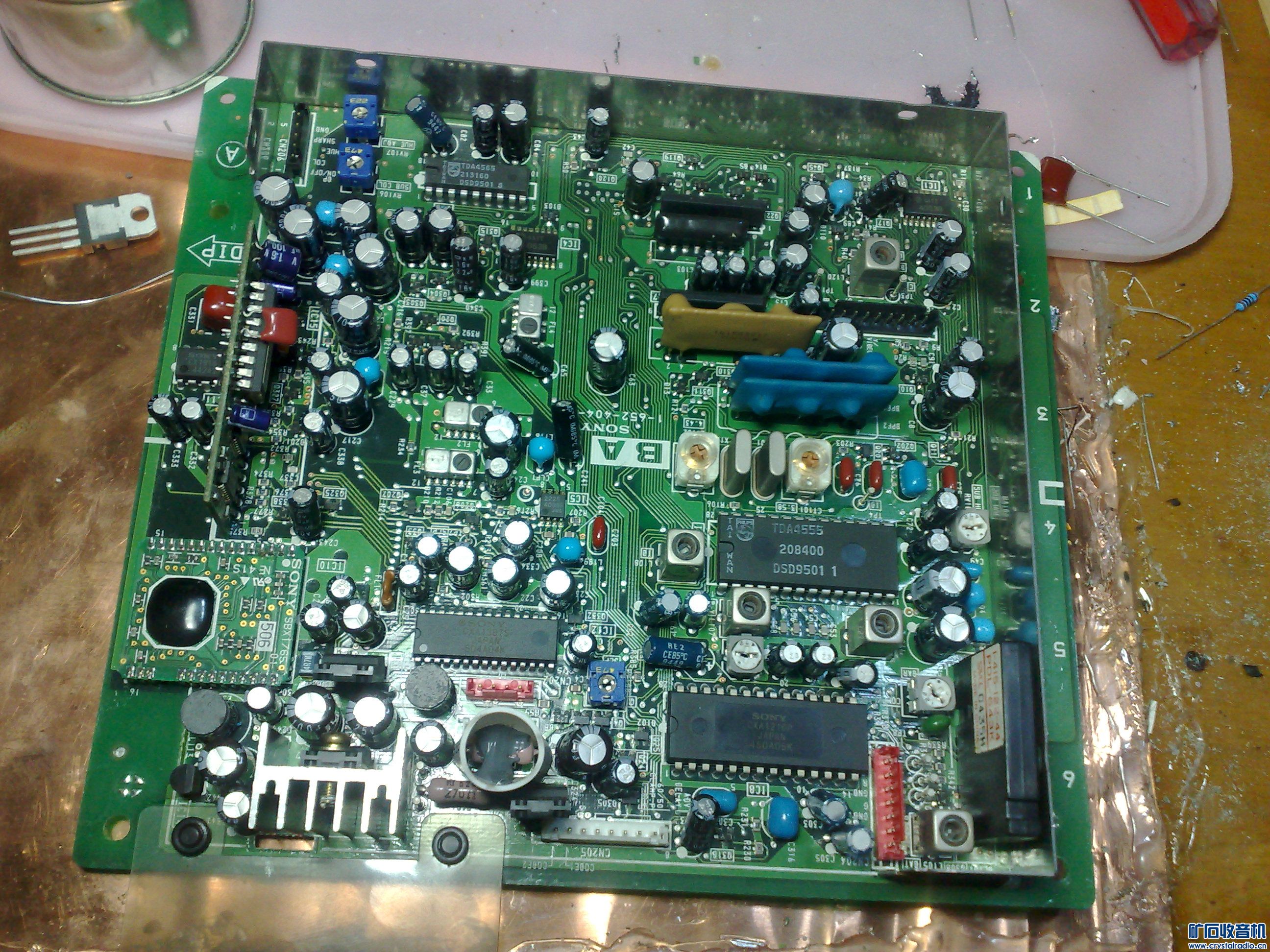

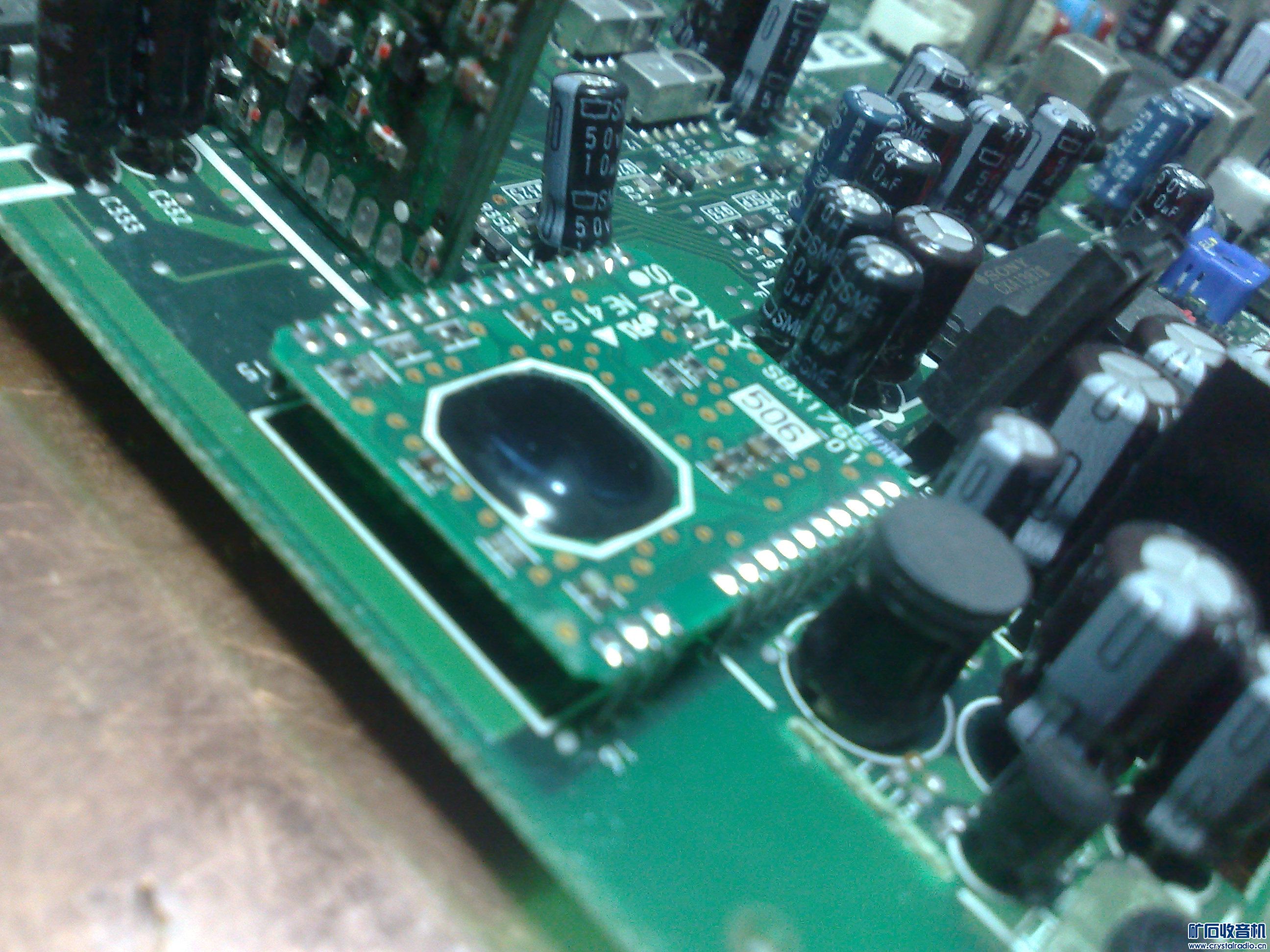

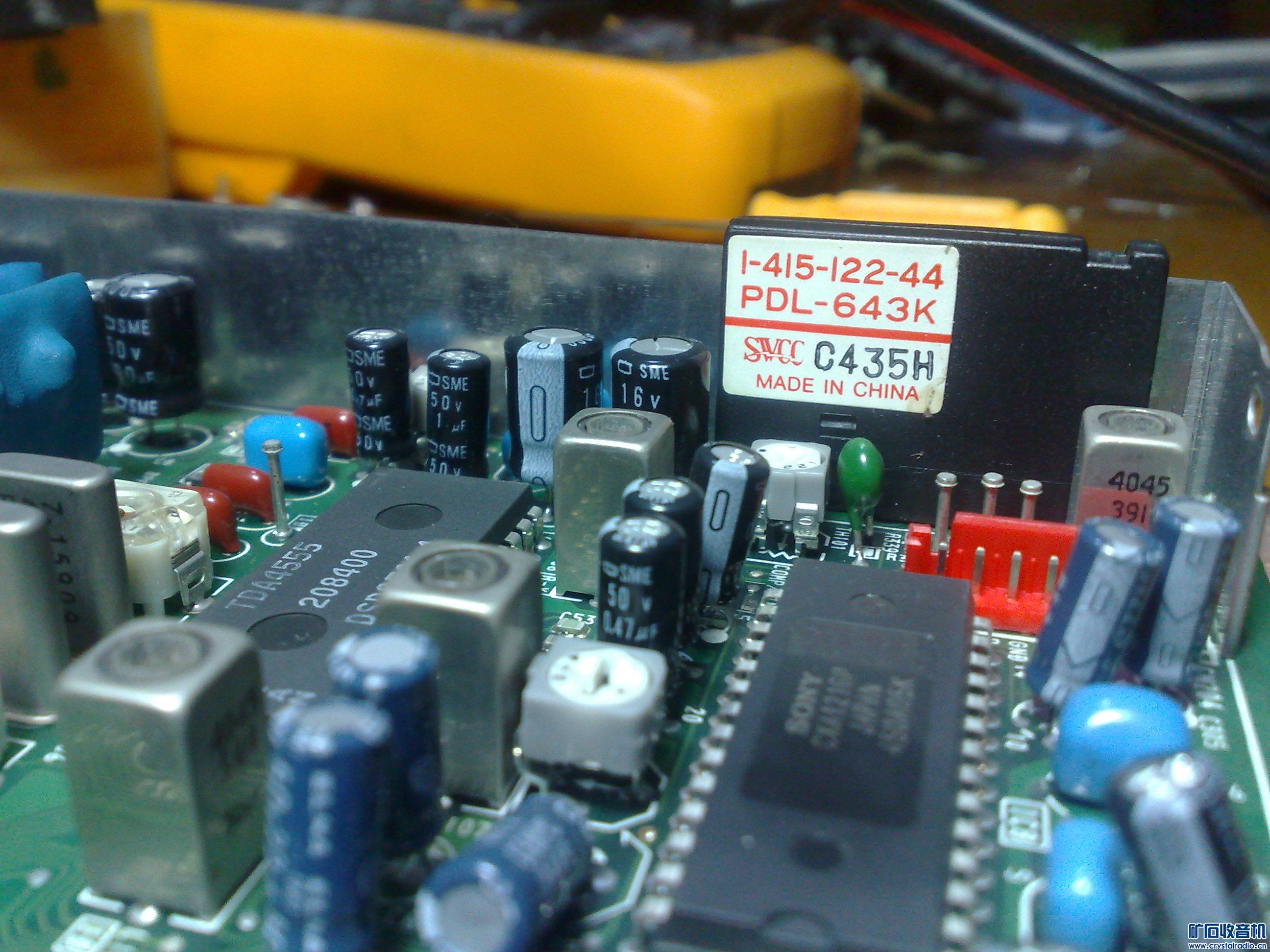

这是机器的视频处理板,拆下来看了下有没有虚焊的,因为是视频处理,这板子要求很高,所有元件都是高标准元件,只有一片瓷片电电解电容的顶部也都由编号
另外闲的没事把晶振外壳给接地了,实际上接地和不接地都差不多,但是晶振外壳本来就应该是个引脚,应该接地的,习惯问题而已,嘿嘿。
 楼主| 发表于 2013-2-2 05:00:21 | 显示全部楼层
奇怪,编写的时候顺序还是对的,最后一图是输入板的反面。
