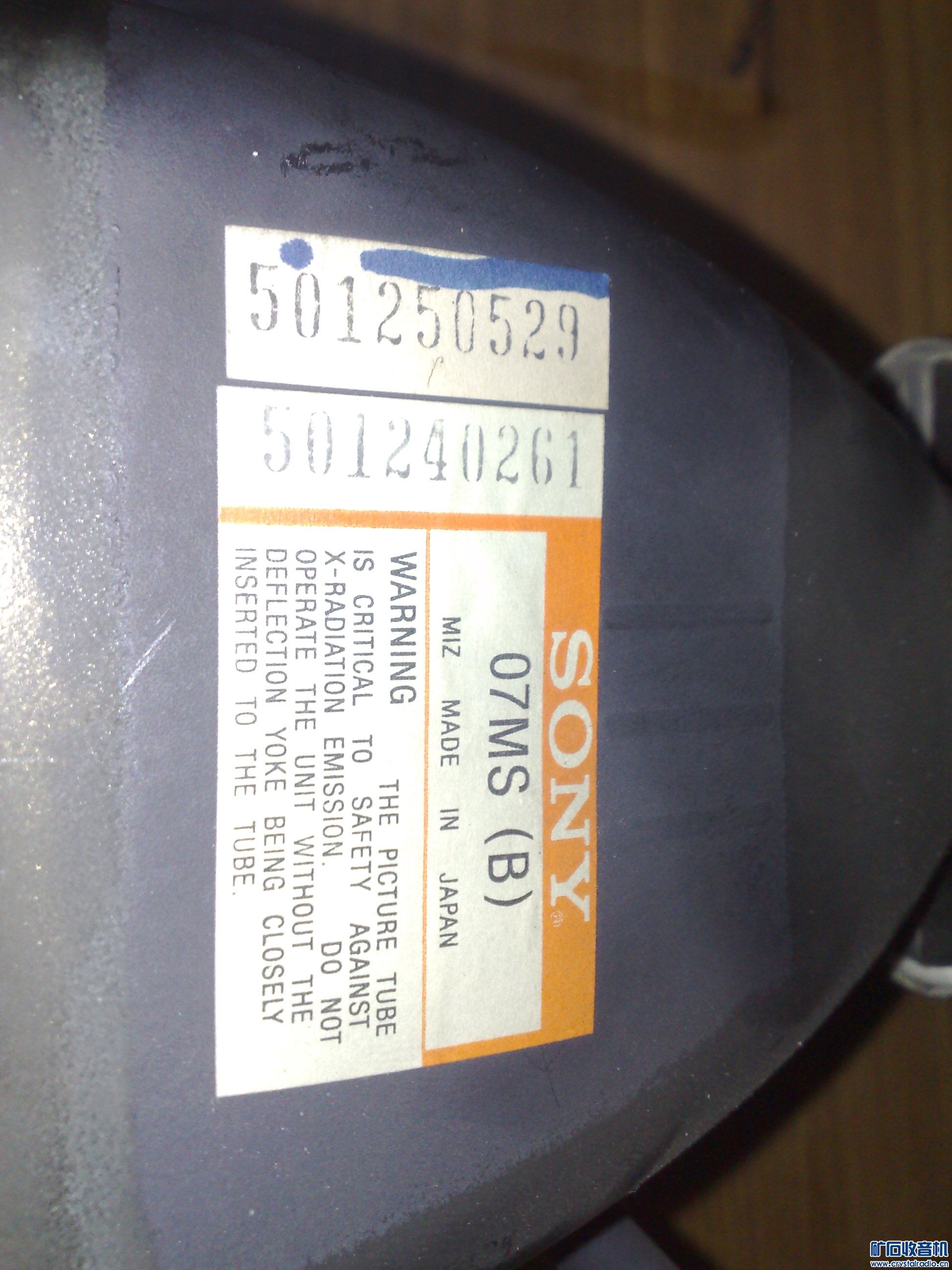

从老牛那里买的1001QM,算是一代经典吧,8、9寸机器一是玩不起,二是市面上没有在状态的机器,都是已经工作了几千小时了,投影管虽然可以工作50000小时以上,但是长时间工作也代表着机器的老化,买二手三枪一定要买1000小时以内的
于是,我看见了这台1001,雪白的07MS投影管,肉眼已经很难分辨出使用的痕迹(我瞪眼看了半天才发现一条淡淡的痕迹),可以说这个机器应该是被放坏的,而不是用坏的,看管子状态可能使用了300小时不到

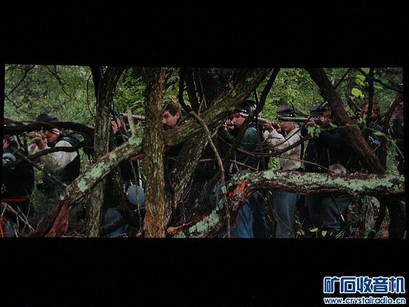

我从百度上找了一张这个机器的屏摄,可以看出颜色非常的艳丽,黑电平沉得很深,相比X宝上 那些所谓的搭载了安卓系统的小厂造的液晶投影好了不止一倍
毕竟这台机器用了07MS管,拥有SONY最骄傲的技术,特丽珑。看过珑管的都知道它的画质体现,我就不用多说了
这是TB上LED投影仪的效果,不难看出,黑电平一点也下不去,画面亮得耀眼,并且深色部分灰蒙蒙。所以多说几句,如果选择单枪,千万别信这些低档机器,去买现在的高档Lcos或者3LCD机器完全可以打败三枪

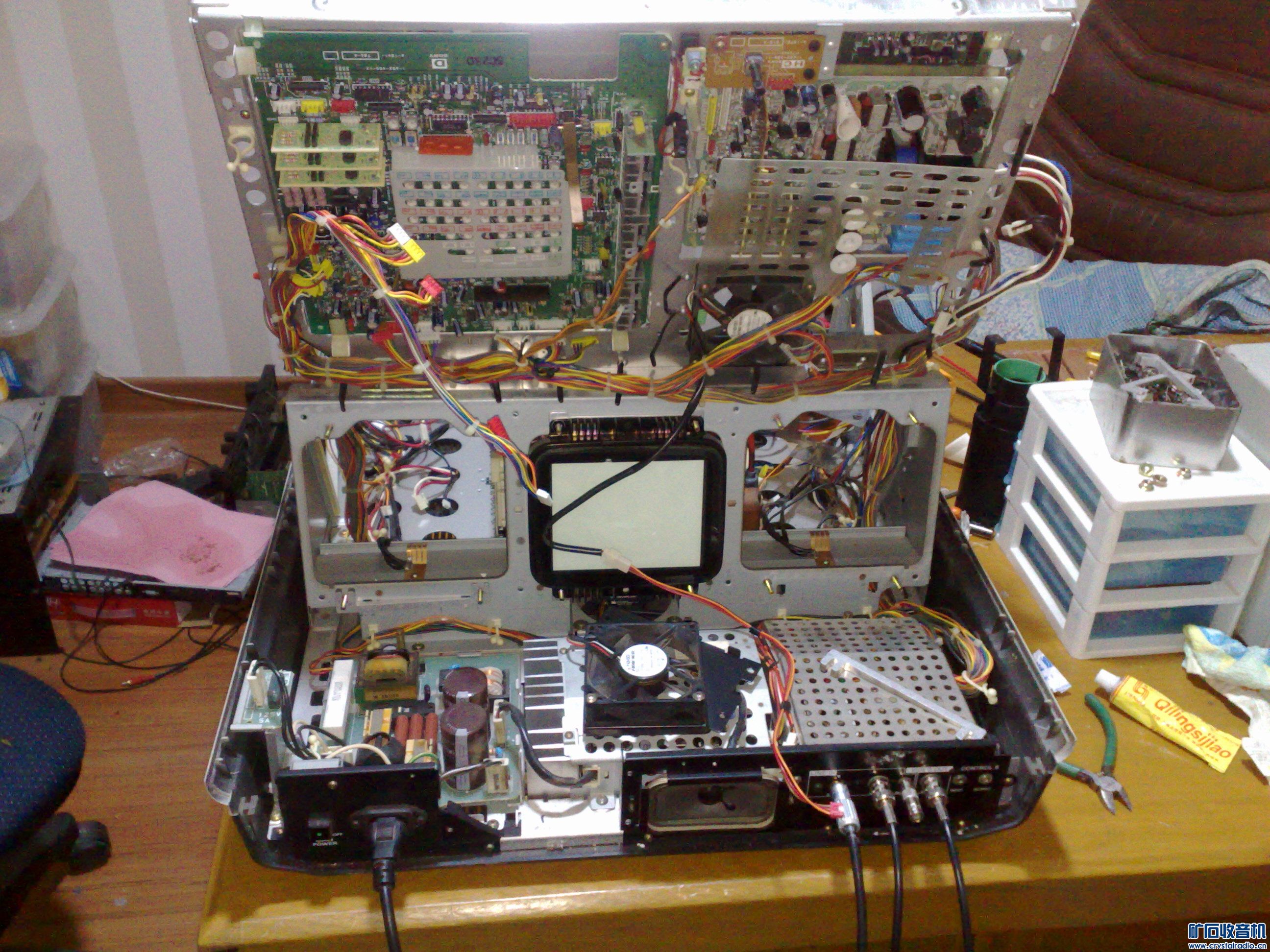

机器的主要故障是开机保护,主电源接通以后standby灯亮,待机,然后按下开机按键,整机启动听到“唰”的一声高压启动的声音之后屏幕上能看见微弱的光一闪,机器就停机保护了,这也就是一秒不到。
然后我发现投影管硅胶老化,并且玻璃内部结晶,这是静电聚焦管子常见的问题,需要切开冷却腔处理,然后重新用硅胶密封,等待固化,大概需要一个星期或者更长时间,所以我决定先处理投影管

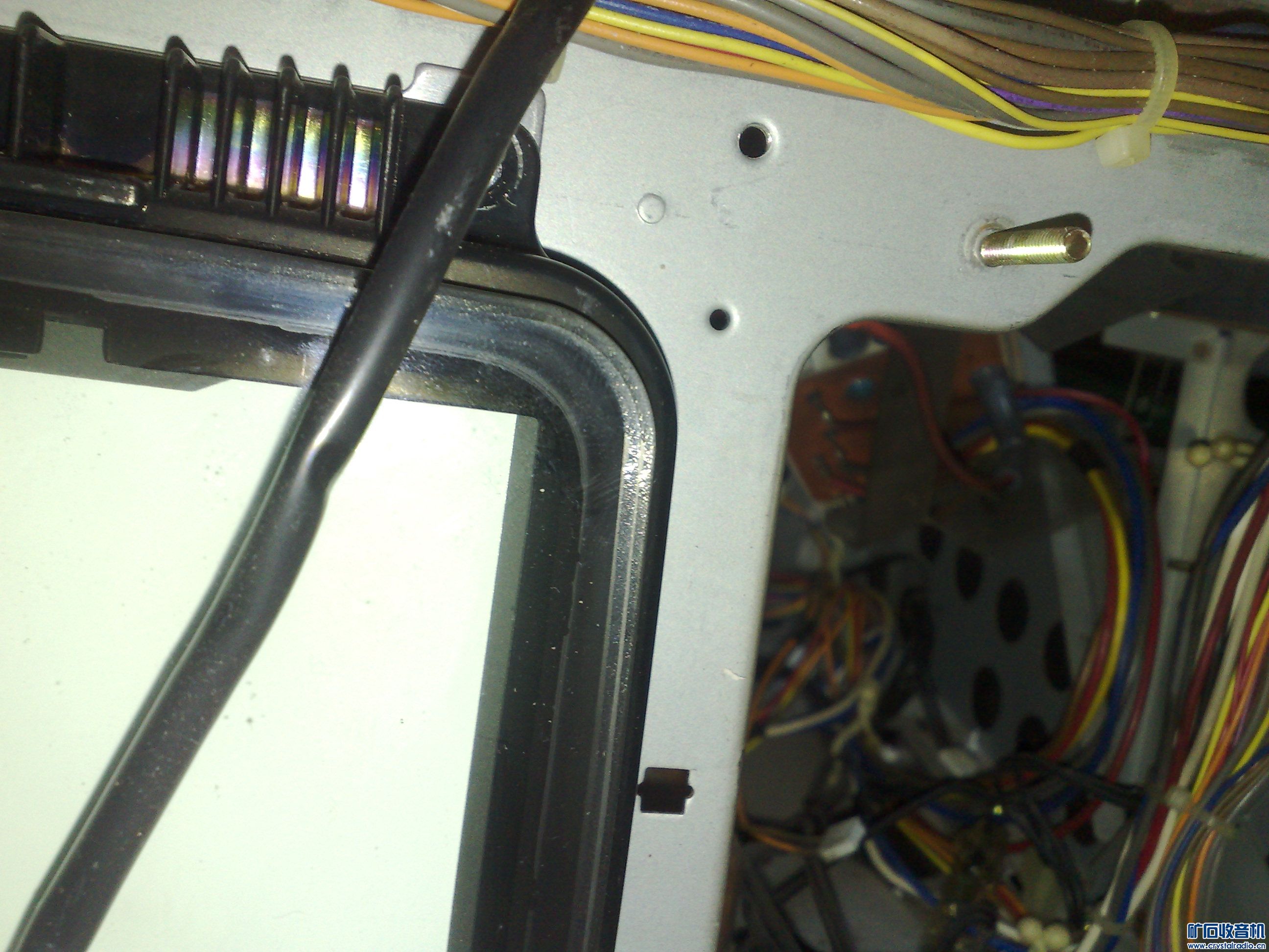

可以看出,屏幕边缘发白的部分是硅胶,并且这些硅胶已经不和屏幕接触了,工作时管内压增高将可能导致屏幕爆裂,决定拆掉玻璃重新安装

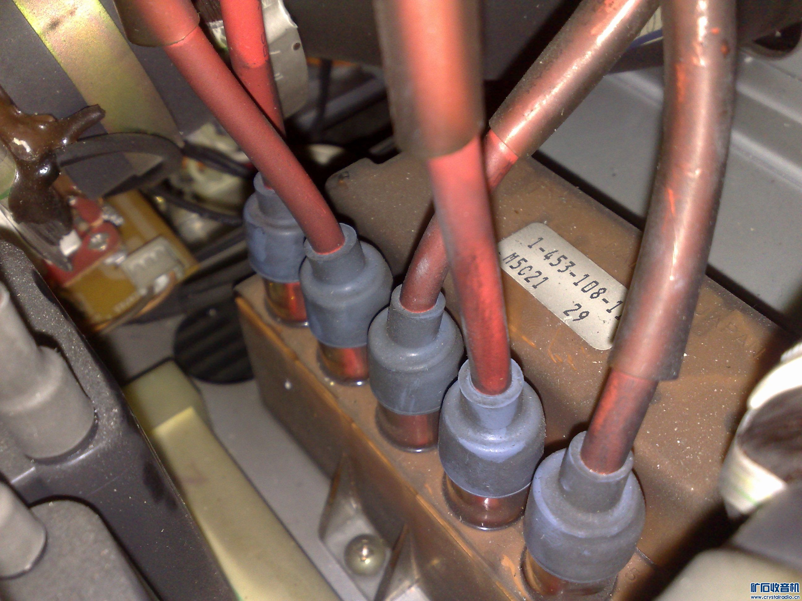

移除尾板线路,偏转线圈的线路也在附近,也要拔下来

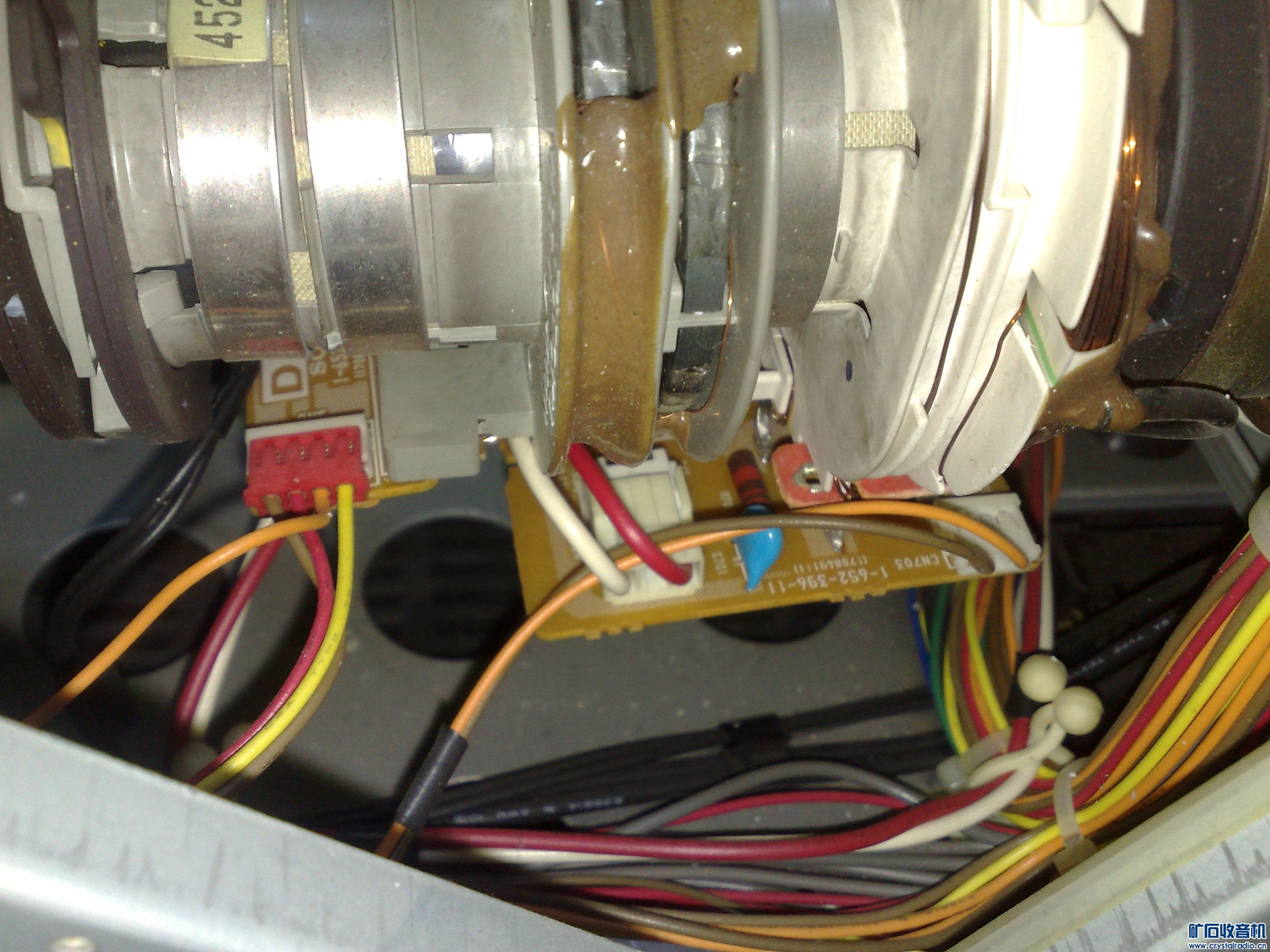

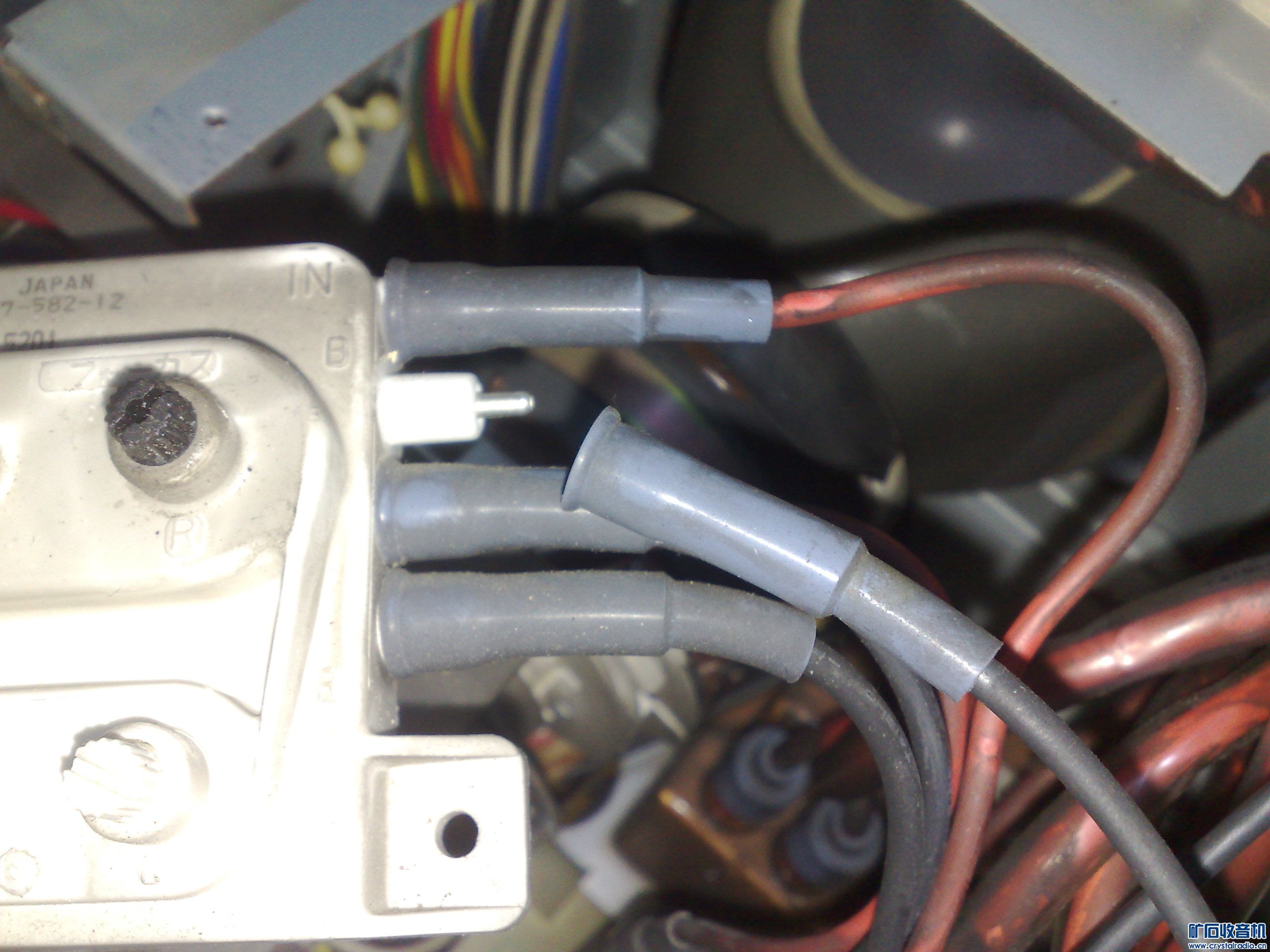

拆高压线:先把密封冒反过来,压下线路旋转90°就能拔下来了

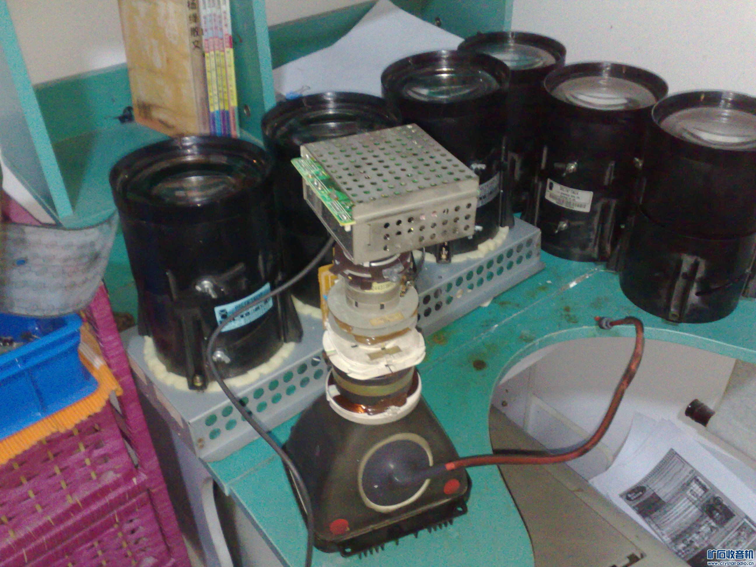

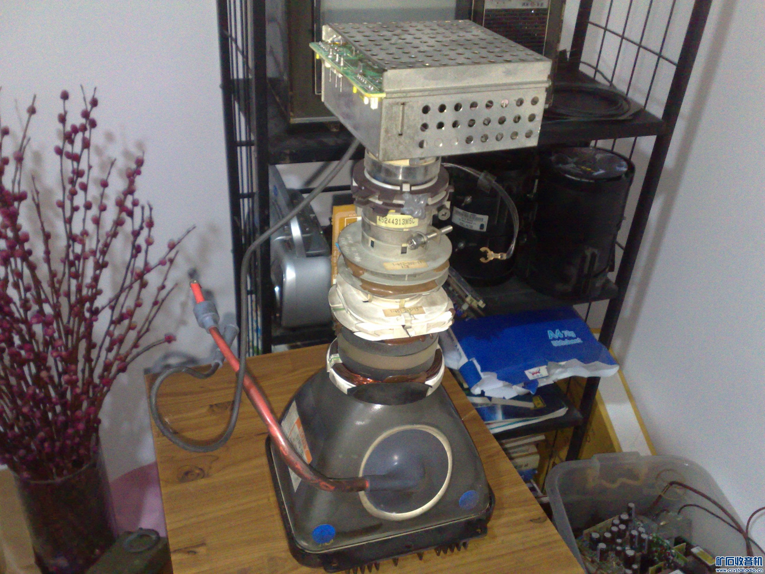

整体拿出来的投影管
开始放掉冷却液,因为还可以再次使用,不要扔掉。
放冷却液的时候需要拧开屏幕顶端上边的两颗螺丝,用注射器把冷却液抽出来,因为我需要拆开屏幕,所以另一面下刀,让空气得以进入,下边的冷却液可以很轻松的流出来

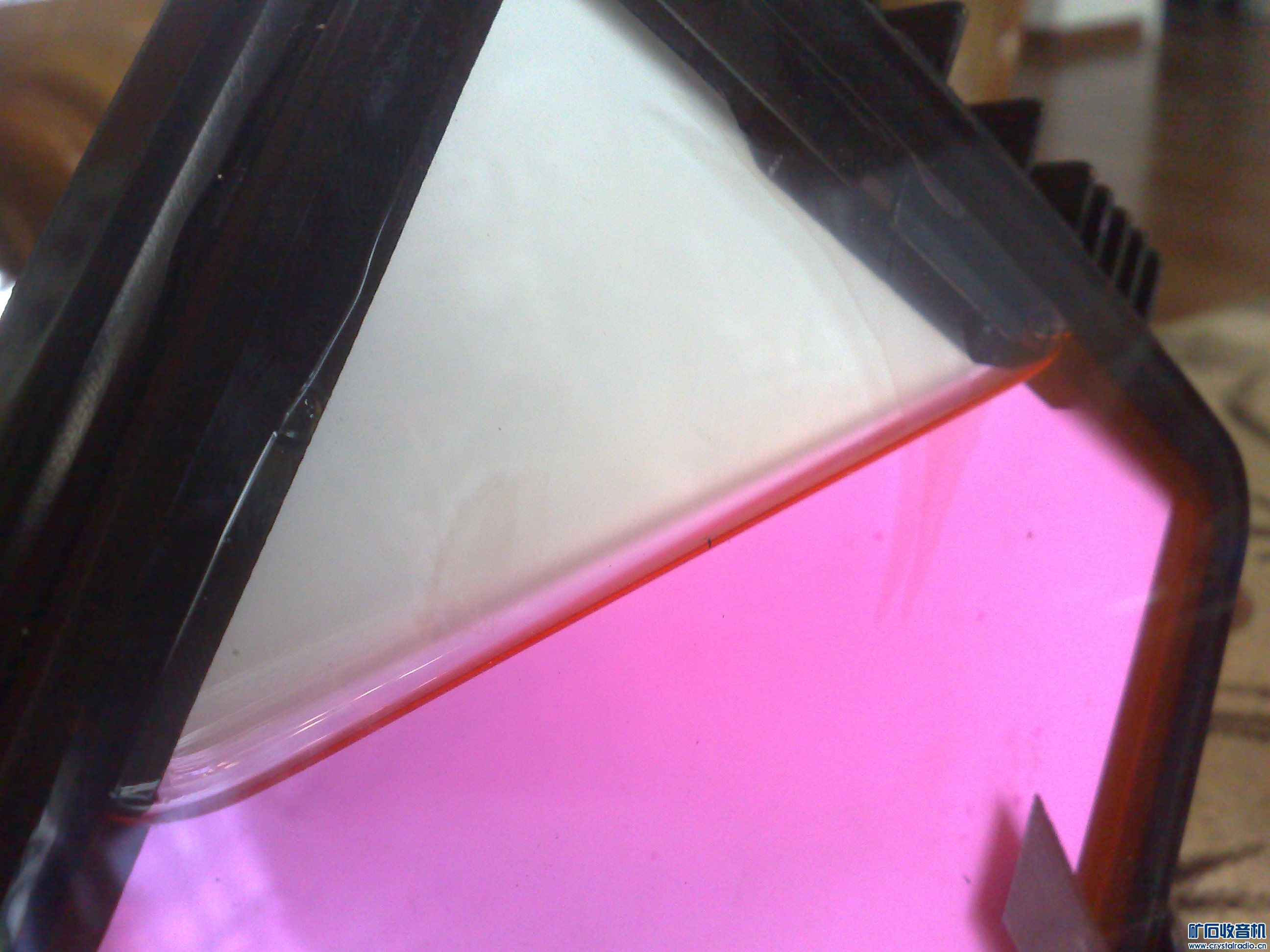

用刀割开冷却腔玻璃,一定要小心
可以看到,这些发白的东西就是结晶,用指甲可以刮掉,但是比较费力
下一步就是清理结晶,重新粘好冷却腔,放几天等待固化,再充入冷却液即可

下午去家电市场,总算找到一个修过背投电视的和一个见过三枪的,主要意见就是先把加速极电压降低,看看是否是引起了射线保护,如果没法排除的话再查别的电路

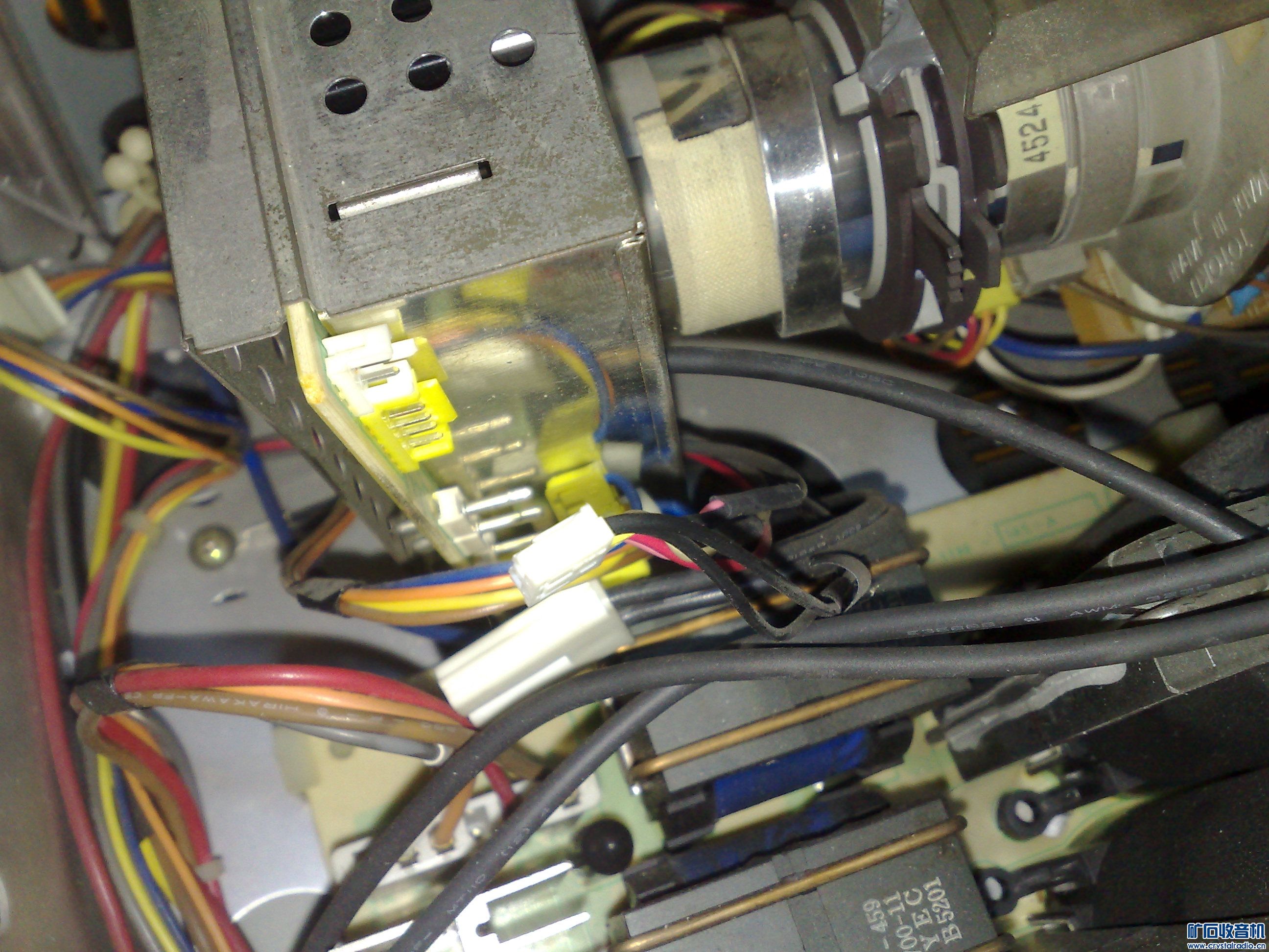

底部的线缆和尾板线缆拔掉
轻轻的拿出来

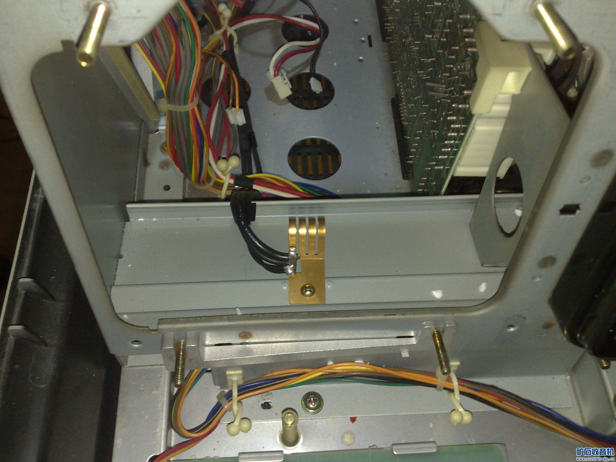

用于消静电的触点
