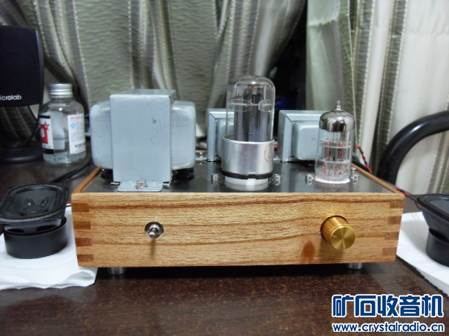

这台机器我现在换成一个大喇叭,管子改成了7025推6SN7GT。

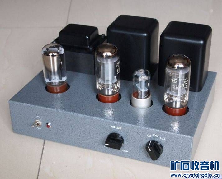

       谢谢,查了您介绍的这套,但不太清楚他的电源牛和输出牛尺寸,只知输出牛用的76铁芯,叠厚不详,也不知牛的绕法,好象卖价也高了点,这套应是卖1800元一套吧?
    这段时间我海量地网搜,呵,目前在淘宝中暂时看中一款,电源牛86*60,输出牛76*35,6N8P 推6P3P单端纯二线路功放,售价730元,这个价格与性能还可以。调查了这么久,发现想要弄一套好点的6P3P单端功放,只有分购散件装配或自己绕牛。装配和绕牛这点没问题,但苦于一个漂亮的机箱难以制作也没合适的网购,更况我以前的零件、工具全没了要从零开始,所以就不打算自己完全DIY了,打算购这套回后再视情况做局部改动。这套机子外观图如下。

谢谢关注,胆机已装好,可见http://www.crystalradio.cn/thread-376336-1-1.html
