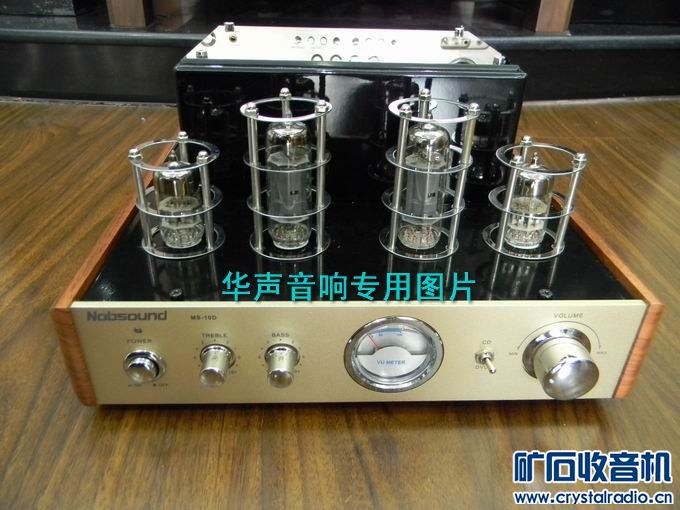

   今,不求高品质胆机,不图发烧级别,不当永无止境的烧友,只是回味一下、感觉一下胆机那摄魂的音质,欲花小价格在网上购一台胆功放玩玩。看中两款便宜的、评价也高的简单胆机,但缺乏经验,不知选哪款。于是在这诚请各位老师、前辈们帮我选择一下,选哪款比较好、为什么,先谢了!!
就是这两款:

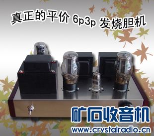

款一,由电子管6N1和6J15组成,输出功率25W+25W,有高低音调节
款二,由电子管6N1和6P3P组成,输出功率7.5W+7.5W,无高低音调节

第二款商家介绍是A类放大

第一个 ,要不就是 胆结石,后级功放是集成块输出的,要不 就是 功率严重虚标   6P15 屏耗才有多少,竟然敢写25W   还有,就图里的管子,也不是6N1, 一看就是6N2
第二个 ,功率也虚标,6P3P 要是 能输出 7.5W,就算失真已经大于10%也够呛。
最好的办法 就是自己做一个 比啥都实在。

第一款,百分百是假的,用的其实是IC;
第二款,印象中是坛友在交易区开卖的成员机。

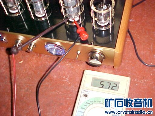

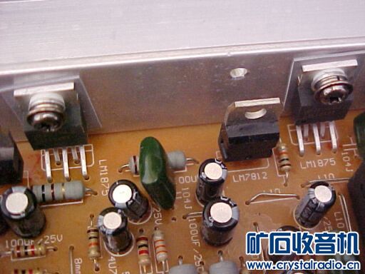

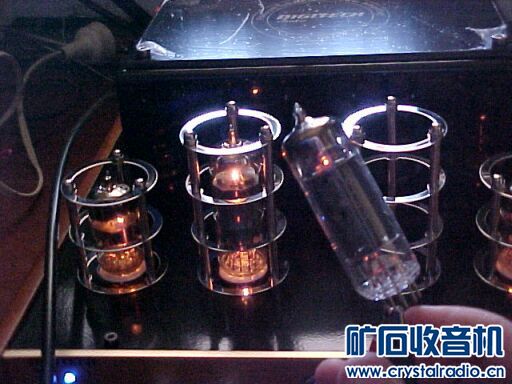

第一款我在澳大利亚的网站见过,一个被骗的外国人拆开分析过,里面其实就是LM1875X2,电子管不过是点亮灯丝做装饰的,在澳洲这机还卖299美刀呢.世界上还没见过小九脚的单管能出25W的,
发表于 2013-1-9 08:57:55 | 显示全部楼层
这个机成了中国低劣产品的代表,在澳洲出尽了风头, under3.jpg pcb2.jpg lm1875.jpg heater2a.jpg heater3a.jpg ad2.jpg back.jpg 可谓臭名昭著

第一款是假的;第二款是真的。

     第二款可以的,甲类带音调意义不太大,没有更好。6P3甲类单端输出7.5瓦有点夸张。其实电子管功放输出2到3瓦,就挺好的,不闹腾,听着舒服。
   如果厂家为了让机器输出达到7瓦以上,刻意提高阳极电压及灯丝电压或工作点在甲乙类上,你抉择要注意了。
