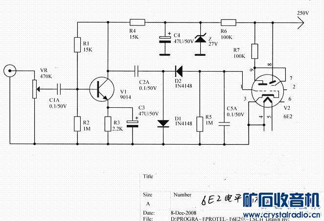

今天重新焊接了   信号线包了一层锡箔   母线(0线)取消了  耳朵贴紧喇叭才能听到一点交流声
现在的问题是  6E2  就是不摆动    换了论坛上好几个电路   都不行   不知道为什么

发表于 2012-12-23 09:52:10 | 显示全部楼层
不会吧,是不是你的6e2管脚接的有错?另外输入信号大小是靠可调电阻调整后才可以正常显示
发表于 2012-12-23 11:15:38 | 显示全部楼层
要想6E2动起来容易:1:把二极管改用3AX31B、C的集、基PN结,选用正向结电阻小的、反向结电阻大的,温漂小的,它要接在輸出牛端,它怕热。2:470K电位器去掉(以后可加)。3:6E2栅极增加一个栅漏电阻(470K左右)。4:栅极电容改为0.33——0.47。调整栅极电阻及电容的大小,也就是改变了它们的充放电時间常数,可调整到6E2的闪动与播音同步。

 楼主| 发表于 2012-12-23 18:34:37 | 显示全部楼层
没有接错     有条幅  就是不摆动

 楼主| 发表于 2013-1-8 17:24:51 | 显示全部楼层
海河 发表于 2012-12-20 21:40
毕竟做成了,先表扬一下。
有个事,你需要迫切解决。
容易 碰到一起的原件,千万别像你图中那样用 包布裹 ...
老师   噪声问题已OK   拆了母线   线路改良了一下   好多了
6E2不摆动   不知道为什么    能点亮
发表于 2013-1-8 21:35:09 | 显示全部楼层
6E2不摆动   不知道为什么    能点亮
你一楼的那个 6E2 的电路图有毛病, 我反正看着 这个图,6E2也不见得能动。
解决办法,楼上几位 说的不错,得弄个二极管

发表于 2013-1-11 20:39:41 | 显示全部楼层
 楼主| 发表于 2013-1-11 21:40:41 | 显示全部楼层
makye 发表于 2013-1-11 20:39
电平指示用这个怎么样
这个我也试了,也不摆动,使用的24v稳压管    不知道为什么
