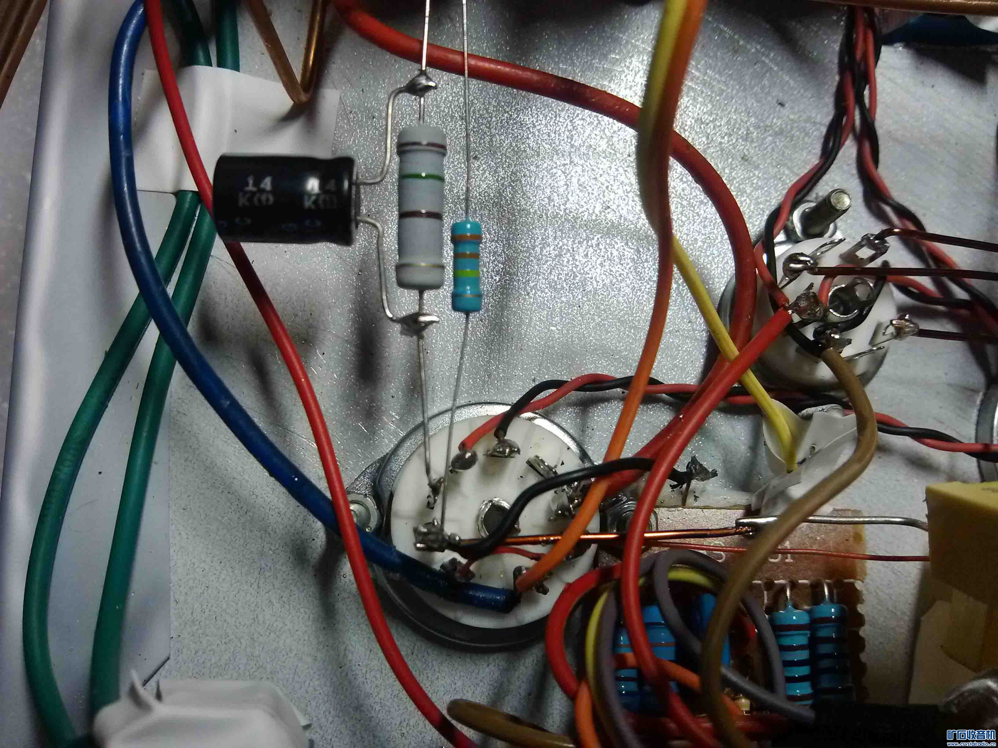

老早就想做个胆机,看着大伙的胆机都那么漂亮,羡慕啊!心动了,省了买吃的钱搞了管子牛什么的
昨晚上弄到今天的0点钟,好不容易差不多完成了,却一点声音都没有,心拔凉的....
今天下班回来就搞了,原来电源部分虚焊,我去!
测量空载电压,A点和B点都为300V,难道有问题了?还是把管子上了,连好输出牛端子试试吧(每次测试都连上喇叭,怕烧啊)
看到灯丝亮了!高兴啊~(恩,我挺容易满足的)
可是。。慢慢的喇叭有交流声传来.....(未接音源)   这个问题怎么解决?不接音源时交流声挺大的,还有沙沙声
接上手机,音乐来了~~~哈哈,交流声也没有了(其实很小)
手机音量最小,胆机电位器调最大,交流声还是有啊!  这个问题怎么解决?   收放在机壳上(0线),感觉有东西在响,不知道是变压器累的叫还是管子叫(应该不是管子吧)
哎。。。。。。

电源 我用6Z4整流了  使用40W镇流器做扼流圈   (其实我是小白)
电压空载300V
上机后 高压只有200V

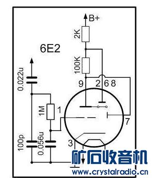

6E2也不给力啊......它不动

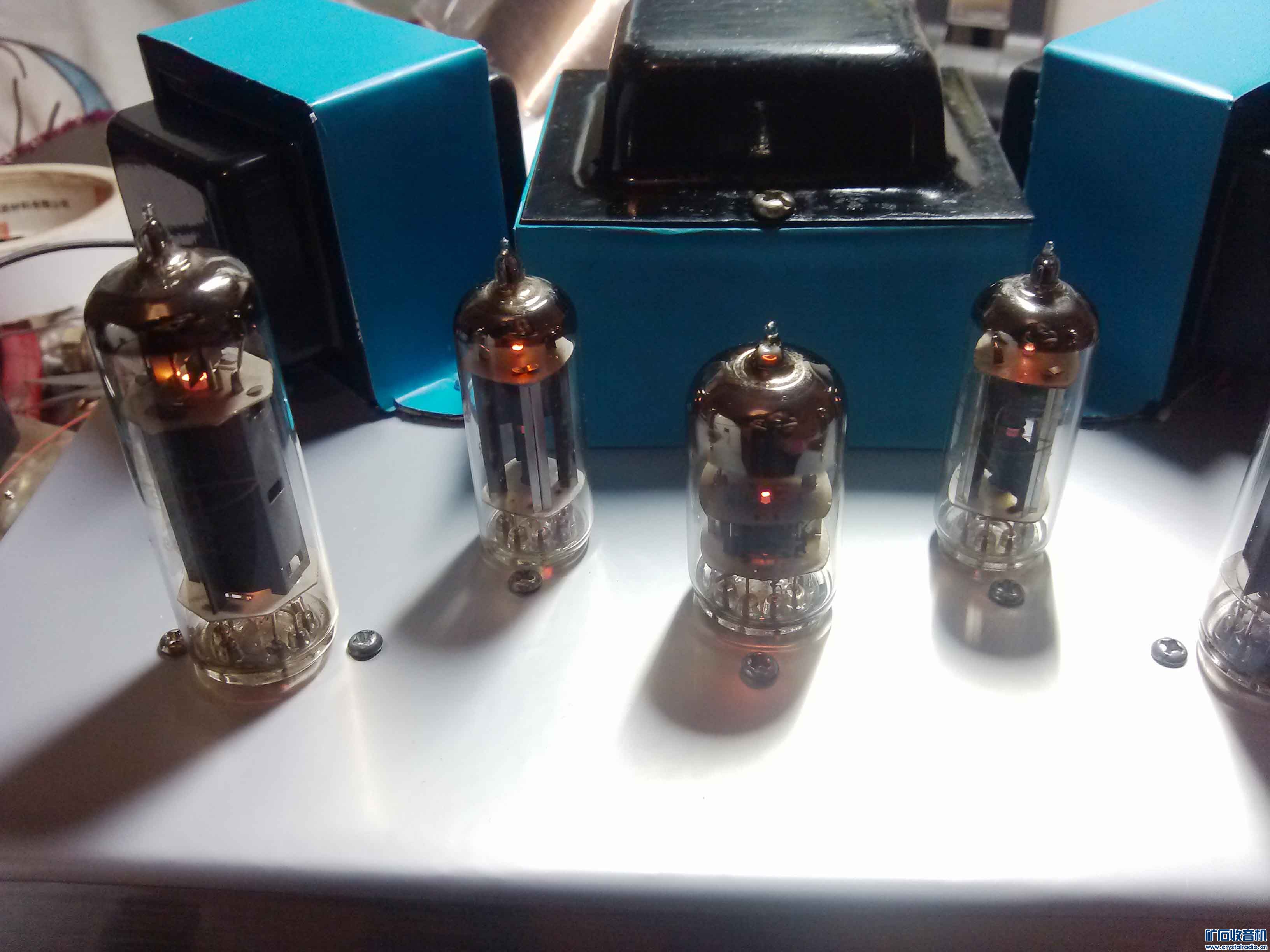

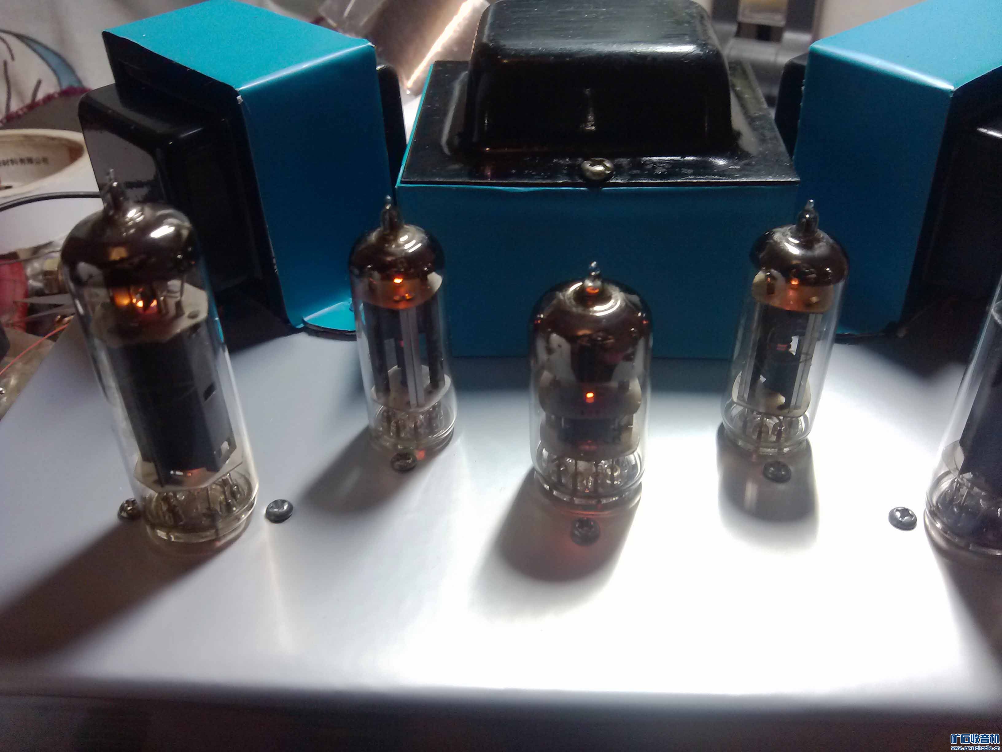

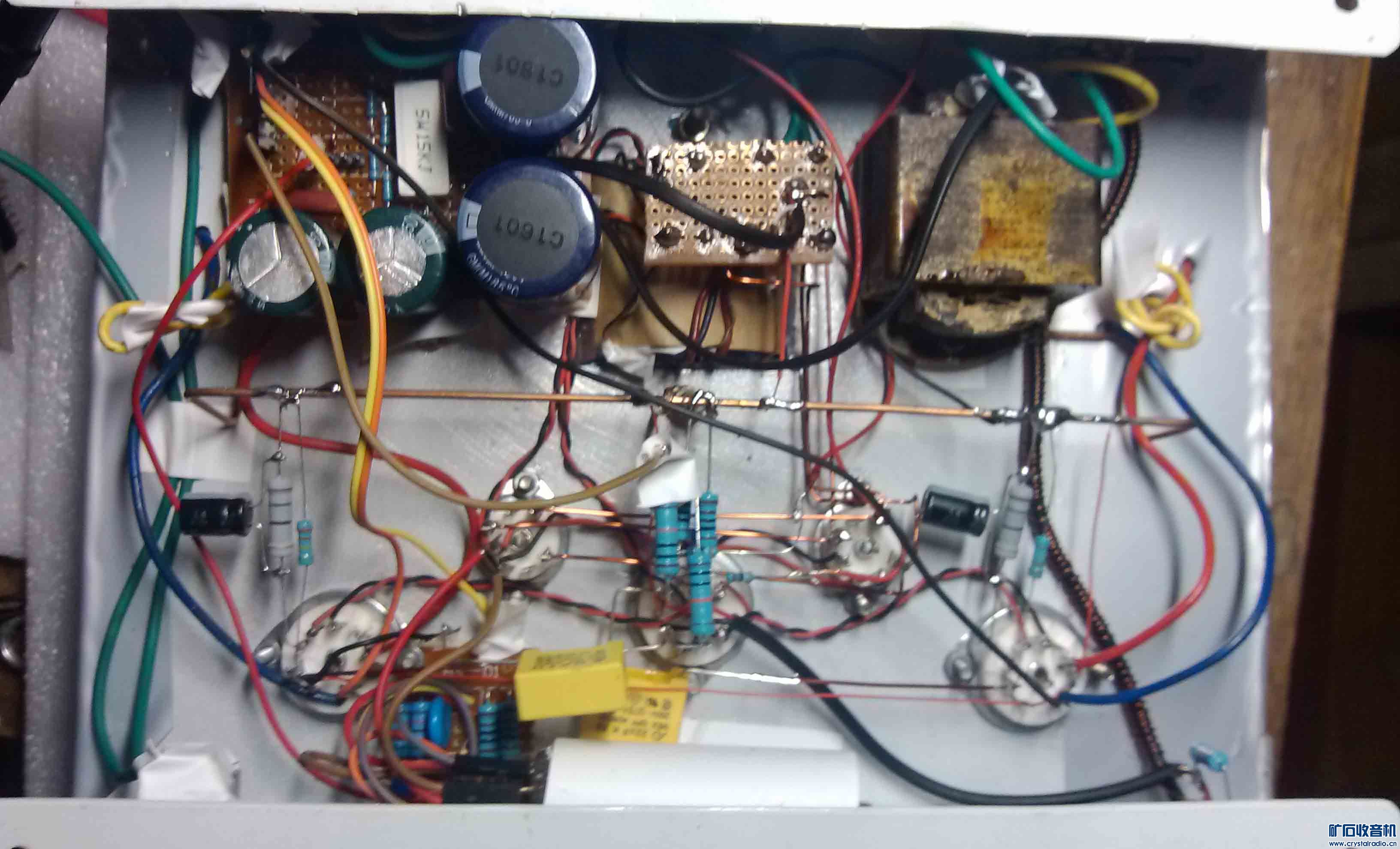

上点图
我怎么觉得低音很给力啊,都说胆机适合人声,我怎么听不出来?
局部图

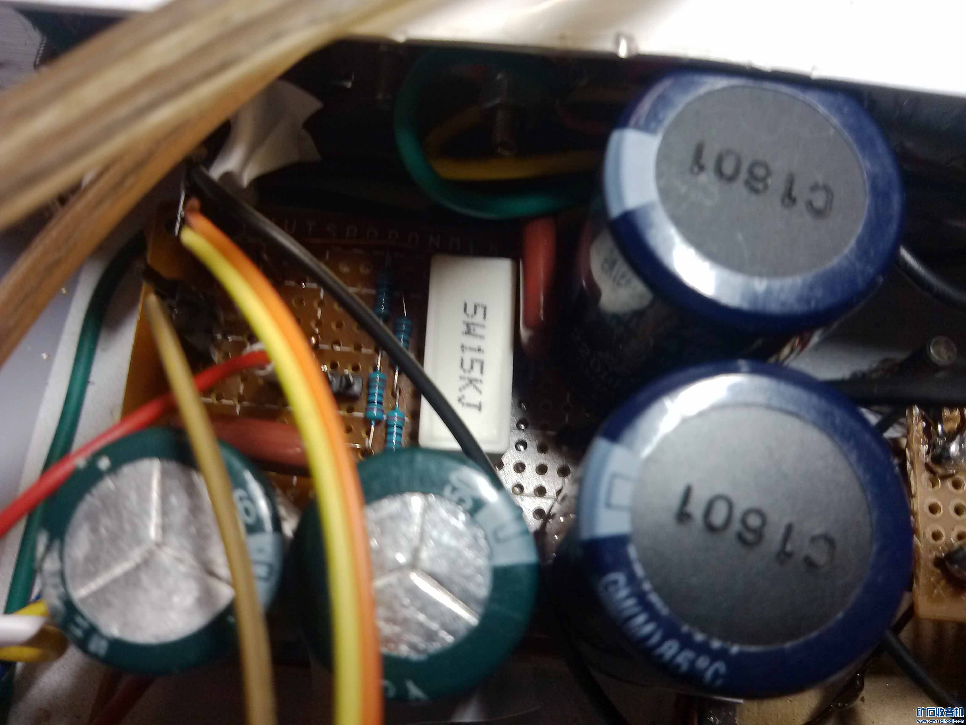

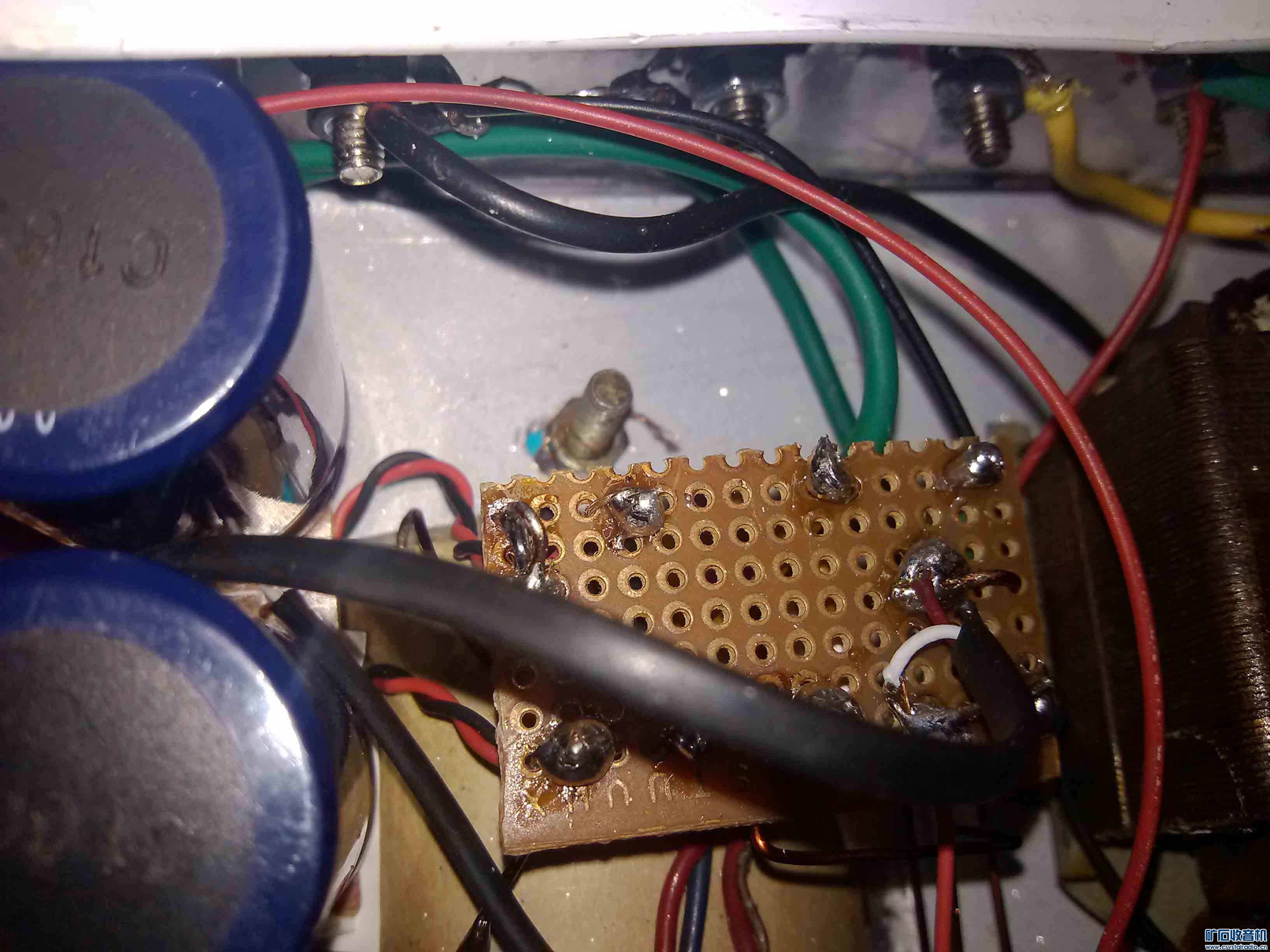

电源滤波

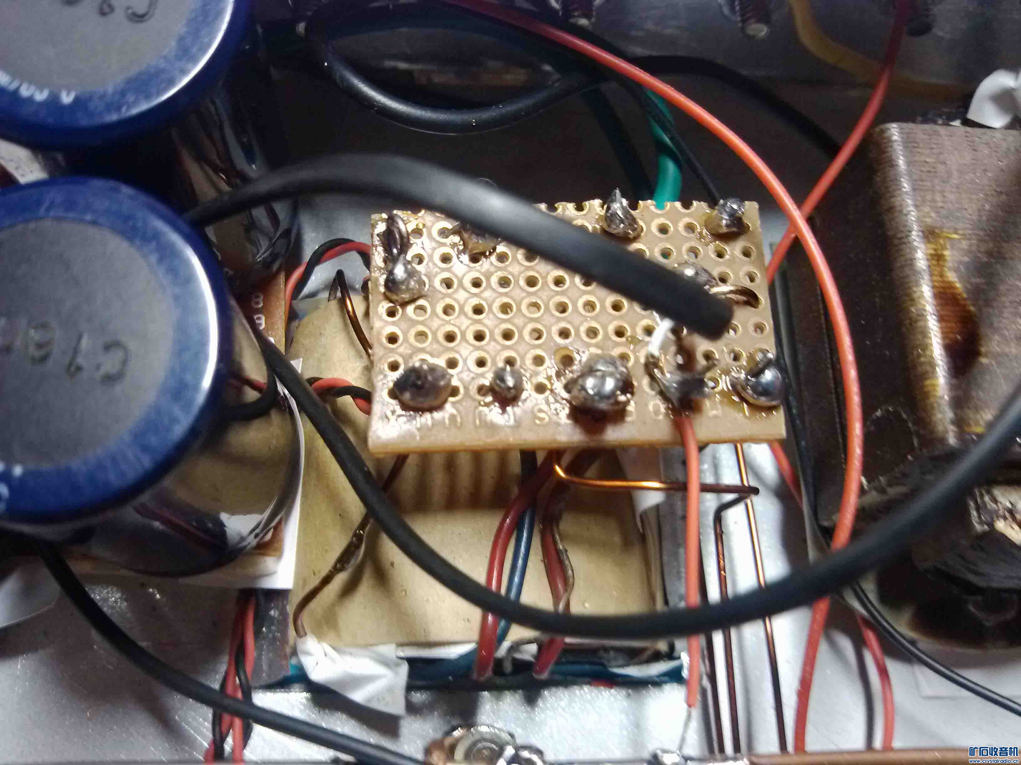

信号输入部分

6E2

发表于 2012-12-20 21:35:53 来自手机 | 显示全部楼层
做工蛮好。电位器和输入端子用屏蔽线了吗?
发表于 2012-12-20 21:40:14 | 显示全部楼层
毕竟做成了,先表扬一下。
有个事,你需要迫切解决。

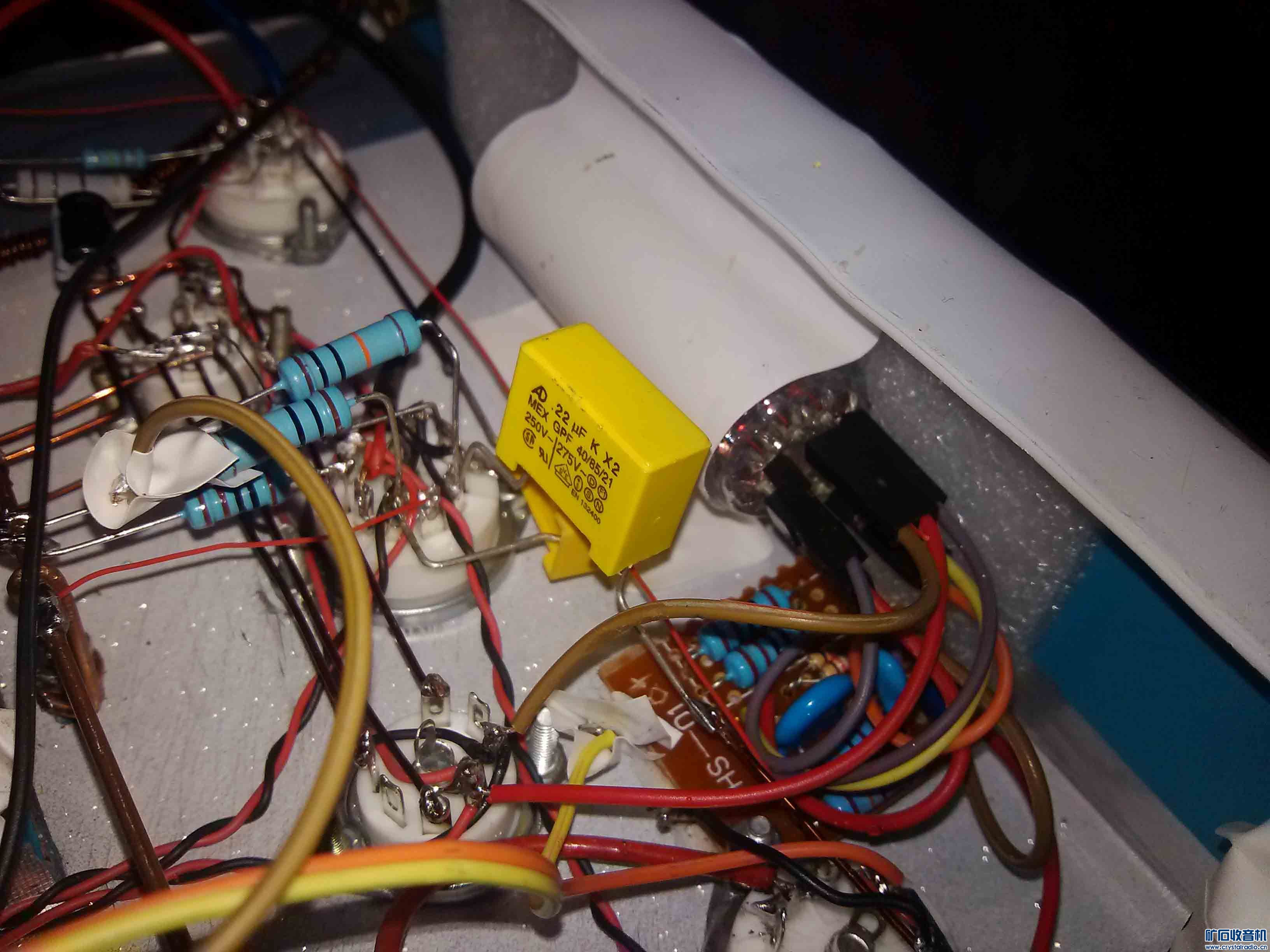

容易 碰到一起的原件,千万别像你图中那样用 包布裹着。电子管本身就发热,塑料包布预热 就不粘了。没几天就掉,正确的做法是 套上热塑管
噪音问题........
焊机 是 照图接线,大多数人都能来,唯独这 噪声,才是最个性的问题。
你先把直流电源的负极,接铁壳上试试

 楼主| 发表于 2012-12-20 21:41:09 | 显示全部楼层
没有    家里没有那线   用了充电器的电源线,不过线芯不细,周围我饶了疏的漆包线   这是不是问题的根源?
发表于 2012-12-20 21:53:21 | 显示全部楼层
发表于 2012-12-20 22:00:11 | 显示全部楼层
发表于 2012-12-20 22:14:47 来自手机 | 显示全部楼层
逍遥峰 发表于 2012-12-20 21:41
没有    家里没有那线   用了充电器的电源线,不过线芯不细,周围我饶了疏的漆包线   这是不是问题的根源 ...
是问题,接地的问题是这样的,所有接地不能形成环路,屏蔽线不能两点接地,电子管灯丝一点要接地且灯丝线要双绞,机壳要接地,电位器外壳要接地,变压器屏蔽层要接地,所有接地汇聚一点。
 楼主| 发表于 2012-12-20 22:34:12 | 显示全部楼层
125301038 发表于 2012-12-20 22:00
电子管机器的元器件要进可能的要靠近管座引线也不能过长 否则你的信噪比是不会好的---------------------- ...
更新了     感谢老师的关注

发表于 2012-12-20 22:47:30 | 显示全部楼层
6N3、6P14,灯丝一端需要接地,6Z4灯丝不能接地。
地线的问题比较严重,建议百度6N2+6P1,有很多装机图,参考地线接法..

地线的问题比较严重,建议百度6N2+6P1,有很多装机图, ...
嗯   多谢!我大概了解了    屏蔽线 换了    那根粗母线去掉,原件尽量靠近管座

容易 碰到一起的原件,千万别像你图中那样用 包布裹 ...
6E2不好固定,所以用胶带了。那是耐高温布质材料,暂时是先这样   问题是它不动    麻烦了老师
