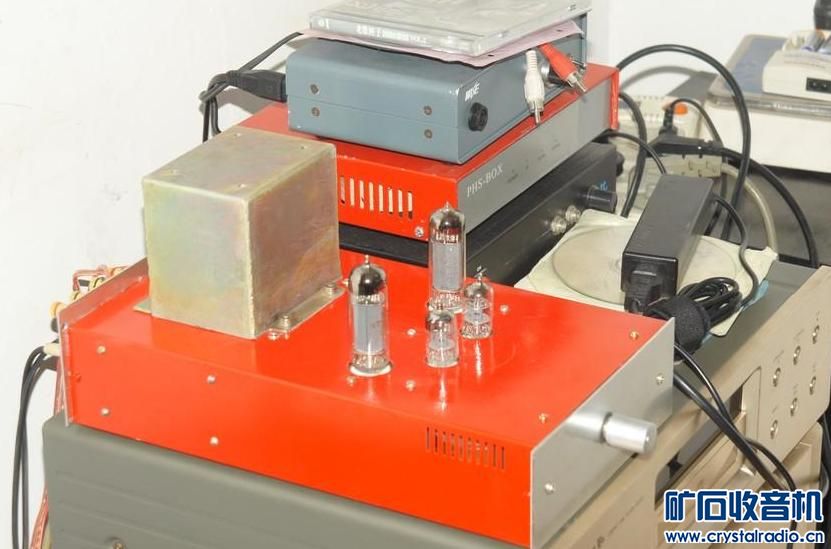

我的6P14出声了!却带来了各种问题啊....

支持一下,能响就好,其它问题慢慢解决,楼主的接线有点乱,也可引起噪声,元器件最好把脚剪短相互靠近一些,尽量不要用些过长的引线相互跨越,这样会引起干扰,引线能断尽量短,另外搭棚焊接最好,尽量别用那些个小电路板块,看着不舒服,原件直接搭焊就好,还简单可靠,各管子输入端引线用屏蔽线,地线最末端一点接接到滤波电容负极在一点接机壳。祝你成功!

电位器换过,100K的还严重一点现用50K的稍好,没有250K的,没试!
输出用的601开盘机输出牛,屏压205V,33MA,喇叭是老飞乐2503,还算听得下去!

虚焊是一个定时炸弹,在每焊接一个焊点时确保焊实,用细砂纸磨去焊点上氧化、生锈、脏物等影响焊接的不良因素,可以的话在焊点上点上松香,焊接时确保一次焊到位,过长时间或多次焊接会影响电子元件内部的结构,特别是电容这类,我的一个步进级电位器就是有一个电阻脚虚焊,导致嗡嗡响,无法控制音量,在做第一台胆机时(也是6P14)这小隐患让我纠结了整整一个上午,

是啊   没刮干净  不好焊   就一坨一坨的了

电容不好固定   我就使万用洞洞板了    电源一板块,6E2一板块   那6E2不摆动啊   不知哪出问题了   耦合电容小了吗

这个壳做的漂亮
