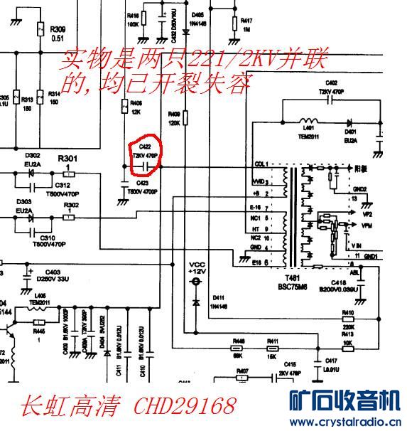

长虹高清
CHD29168
故障,机主自述,收看过程中荧屏突然黑了一下,下次开机没反应了。
看保险丝未断,拆去行限流电阻,单独试电源,正常。在行限流电阻处串入100W灯泡,开机,听到刷的一声高压建立声音,但之后未见灯泡亮,说明保护了,没了连续的行信号,只是在开机瞬间有行信号输出,之后行推动信号关闭了,常见是高清板没有收到正常的行逆程信号,拆下2只逆程分压瓷片电容,均已开裂失去容量,换件,试机,修复。
