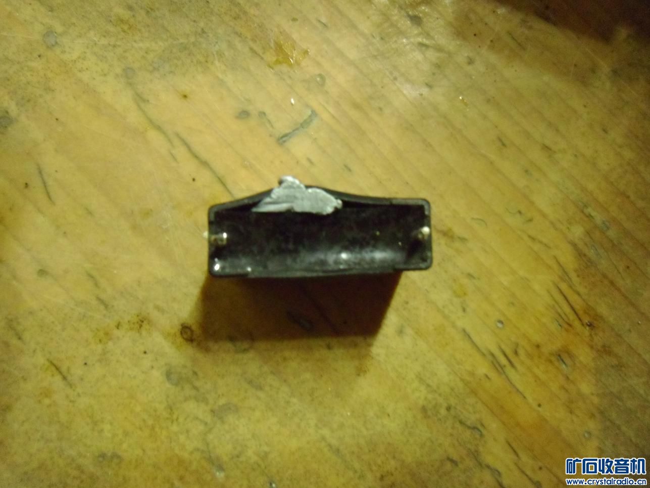

电磁炉
自家的,出现最大两个档位间断加热
测三个MKP电容正常。测过零及电压检测电路的分压电阻,有两只变值,再测同步电路分压电阻,也有两只变值,更换电阻后,加热正常。
图片中的电阻是更换好的了。

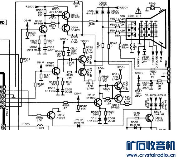

 楼主| 发表于 2014-12-1 13:59:26 | 显示全部楼层
CRT电视机
TCL AT2990
能通电,灯丝亮,黑屏。
测+B电压达147V ,肯定高了。前维修员调得太高了。找到电路图,但图上+B标注两种电压,估计135V是正确的,于是降到135V。再去测12V这组电压,刚好为12V,说明此机+B是135V的。
测高压包ABL电压,约6V可能正常吧。用示波器测行,场脉冲,也到了IC脚,在IC脚测得行脉冲约5VP-P,场脉冲约6VP-P ,估计正常。
仔细看电路板,发现一只电阻已烧黑,这电阻是连接IC黒电平检测脚的(如名称不对,请坛友更正),拆下测得2.2K ,图上标是4.7K的,装4.7K的上去。为何会烧坏此电阻呢?按以往经验,视放输出对管BF422  423损坏可能性最大,随手先拆一个下来,是BF423 ,看了一下管脚根部,喜,就是它了。运气还不错。第一个就拆中故障元件了。看图片。这种损坏现象,不细心是很难发现的。损坏原因图片已有标注。换管修复。
