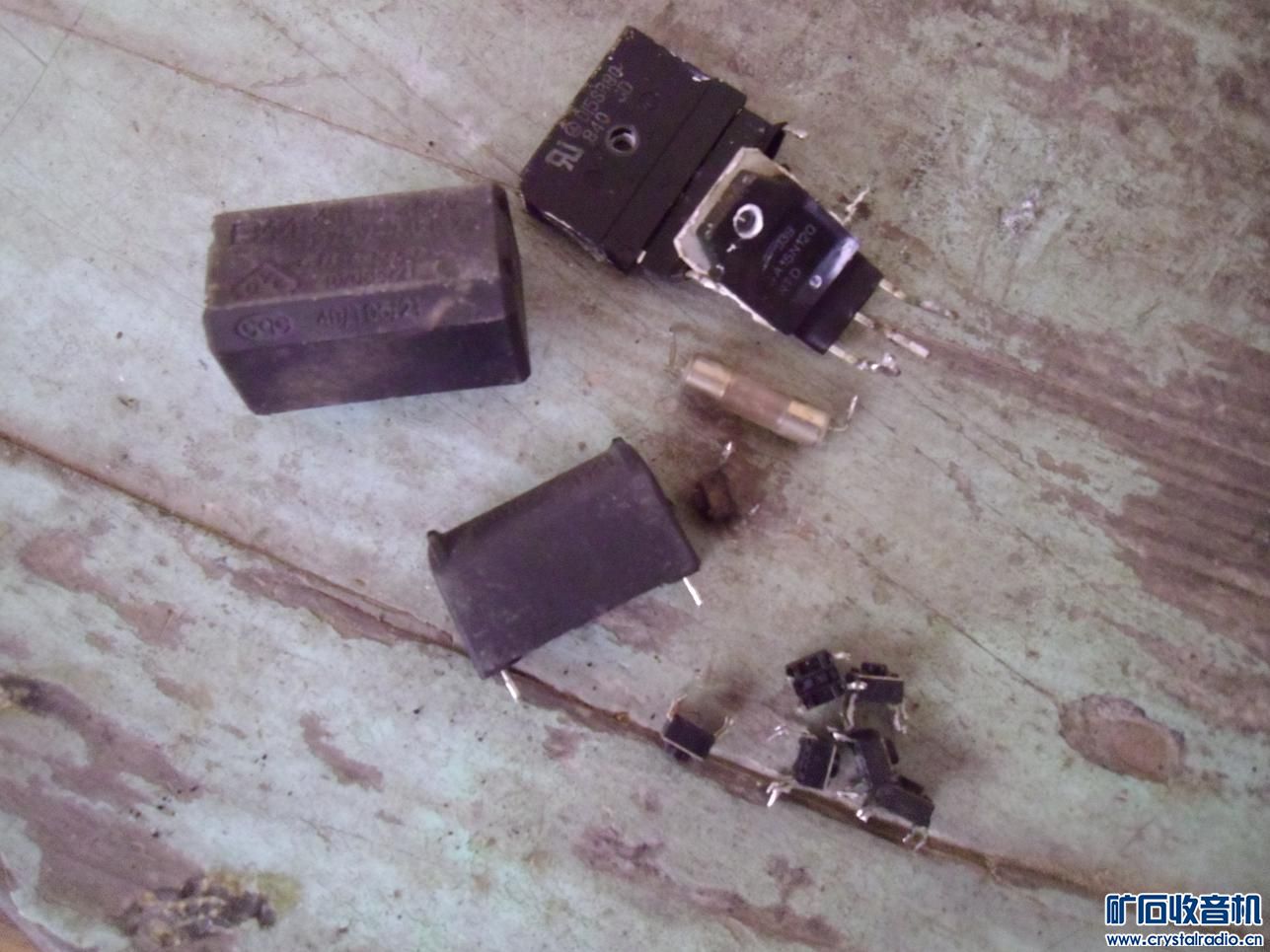

电磁炉
移锅炸管
机主说不移锅时使用正常,把锅移走就听到里面啪一声,不通电了。
看到保险丝已炸裂,IGBT肯定也短路了。测得桥堆也坏了。习惯手法,先测三个MKP电容,2U的测得1R ,失效。5U的测得0.35R,失效。0.27U的正常。再检查同步电路,过零检测及过压检测电路没发现异常。查面板轻触按键,大多数不通了。换掉坏件试机,加热时反复移锅,均正常,修复。
附本人检修电磁炉,指针式ESR表查2U及5U  MKP电容失效参考值,仅供参考,此值只针对本人制作的ESR表有效,其它的没有任何参考意义。
2U  MKP  超0.7R定义失效
5U  MKP  超0.25R定义失效

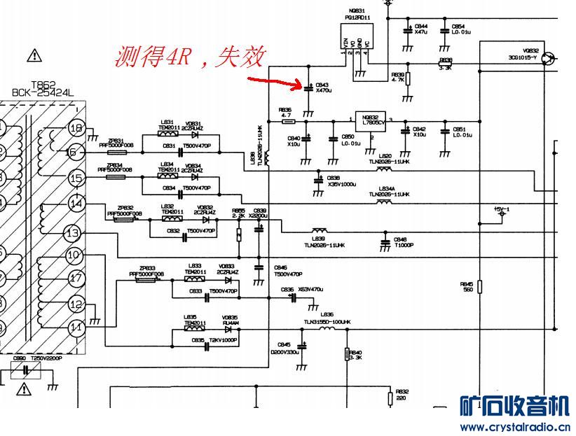

长虹高清机
CHD29188
机主说能使用,只是间断的听到机里有拍拍声,不敢用,送修。
查高压帽没事,估计就是高压包体绝缘性能下降了,放电发出拍拍声。拆下高压包,先测一下电源,带假负载时电压稳定,拆去假负载,空载时开关变压器吱吱叫,指针ESR表上阵,测得热地与冷地各1只电解失效,见图,换件后吱吱声消失,装上新高压包,调好聚焦和加速电压,修复。
分析估计是由于电源有电解失效,工作时电源不稳定,电压会有升高,从而高压过高击穿包体。

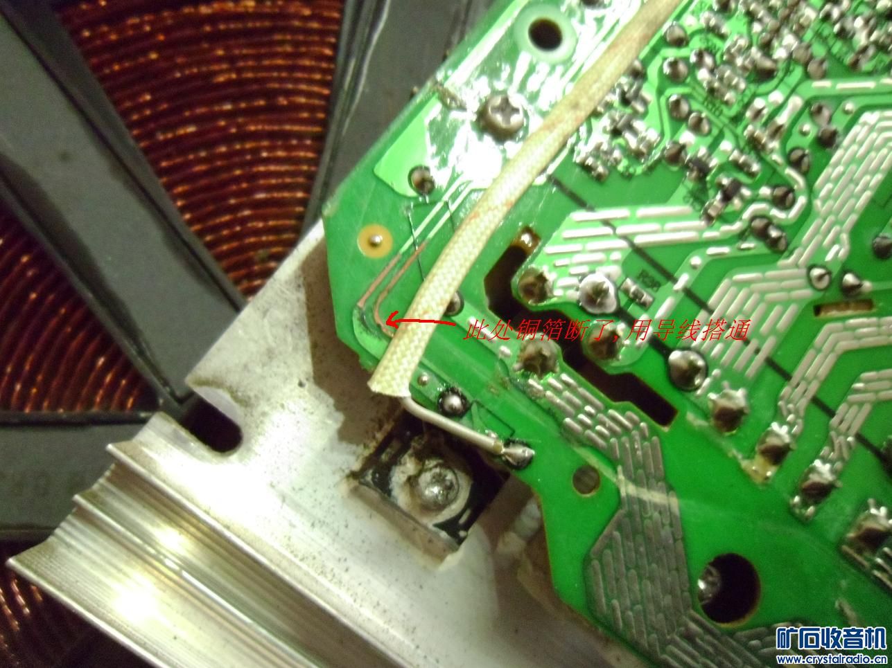

电磁炉
品牌,好象是美的牌
故障,把水加热到即将烧开时,发生停机,之后按压任何按键不起作用。
检修,查炉面感温电阻正常,查IGBT感温电阻也正常,突然看到此处铜箔有点异常,测之有一条不通了,用导线搭通,故障排除。

长虹高清机
CHD29155
此机在别处修过,说是高清板坏,叫机主先拿机来检查再说。
由于在别处修过,先检查电源部分。拆下行限流电阻。用ESR表查一遍开关电源部位电解,查出开关电源次级这边一只2200UF/16V电解失效,ESR值50R ,见图,换件各组电源均正常。焊回行限流电阻,试机,故障排除。
