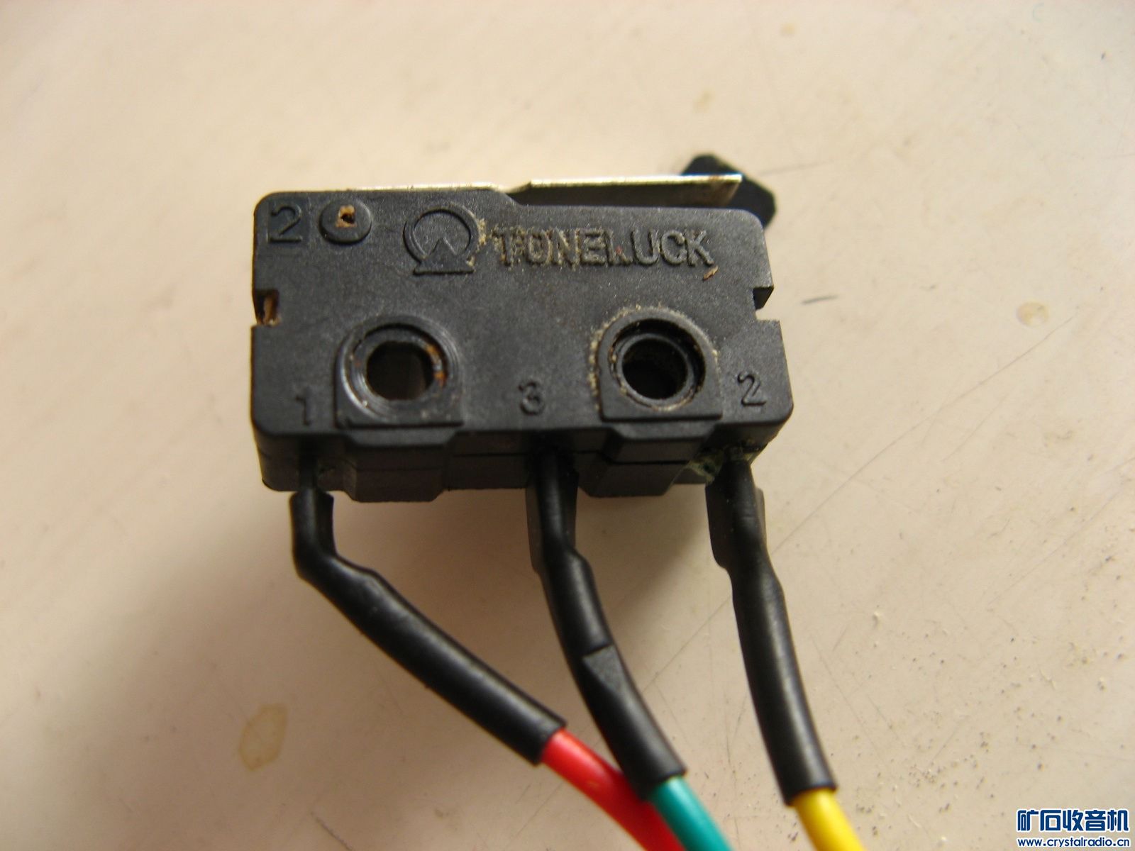

看了老师的贴子,有个问题想向老师请教:
燃气灶总成上的微动开关,  有2线的,3线的,如果灶不打火,首先要检查这个微动开关是不是好的?
3线的微动开关,因为有3根线,我就不知道   在燃气灶总成上安装固定好,
打开灶具的旋钮,向左旋转90℃后, 此时检测 3线微动开关  的3根引出线,应如何 检测这3根线?
我觉得微动开关只需要2根线就够了,多出来的1根线起什么作用呢?
可以短接  微动开关的哪几根线 ,看灶是否打火,来检测是不是 微动开关坏了?
2线的微动开关,如果在燃气灶总成上安装固定好,打开灶具的旋钮,向左旋转90℃后, 此时检测  2线微动开关  应是 开路 还是闭合 状态?
如果 打开灶具的旋钮,向左旋转90℃后, 此时检测  2线微动开关 应是  闭合,
我是否可以 短接 微动开关的2根输出线,如果此时 灶打火,就表明 微动开关坏了。

你好,我检查微动开关都是把它取下来用指针表欧姆档检测,通过拨动触点片来判断开关状态的好坏。因为开关在燃气灶中的具体连接可能不一样,笼统地说常开或常闭可能造成误判。

貌似左右的点火开关都有问题,可能受潮了!断开开关接线测试就可以证明,还会出现问题就得换点火器了。
