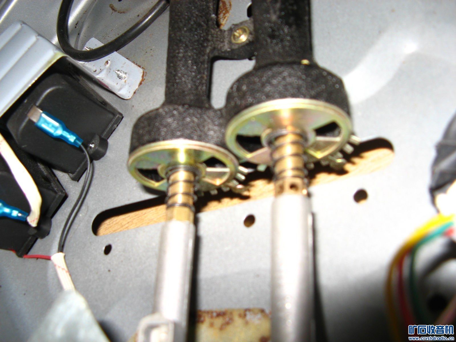

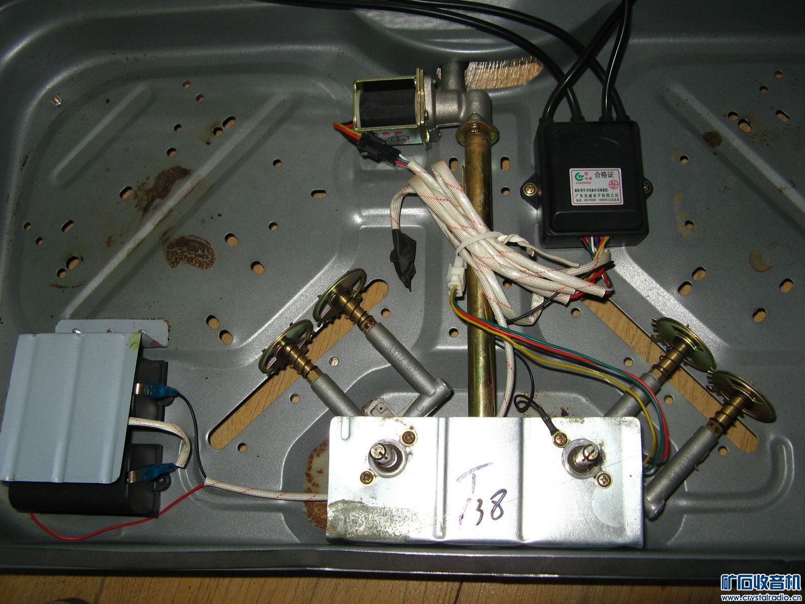

点火器和我家的一模一样
总体结构差不多

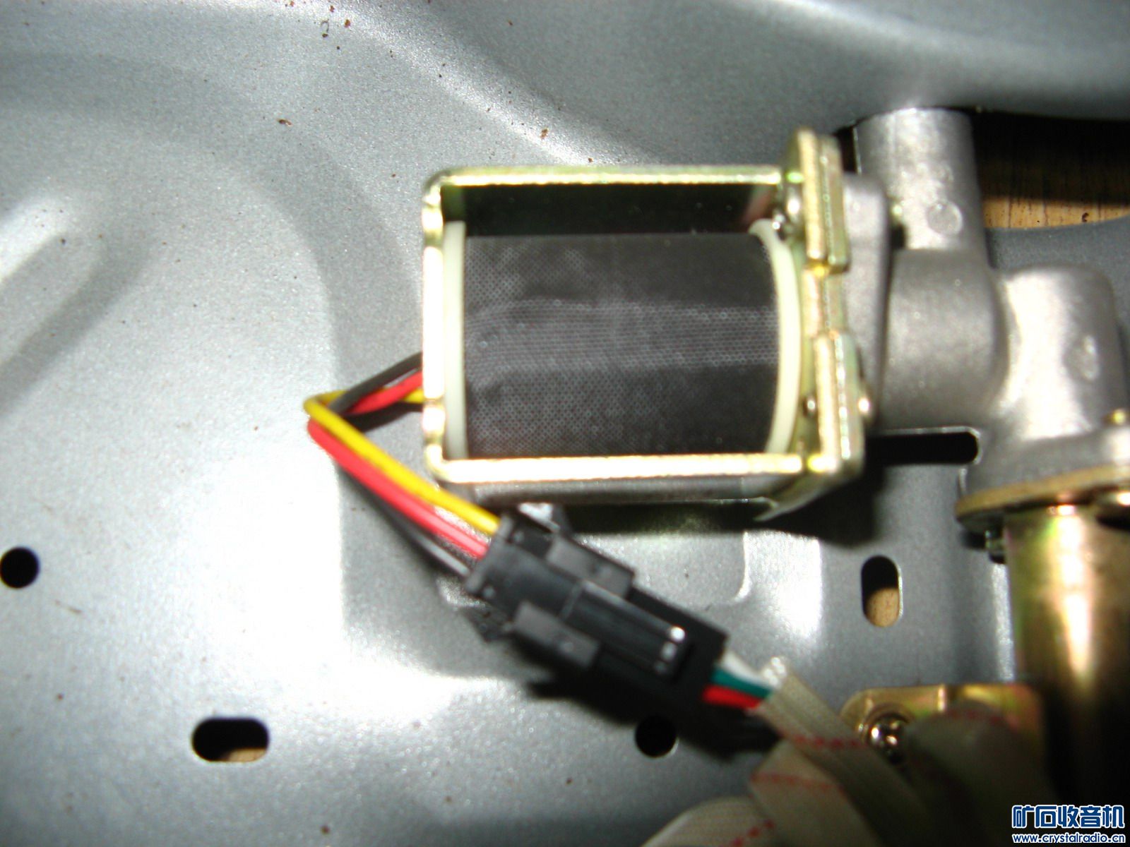

我觉得燃气断气工作是由电磁阀控制,当安动点火开关,点火器开始工作,电磁阀开启,同时点火针开始点火。
这是淘宝网上卖家的介绍:
型号:电脑型脉冲点火器
顺德区百威电子有限公司出品
主要参数:
上面4根黑线,两根是左右炉的点火线,两根是左右炉的检测保护线
下面有:接地线1根,电源线(红黑)两根3V,开关线左右炉 2边,一边是3根线,是黑头的。电磁阀线白色的3根1股。
适用于家用燃气灶具的自动点火(煤气、石油液化气灶具通用)
主要技术特点:
1、自动压控脉冲放电点火,放电频率2-6HZ,点火可靠,点燃时间小于1毫秒,点燃后停止放电时间小于5毫秒(实测2毫秒)点火耗气量为现有产品(压电式点火)的1/2,停止点火时,供电电源同时被切断。
2、具有自动熄火功能:在熄火后自动点火三次仍不能点燃的情况下,自动关闭电磁阀,切断煤气,确保燃气不泄漏,保护你的家人的生命和财产安全。
3、工作电源3V直流, 120mA,两节1号电池可用半年左右,
体积84*65*28mm,(普通烟盒大小)
