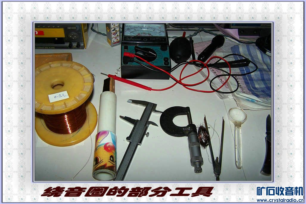

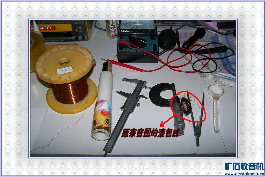

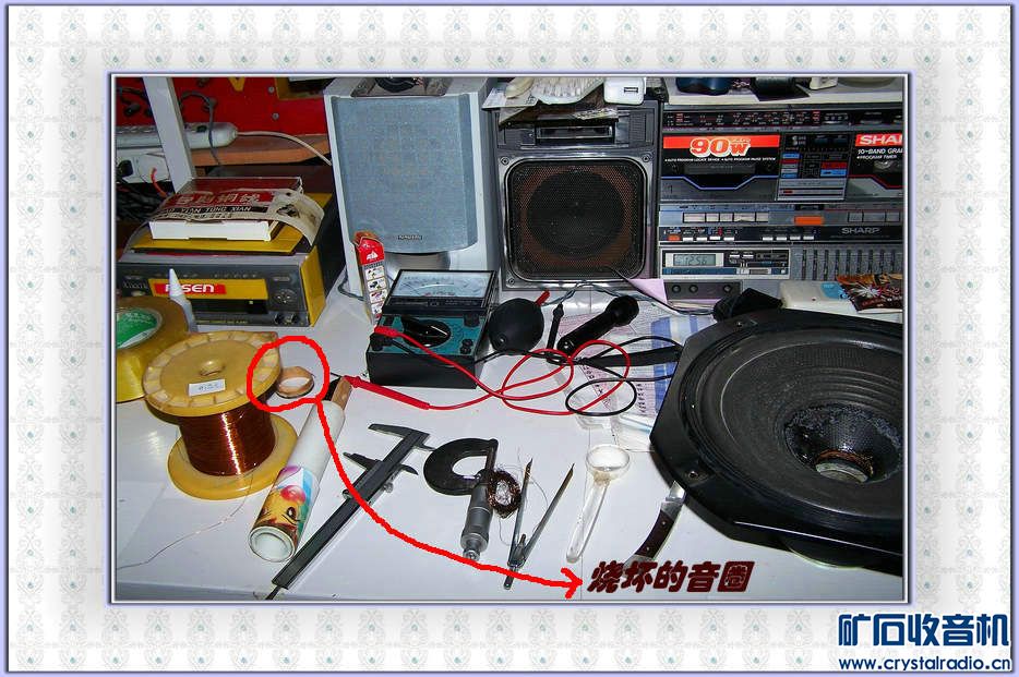

今天修了一只烧坏了音圈的10英寸喇叭

发表于 2012-10-27 11:12:47 | 显示全部楼层
以前修过,好象是用准确大小纸筒,用绕线机绕一层上一层洋干漆,绕好后取下,放入磁体时,内圈用纸垫均匀,上胶与纸盆粘好,过24小时,拿出内垫,手推无阻碍就行了。
 楼主| 发表于 2012-10-27 11:33:35 | 显示全部楼层
bishaohui 发表于 2012-10-27 10:56
看似简单,其实修起来还是有点难的。
关键是修理后要保证音圈和磁铁不相摩擦。
 楼主| 发表于 2012-10-27 11:34:01 | 显示全部楼层
bjzgc 发表于 2012-10-27 11:12
以前修过,好象是用准确大小纸筒,用绕线机绕一层上一层洋干漆,绕好后取下,放入磁体时,内圈用纸垫均匀, ...
是这样的。
发表于 2012-10-27 11:41:47 | 显示全部楼层
星黎飞 发表于 2012-10-27 11:33
关键是修理后要保证音圈和磁铁不相摩擦。
所以我才这样说,看似简单,我也帮朋友修复过几只发烧级音箱上喇叭(进口箱上的喇叭非常难找都是10多年前的老发烧音箱)。
 楼主| 发表于 2012-10-27 11:55:47 | 显示全部楼层
bishaohui 发表于 2012-10-27 11:41
所以我才这样说,看似简单,我也帮朋友修复过几只发烧级音箱上喇叭(进口箱上的喇叭非常难找都是10多年前 ...
是的。音圈的漆包线不能粗,粗了绕不下,阻抗小也打不到要求,更容易碰磁铁,漆包线细了,阻抗过大,喇叭的功率也达不到要求。
