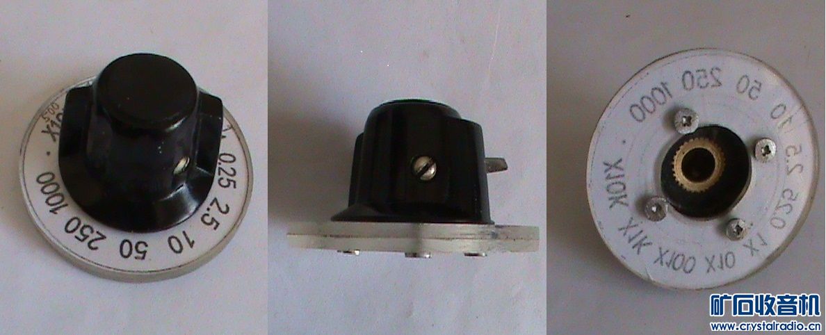

补充5:       (30μA指针表)
如图19、20的两个旋钮,是用印制板做两个圆片,粘在准备好的旋钮上,然后贴上纸片,写上字。
也可以像这样制作,如图33,是用有机玻璃片做4个圆片,粘在准备好的两个旋钮上,各一片,然后用螺丝拧上另外两片圆盘片,中间夹着打印出来的纸片即可,这样比较美观耐用。

补充6:  (30μA指针表)
如图14的步位开关(波段开关),右轮a 中的2刀5掷×1是电阻档,将步位开关的一个刀的镀银转换片切掉一个,如图34所示 。
