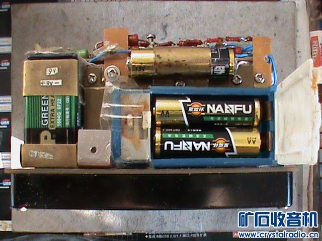

 楼主| 发表于 2012-12-3 07:52:18 | 显示全部楼层
补充2:  (30μA指针表)
电池1.5V_5#一节,用于×1、×10、×100、×1K档,
9V一块  +  1.5V_5#一节(盒外的)  +  1.5V_5#二节(盒内的)  =  13.5V(最低时10.5v能用),用于×10K档。
有七个Ω档__DΩ倒欧姆(中心Ω=0.6Ω)、×0.1Ω(中心Ω=2.4Ω),其他的五个Ω档,中心Ω分别是×1=24Ω、×10=240Ω、×100=2K4Ω、×1K=24KΩ、×10K=240KΩ。
电池盒的内部、外部情况如图:
