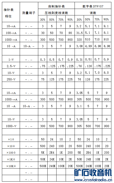

补充9:  (30μA指针表)
以下是各档的测试结果,列表如下:
灾

精度不知如何
