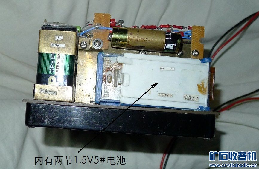

在矿坛里大开眼界,看到好多国内外优质电子产品和优秀的电子自作,因此萌发了自制指针万用表的决心;万用表也要自制,贵在DIY,从中得到做胆机和电子管收音机一样的乐趣,从中了解了指针表的内外构造;另外,现在自己制作的指针表是为了达到高质量。
     自制指针表的准确度比较高,性能指标、功能不亚于MF35。
一. 特点如下:
1.采用了变流器结构,~A、―A、~V、―V共用一个刻度,如图11、16。
2.采用满度电流30μA  2800Ω外磁表头,精度为1.5级。
3.有~10A、―10A档,有―50μA档,有10个~mA档。
4.高灵敏32K/V、高精度是―A为1.0级、―V为1.5级、~A ~V为2.25级。
5.有七个Ω档_DΩ(中心Ω=0.6Ω)、×0.1Ω(中心Ω=2.4Ω),其他的五个Ω档,中心Ω分别是×1=24Ω、×10=240Ω、×100=2K4Ω、×1K=24KΩ、×10K=240KΩ。
6.共55档,有8档在面板上,有47档分左轮、右轮来转换档位,免去加装多组凸轮开关的麻烦,如图19、20。
7.有镜读,有~2500V、―2500V。
8.小电流清楚、低电压准确、Ω档准确,Ω档电池的电压低电流小。

1.大部分的电阻都是购买的,线绕的电阻是自己绕制的,共8个,例如R1电阻是用Φ1.0电阻线四股并联而成,如图16中的R19__0.025Ω。
2.尽量都用铜螺丝、垫片、固定件等,如图16。
3.外壳、面板都是自己用覆铜印制板自制的,如图22、23。
4.把表头度盘改制成镜读式的,如图18。
5.用普通步位开关,寻找容易;将步位开关的定位档片锉掉,使旋钮左右可连续转动。
左轮1刀11掷×4=4层,(图中的是6层有两层是多余的,充当焊接支架啦),右轮1刀11掷×5 +2刀5掷×1=6层,如图14、15。
6.电池1.5V五#一节用于×1×10×100×1K,9V一块 + 1.5V五#二节 = 12V,用于×10K。
7.在自己家中就可以全部完成,边想边做,用了28天完成的。
四. 制作结构:
1.为了将外围尺寸压缩到极限,所以采用大量导线连接的方法,如图15。

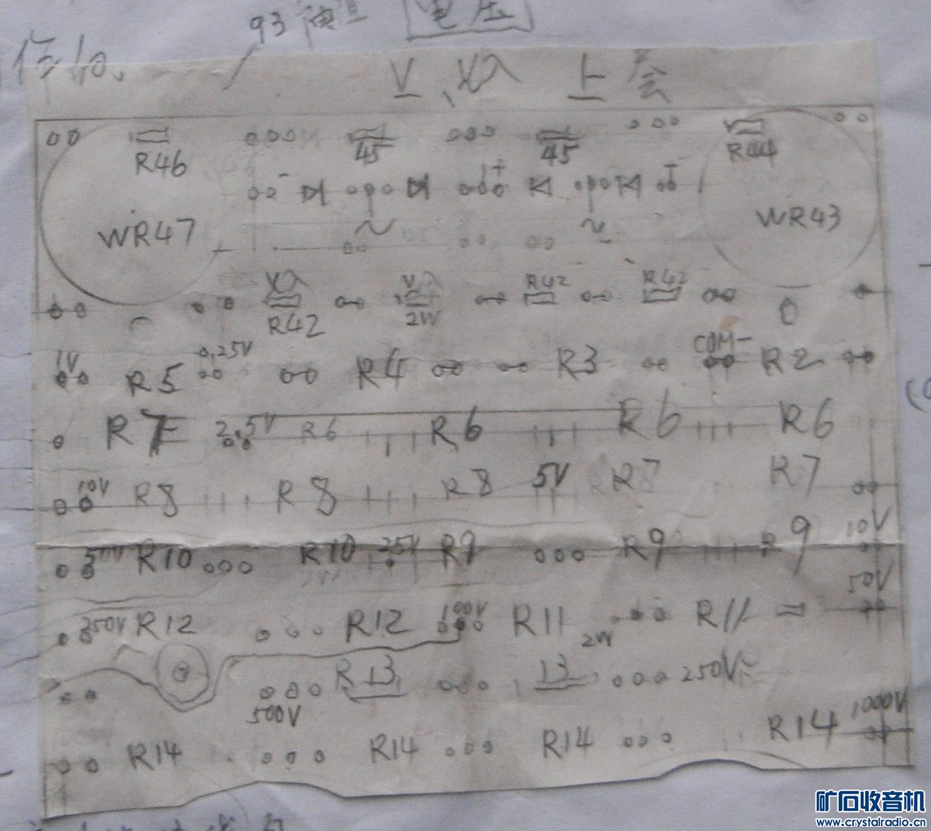

2.用两层印制板来固定各种元器件,如图9、10、13。
3.变流器绕制方法_如图1、2、3,压缩包2里有用protel99se画的完整的变流器图。
4.每一档的电阻,都用两个以上的电阻串联组成,优点是增加功率容量、两个电阻利用±误额来组成精准的一个电阻、最好采用一个金属膜的正温差,一个碳膜的负温差,保持在不同环境温度中保持每个电阻的温漂达到最小值(这表用的电阻,是家里有啥就用啥了,没有考虑温漂;为达到精度,共216个电阻串联或并联,若购买五环电阻50个就够了) 。
五. 调试方法
1.首先调―A档_电位器WR43_470Ω,使―2.5A满度,调好后就再也不动了。
2.调Ω档_调R30、R31、R32、R33、R34,使各档都在中心Ω=24上,比如指针偏左电阻小了,如指针偏右电阻大了。
3.调―V档_电阻R2=200K*、R2’=200KΩ*,R1’=3K25Ω*,使―2.5V档满度,32K/V。
4.调~ A档_电位器WR47_470Ω, 使~2.5mA档满度。
5.调~V档_R42=1K* 、R9’=22K5*,使~25V档从COM-至+表笔间达到25KΩ;1K/V;再分别调整~1V档R38=13Ω*、~2.5V档R39=47Ω*、~5V档R40=793Ω*、~10V档R41=1KΩ*。

请教:两个旋钮图片下方的图片是做什么工作呢?是画表盘么?
