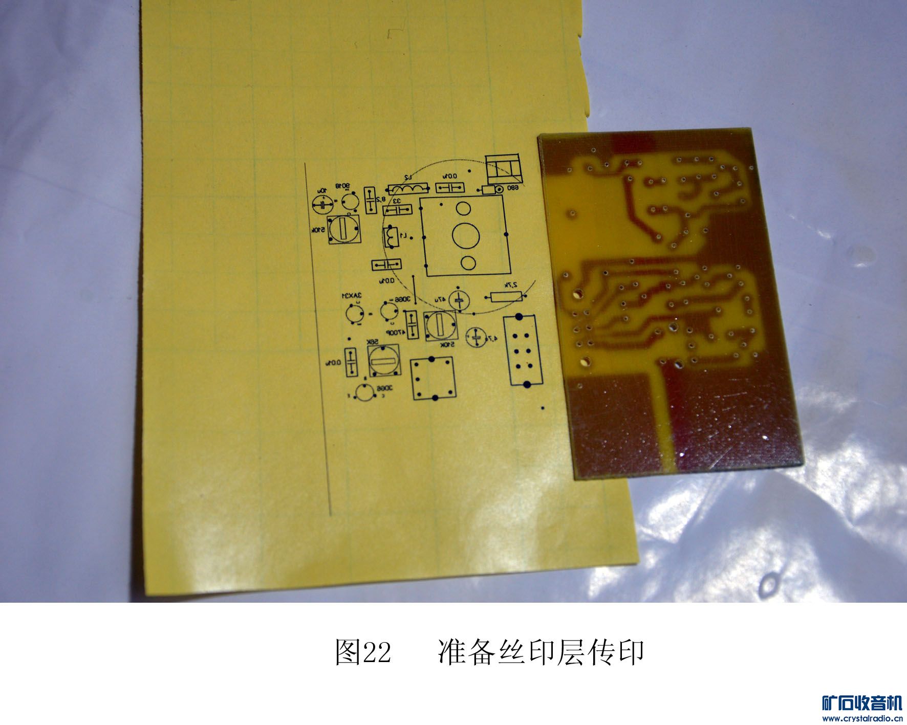

suhonggui 发表于 2012-10-14 07:41
]1891952[/attachimg]
请问苏老师你PCB板上正面的文字在业余条件下是如何印上去的,能详细说一下制作过程吗
 楼主| 发表于 2013-8-16 11:30:12 | 显示全部楼层
还是采用热传印办法。(下图是在2013年第8期《无线电》杂志上刊登此机有关丝印层的图)
发表于 2013-8-16 11:34:49 | 显示全部楼层
suhonggui 发表于 2013-8-16 11:30
还是采用热传印办法。
丝印是将丝印文件用激光打印机打印在纸上,然后直接将转丝纸盖在板上加热印到板上吗?如果是这样的话,丝印就是碳粉的不是油墨的会不会一擦就掉了?
 楼主| 发表于 2013-8-16 11:40:33 | 显示全部楼层
bang109 发表于 2013-8-16 11:34
丝印是将丝印文件用激光打印机打印在纸上,然后直接将转丝纸盖在板上加热印到板上吗?如果是这样的话,丝 ...
很坚实的,用钢丝球才可以擦掉。
