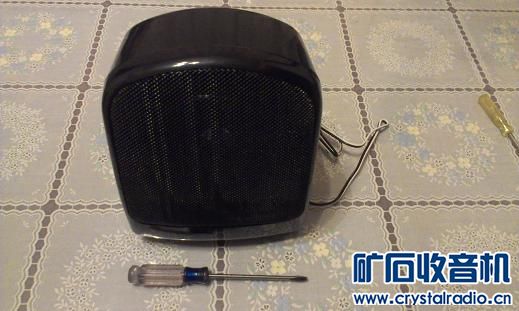

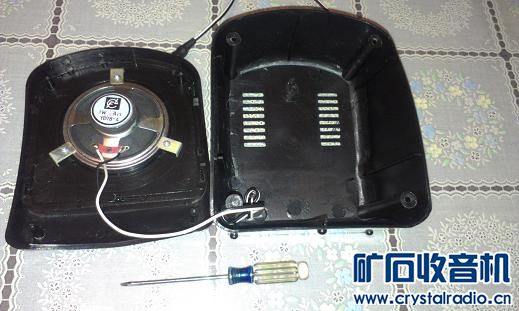

发表于 2012-10-24 15:07:50 | 显示全部楼层
suhonggui 发表于 2012-10-22 15:52
是什么样的喇叭箱,发照片让大家看看。
现传上小塑料音箱的照片

 楼主| 发表于 2012-10-24 22:19:46 | 显示全部楼层
鸿渐哥 发表于 2012-10-24 15:07
现传上小塑料音箱的照片
这个音箱的确可以做小收音机的机箱,祝贺你成功!
