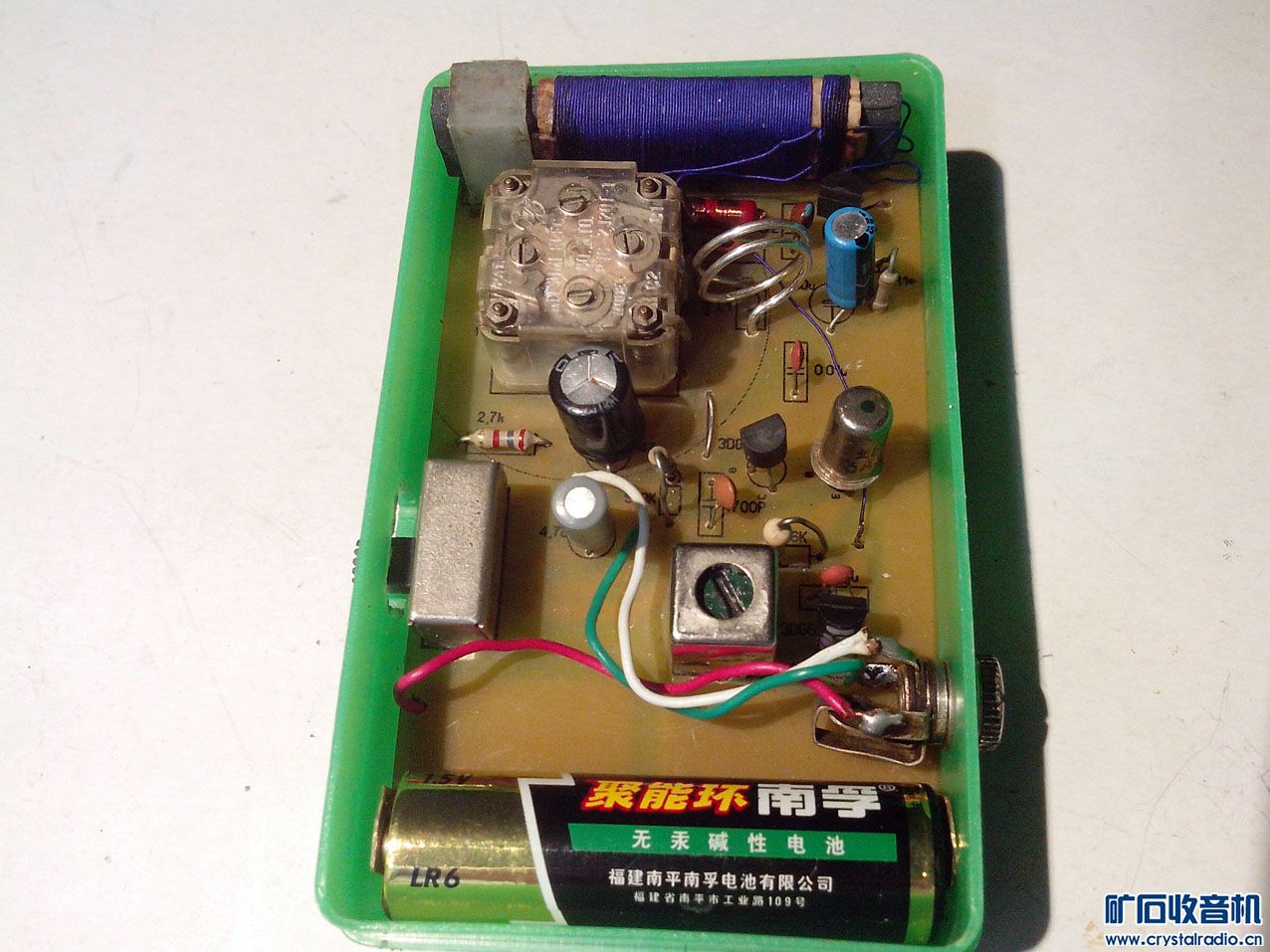

今天早上从广州回家了,正好又是双休日,有时间对小机进行进一步校正,重新绕制了AM磁性线圈,中波灵敏度提高了很多。请看图。 IMG_20121020_172433.jpg
发表于 2012-10-20 19:06:20 | 显示全部楼层
苏老师您这台小机似乎没有把电路板和外壳固定,使用时是否摇晃?
我前段时间也试过超再生收调频,但是只有流水声(电流也很小,0.1-0.2mA),没有电台播音。看了您的作品后有了动力,以后有时间再战超再生。
最后说一句,您的作品件件干净利落,有艺术品的范儿!
 楼主| 发表于 2012-10-20 20:19:51 | 显示全部楼层
我前段时间也试过超再生收调频,但是只有 ...
您看得很仔细,的确电路板与机壳没有用螺钉固定,我采用电路板与机壳紧配合方式,所以使用时不会摇晃。其实这个小机第一次试机时也没响,当时安装的高频管是国产的3DG30C,开机时连流水声都没有,然后更换了9018,流水声立即出现,调谐可变就可收到调频节目,但覆盖大约在90兆周以下,然后把串联在可变电容器上的43P电容器更换成33P,覆盖就调整到了80—108兆周范围,能收听到当地的所有调频台。您以前做的有流水声,但没收到电台,说明电路已经起振,只是覆盖不准而已,如覆盖调整正确的话就一定会收到电台的。另外,超再生电路对元件的排列很讲究,我这个超再生出声了,说明元件排列还是正确的,如果下次您要做的话,请把此机的排列作为参考,祝您成功!
