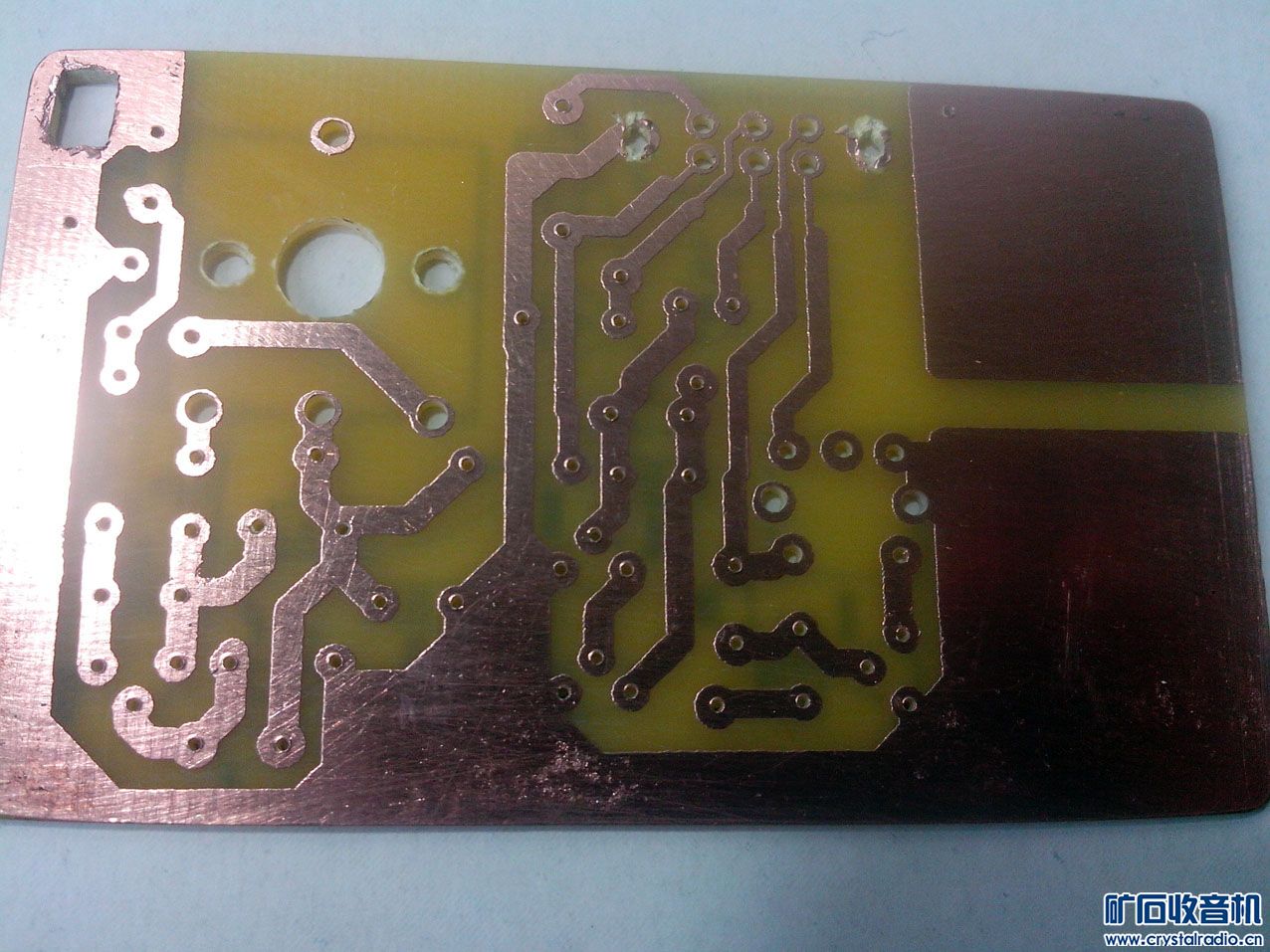

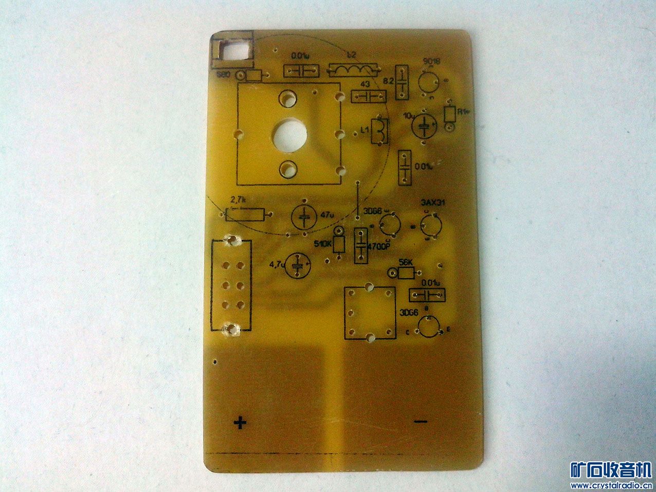

      在第一和第二届大赛中我曾分别做过工序较复杂、性能较优良、外型较完整的收音机。在本次大赛中,为了初学者能够模仿或复制,本人制作了一只简易且适用的小收音机,请大家砸砖。
    本机调频部分为超再生电路,调幅部分为高频直放电路。通常调频超再生电路人体感应较强,为了克服此缺点,本机L1采用圈数少而Cx较大谐振模式,从而减少了人体感应。调幅部分电路采用传输效率较高的变压器耦合方式,并采用三极管进行检波,所以本机有较高的接收灵敏度。

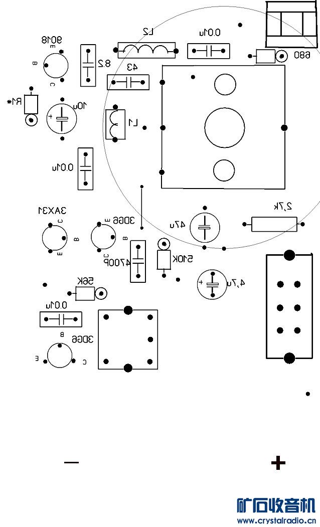

各晶体管工作参数:
序号       型号       β值     静态集电极电流
BG1       9018        110       0.16毫安
BG2       9014        340
BG3       3AX31       80          4毫安
BG4       9011         85         0.6毫安

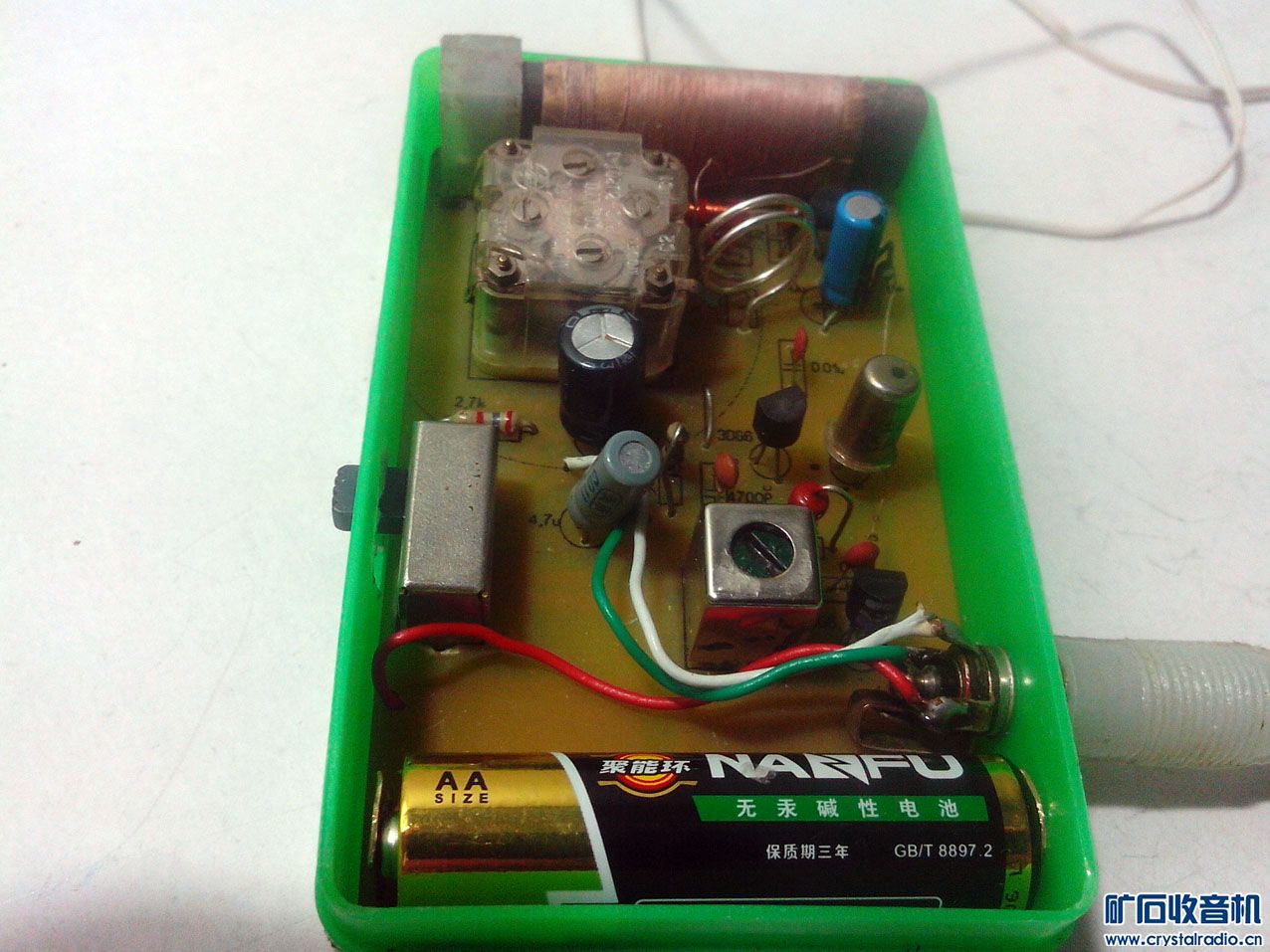

各电感绕制数据:
L1        采用线径1mm的镀银线在直径10mm的园棒上绕2圈,线圈距为1mm绕好后脱胎为空心线圈。
L2        采用0.08mm漆包线在1/8W、阻值大于100K的电阻上分两段两段共绕70圈。
L3、L4    采用0.07mm×7丝包线初级密绕85圈,次级密绕8圈,与L3相距3mm。
B1        采用TTF2中周骨架,初级用0.08mm漆包线绕160圈,次级用同号线绕100圈。

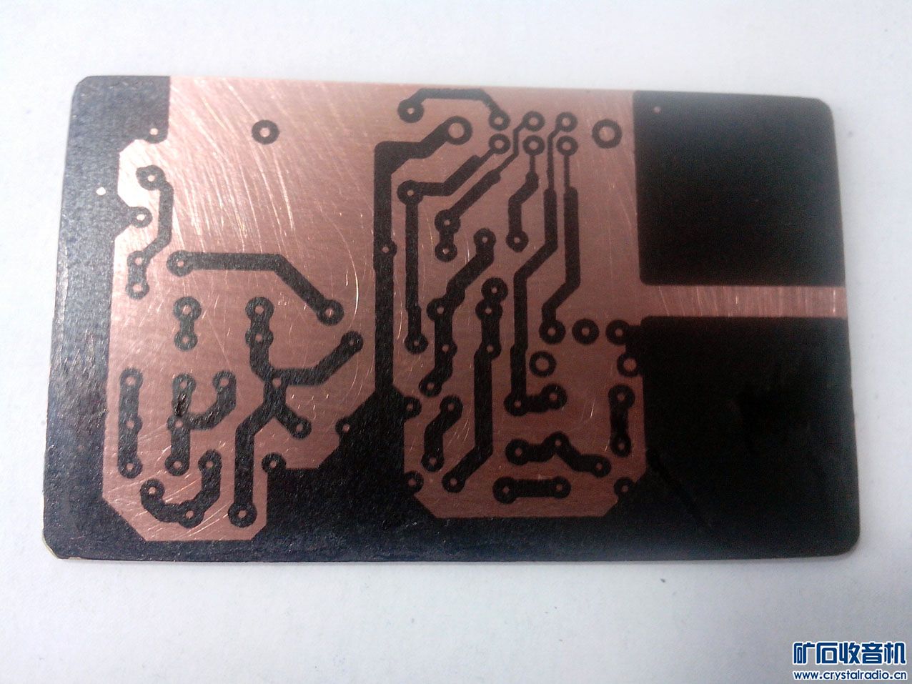

PCB尺寸: 54×89mm
电路调整如下:
       全部元件安装完毕检查无误后,插上8欧耳机,(耳机插孔需要自己先调整为常开状态,耳机插上后为闭合状态),先检测BG3集电极电流,调整R3使电流为2—4毫安左右,用金属物点触C7负端,耳机能听到点触的干扰声。再将波段开关置于调频段,将电流表串联在BG1集电极回路里,调节R1使BG1集电极电流为0.12—0.18毫安,这时耳机能听到清晰的流水声,表示电路已经起振,电路基本正常,转动可变电容器,可收到电台,再细调R1使信号质量最佳。如果覆盖不对,可调整L1的间距或改变C1容量,这要根据可变电容器的实际容量改变,如果可变电容器是270P的,C1容量取43P,如果可变大于270P,C1可在30—40P之间选取,如果小于270P,C1可在45—55P之间选取,直至FM频率能正确覆盖为止。再把波段开关拨在调幅位置,将电流表串联在BG4的集电极,调节R5使电流为0.4—0.6毫安之间,这时旋动可变电容器应收到中波电台,然后调节R5使信号音质最佳。如果发生自激或收音不正常,可能是B1高频变压器同名端搞错,可调换高频变压器初级或次级两端接头。其他的调整一般与高放式收音机相同。

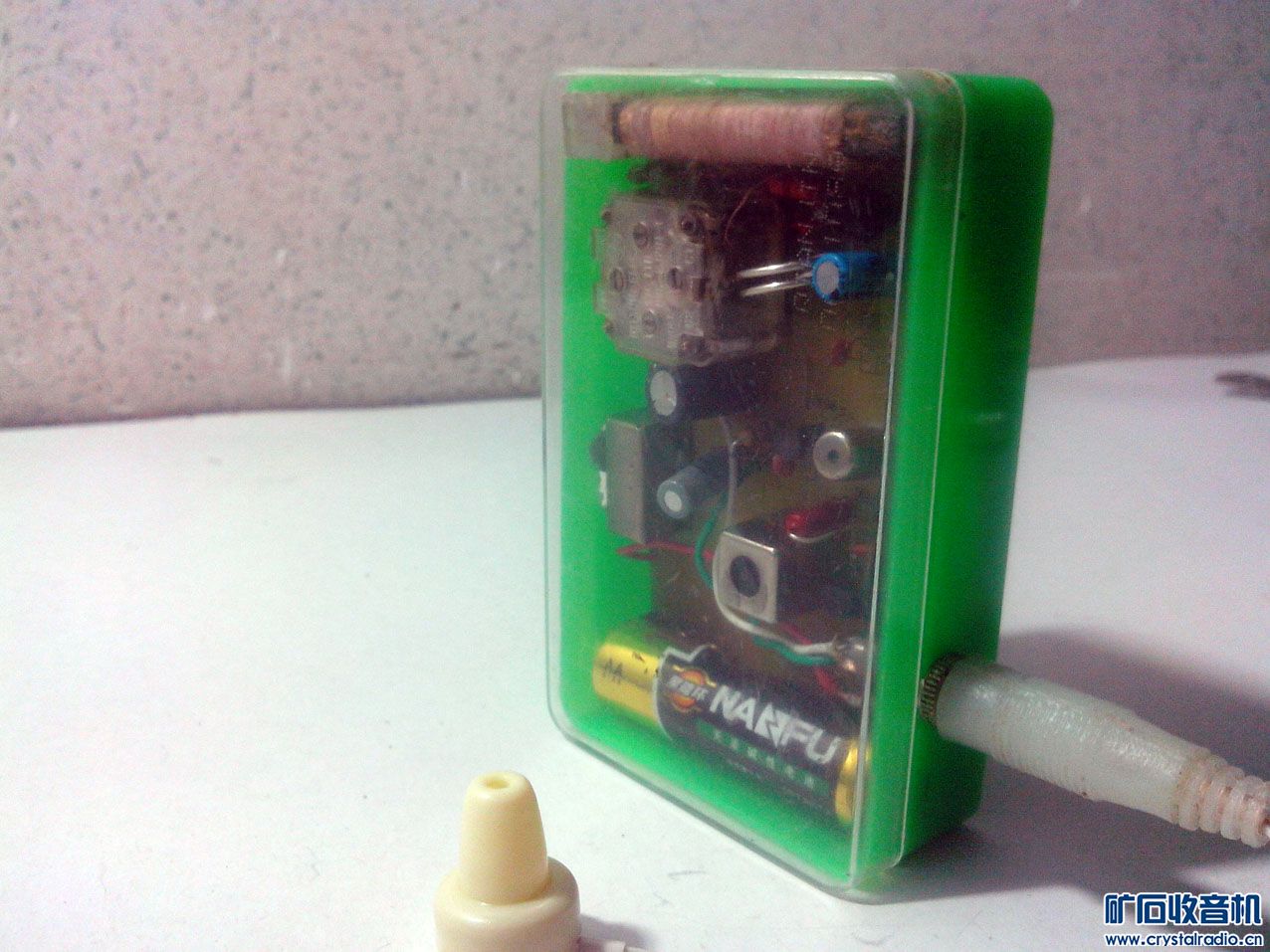

使用体验:
   由于采用射级跟随器的形式,与8欧耳机阻抗相匹配,声音适中,在家人晚上看电视时收听做到互不干扰。调频部分由于采用超再生电路,无电台时有沙沙的流水声,当收到电台时声音还是很清净的。调频范围可完整覆盖80—108兆周,且灵敏度很高,不用天线就能收到普通成品机所能收到的本地所有调频电台节目。调频电路由于L1采用圈数少而Cx较大谐振模式,基本上消除了人体感应,所以收听稳定。调幅部分由于采用了三极管检波和一级放大,所以比一般单管来复式灵敏度要高,仅靠机内磁性天线就能收听到本地所有中波范围的电台,且电磁干扰声比台式机要小很多。

PCB图
PCB图
丝印层图
丝印层图

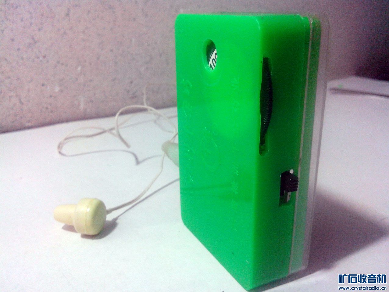

热传印PCB3.jpg 热传印PCB2.jpg 热传印PCB1.jpg 热传印丝印层2.jpg 腐蚀好的PCB板.jpg ][attachimg 热传印丝印层1.jpg 组装完成4.jpg 线圈特写2.jpg 线圈特写1.jpg 组装完成3.jpg 组装完成2.jpg 组装完成1.jpg 机芯装入小塑料盒中5.jpg 机芯装入小塑料盒中3.jpg 机芯装入小塑料盒中2.jpg 机芯装入小塑料盒中1.jpg 机芯装入小所料盒中4.jpg 机芯装入小塑料盒中7.jpg 整机外观2.jpg 整机外观4.jpg 整机外观3.jpg 1891952[/attachimg]

不错的小机,散步的伴侣。苏老师能否详细介绍一下调试的过程呢?
 楼主| 发表于 2012-10-14 17:42:38 | 显示全部楼层
       该电路调整如下:全部元件安装完毕检查无误后,插上8欧耳机,(耳机插孔需要自己先调整为常开状态,耳机插上后为闭合状态),先检测BG3集电极电流,调整R3使电流为2—4毫安左右,用金属物点触C7负端耳机能听到点触的干扰声。再将波段开关置于调频段,将电流表串联在BG1集电极回路里,调节R1使BG1集电极电流为0.12—0.18毫安,这时耳机能听到清晰的流水声,表示电路已经起振,电路基本正常,转动可变电容器,可收到电台,再细调R1使信号质量最佳。如果覆盖不对,可调整L1的间距或改变C1容量,这要根据可变电容器的实际容量改变,如果可变电容器是270P的,C1容量取43P,如果可变大于270P,C1可在30—40P之间选取,如果小于270P,C1可在45—55P之间选取,直至FM频率能正确覆盖为止。再把波段开关拨在调幅位置,将电流表串联在BG4的集电极,调节R5使电流为0.4—0.6毫安之间,这时旋动可变电容器应收到中波电台,然后调节R5使信号音质最佳。如果发生自激或收音不正常,可能是B1高频变压器同名端搞错,可调换高频变压器初级或次级两端接头。其他的调整一般与高放式收音机相同。

发表于 2012-10-14 19:09:58 | 显示全部楼层
不知道后边用个3ax31是何原因

 楼主| 发表于 2012-10-14 19:54:16 | 显示全部楼层
laowu311 发表于 2012-10-14 19:09
不知道后边用个3ax31是何原因
这可能是70年代设计的电路,那时国内PNP硅管还很少,所以采用3AX31。现在可以采用PNP硅管直接代替,不过为了怀旧,我还是采用了3AX31了。
