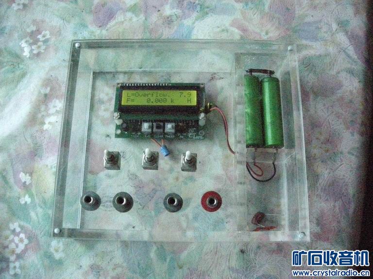

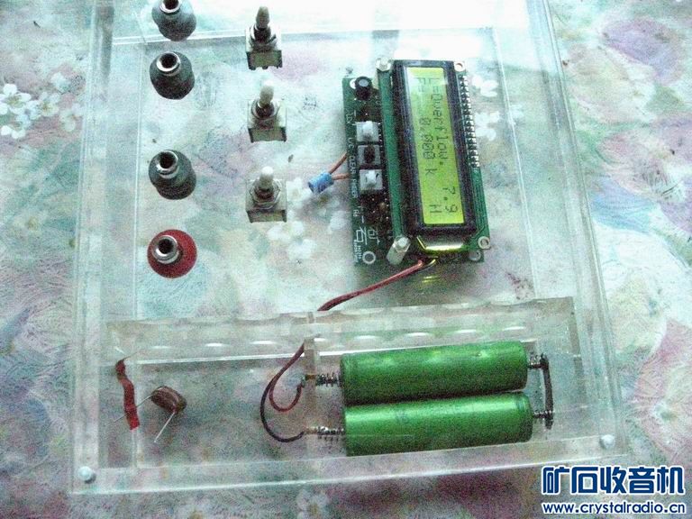

DIY表箱。请老师指点一下。
发表于 2012-11-23 08:41:53 | 显示全部楼层
胆小生石 发表于 2012-11-23 08:23
DIY表箱。请老师指点一下。
谢谢聂老师的加分鼓励。

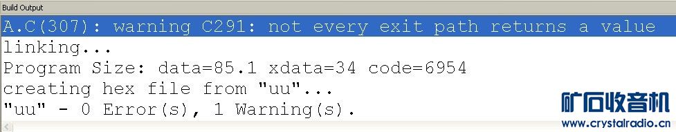

qg2007 发表于 2012-11-24 18:13
4.7mH电感是测电容用的,必须接上,否则后影响电容、电感清零:
聂老师,你发的程序怎么编译时 ,有一条警告呢?
A.C(307): warning C291: not every exit path returns a value
发表于 2012-11-25 22:07:32 | 显示全部楼层
我这没有,编译软件版本原因?给邮箱,传Keil 给您。
发表于 2012-11-25 22:23:16 | 显示全部楼层
chaishiduo@163.com      谢谢了
发表于 2012-11-25 22:59:58 | 显示全部楼层
ESR 发表于 2012-11-25 22:23
谢谢了
keil 已发至您的邮箱!
发表于 2012-11-25 23:26:52 | 显示全部楼层
各位注意:
第二批给各位的100nCBB电容在0.1%电桥在1KHz状态下标定后比照测量的,如果用LC/Rd表测量会出现读值略偏小。
这主要在LC/Rd表测100n电容时频率要高于1KHz不少;还有小表测量电容范围有限,测量位于大3300P附近的电容测值比较适合,测量过大、过小的电容误差会加大。许老师原来没有设计电容挡,因为此表测量电容范围远不及万用表,有些矿友提出要才勉强加上电容功能,第一批套件电容挡是封住的,不鼓励使用。
发表于 2012-11-26 11:04:13 | 显示全部楼层
qg2007 发表于 2012-11-25 22:59
keil 已发至您的邮箱!
你发的KEIL软件收到,谢谢聂版主!我在百度搜索警告说明,好像KEIL4编译软件判断级别高,有条件的返回值,在条件不成立时可能没有返回值,所以编译软件报警,应该不影响使用。
