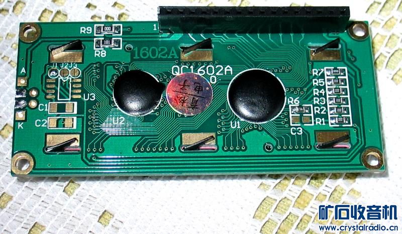

会不会因为我的1602屏与您的引脚功能不一样
下载了说是文件损坏
发表于 2012-11-22 13:40:58 | 显示全部楼层
下载了说是文件损坏
上个图,看看你的1602
Keil 编译程序发到您邮箱,请下载按上面的图示操作。
发表于 2012-11-22 14:17:15 | 显示全部楼层
qg2007 发表于 2012-11-22 13:40
上个图,看看你的1602
还用照另一面吗,那面什么也没写
发表于 2012-11-22 14:17:34 | 显示全部楼层
上个图,看看你的1602
还用照另一面吗,那面什么也没写
发表于 2012-11-22 15:29:49 | 显示全部楼层
这个是5V 1602字符型通用板。
发表于 2012-11-22 15:53:47 | 显示全部楼层
qg2007 发表于 2012-11-22 15:29
这个是5V 1602字符型通用板。
与您电路的一样吗,可以用吗
发表于 2012-11-22 16:07:56 | 显示全部楼层
收听者 发表于 2012-11-22 15:53
与您电路的一样吗,可以用吗
发表于 2012-11-22 16:26:39 | 显示全部楼层
qg2007 发表于 2012-11-22 10:57
直接用许老师提供的工程文档就行,其它附件都会在操作中生成。
现在全搞定了,感谢一路各位老师的指点和帮助,学到了一样东西,受益匪浅,过程中最重要的节点是转换文件和工程文件中的单片机选择(不是烧录软件里的单片机选择)将图展示 (, 下载次数: 16) ,机器还有些其他问题,待查!
